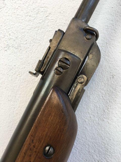

Ha llegado a mis manos los hierros de una carabina Mahely , de Argentina.
No tiene ni un solo tornillo. Me preocupa el tornillo de la bascula que parece que lleva dos tuercas.
En las fotos de la red no se aprecia el detalle de este tornillo. Por eso pido ayuda:
¿Alguien tiene una y me puede decir como es ese tornillo?

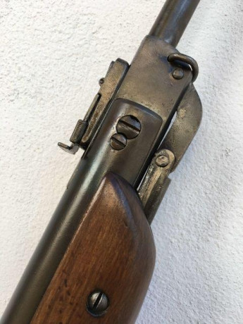

Dos tuercas??? Normalmente, es un tornillo mas grueso, que hace de eje, y otro tornillo mas pequeño fija el mayor, para que no se mueva o afloje, y las roscas, ya van directamente en el cuerpo de la carabina, como en la foto, suelen ser sistemas muy parecidos.........

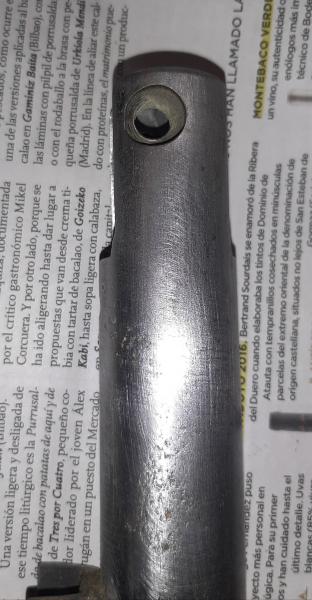

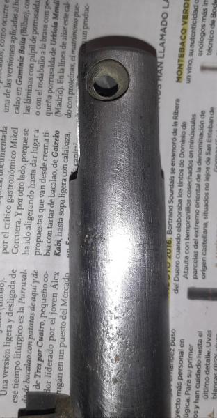

Eso es lo normal, lo más habitual. Pero mía estás fotos lado izquierdo y lado derecho.

Jeronimo
Mensajes: 1184
Registrado: 12 Dic 2006 02:01
Ubicación: Valladolid
Re: Mahely Senior

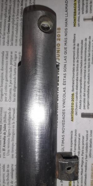

Mensajepor Jeronimo » 14 Feb 2020 19:32
He puesto la misma foto. A ver esta
Jeronimo
Mensajes: 1184
Re: Mahely Senior
Mensajepor Jeronimo » 14 Feb 2020 19:34
En resumen, tiene la misma cama por los dos lados. Rosca solo por un lado.

Igual tiene la rosca pasada....si es eso con un helicoil puede funcionar, pero al ser rosca pasante, igual no va tam bien si aprietas mucho

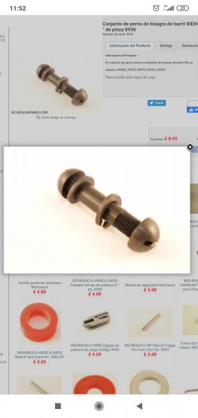

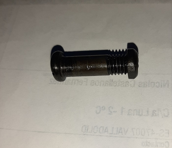

Con el tornillo de la báscula de weihrauch ref8936 solucionas el problema, y probablemente llevará ya un tornillo similar por los avellanados que tiene la cámara.

O sino rellenar el agujero con soldadura, repasarlo, taladrarlo y hacer una nueva rosca.

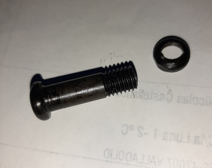

Gracias por vuestras respuestas.

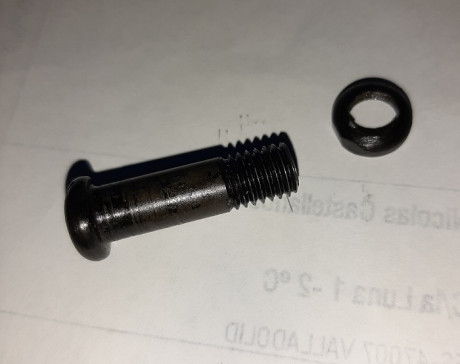

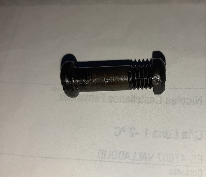

Ya esta solucionado. La respuesta de Skenco me dio la idea.
Pongo unas fotos del tornillo.
