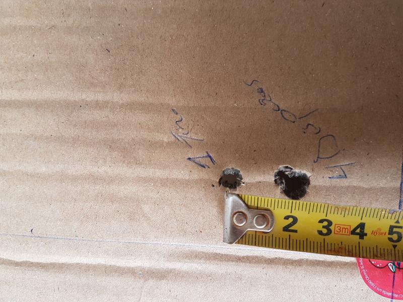

Esta prueba de carga y largo de punta la hice el otro dia, ya la vaina recocida pero haciéndolo lo último,y ya no se que hacer si seguir haciéndolo igual o como tu dices,la agrupación es difícil de mejorar

Esta prueba de carga y largo de punta la hice el otro dia, ya la vaina recocida pero haciéndolo lo último,y ya no se que hacer si seguir haciéndolo igual o como tu dices,la agrupación es difícil de mejorar,el agujero sólo fue el primer tiro cañon frio
