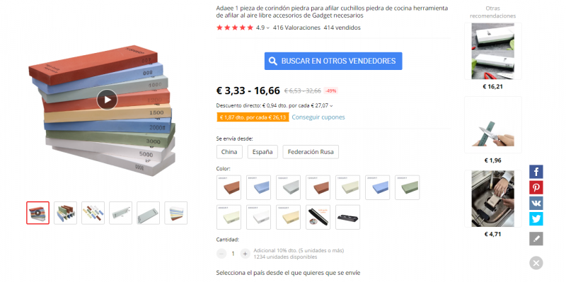

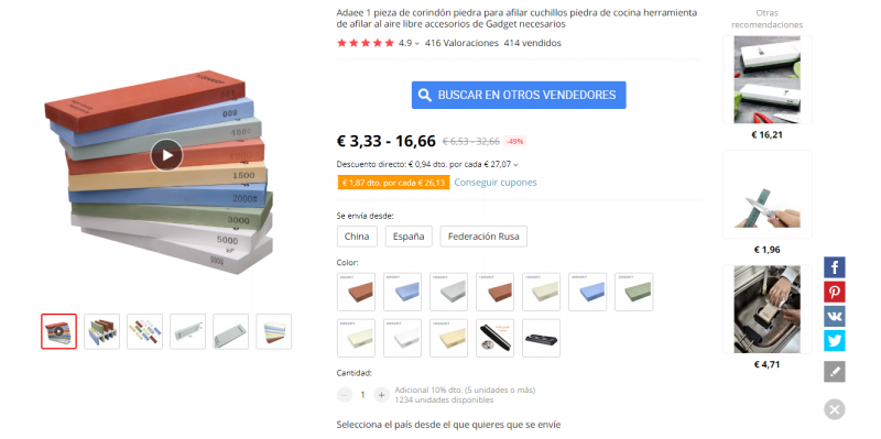

gracias compre otra barata que es de grano k100 a lo mejor con las dos puedo dar un buen afilado que crees?

No creo. La de 100 es todavia mas basta y agresiva..... Minimo tendrias que tener una de grano 600 o 1000
