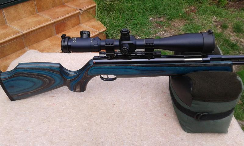

Re: Visor Visionking 8,5-25x50 o Discovery
Bueno, esa Gamo, es de cuando hacían carabinas decentes de acero y madera, y les tira de frente, que es un blanco de unos 4 mm, no es una Feinwerkbau 300, ni una Diana 75, pero se podría probar, y ademas, el visor siempre le valdría para la siguiente carabina...........Mi VK 8,5-25X50, ya ha pasado por tres o cuatro carabinas distintas..........
Probablemente, como ya le dije en un privado, seria un visor demasiado largo para esa carabina, y podría molestar para quebrar y cargar...........
