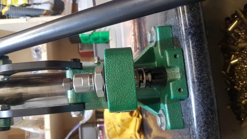

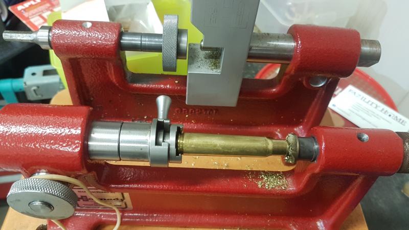

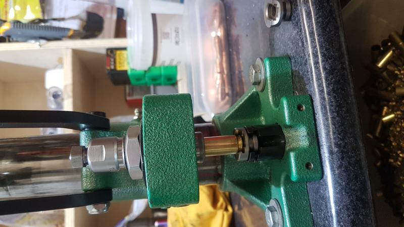

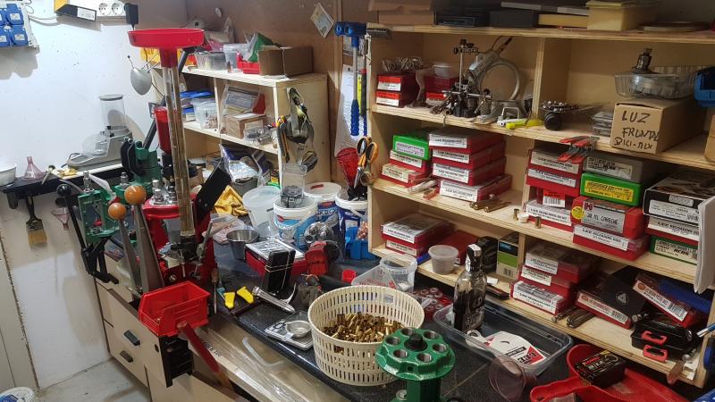

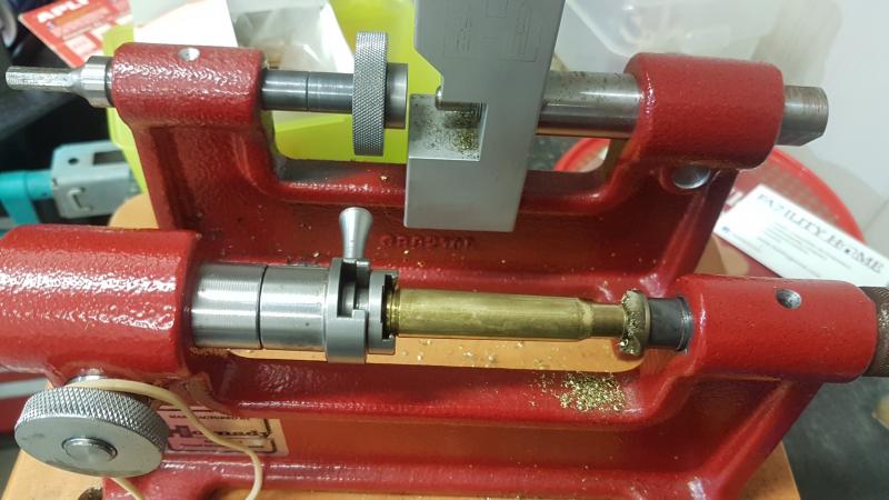

Recargar un cartucho de arma larga para diversos fusiles:
Recalibrar a tope pues el principal problema es el hombro anter del cuello.
Prensa robusta y utilizar aceite para vainas.
Hazlo un par de veces girando la vaina 180 grados.
Trimar la vaina.
Intentar no mezclar las vainas, cada fusil con la suya.
Si grimpas hazlo suave, un grimpado fuerte se come el cuello!!
Saludos me veo en el problema que dejè atràs ,tengo un oufitter 243 y un thompson center del mismo calibre,monotiro 50
Saludos me veo en el problema que dejè atràs ,tengo un oufitter 243 y un thompson center del mismo calibre,monotiro 51
Saludos me veo en el problema que dejè atràs ,tengo un oufitter 243 y un thompson center del mismo calibre,monotiro 52
Socio de ANARMA 1213

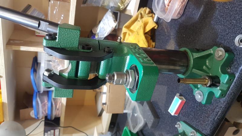

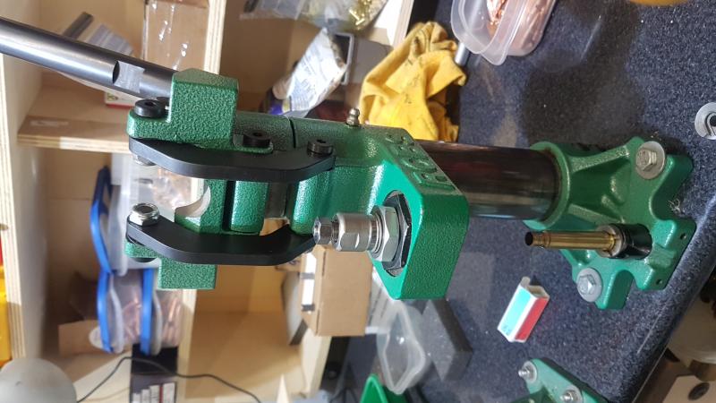

Mensajepor pepesaiz » 02 Feb 2020 15:56
Las fotos estan en el orden contrsrio...
Esta es una de las mejores para calibres pesados. Aconsejo sólo usarla para recalibrar, es muy pesada cansa.
El engrasado es muy importante con aceite extrema presión (El que se usa en los diferenciales SAE 90 o 120)!!.

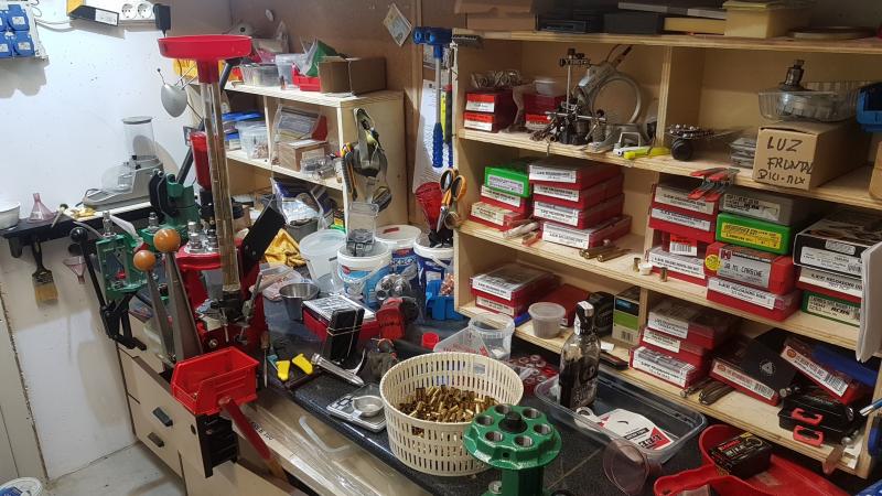

Recargo muchos calibres....
Saludos me veo en el problema que dejè atràs ,tengo un oufitter 243 y un thompson center del mismo calibre,monotiro 60
Saludos me veo en el problema que dejè atràs ,tengo un oufitter 243 y un thompson center del mismo calibre,monotiro 61
