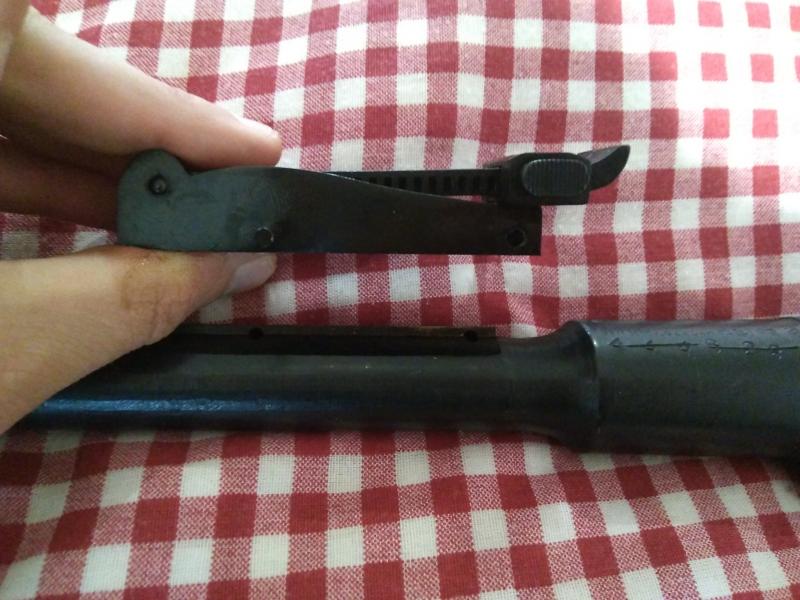

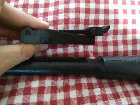

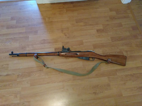

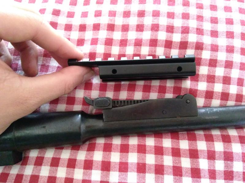

Dejo aquí este pequeño reportaje fotográfico de cómo he sustituido el alza trasera por un rail para poder poner un visor a un mosin nagant sin taladrar nuestra joya. Es totalmente reversible. Lo he hecho pues por darle una segunda opinión a mí mosin. Hasta ahora lo he llevado a varias batidas, el año pasado cobró 3 guarretes. Siempre con alza y punto pero quería usarlo de espera y con baja luminosidad lo del alza y punto no termina de funcionar. Así que aquí va:
Primero he sacado los pasadores que sujetan el alza trasera, uno me costó mucho y el otro prácticamente salió solo. Algún arañazo se ha llevado el alza, poco más.

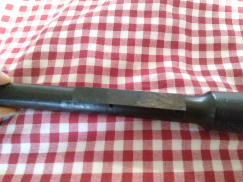

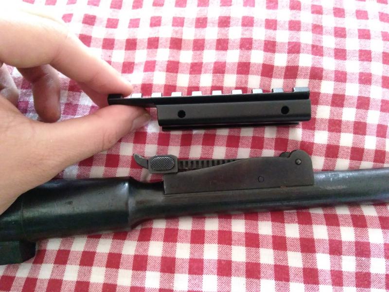

Después el alza salió hacia delante sin ningún problema, aproveché para limpiar 70 años de roña. Posteriormente en los carriles enganche el picatinny. Y fin. Ahora ando esperando que me llegue un visor scout para disfrutar más aún con el mosin. El Carril es comprado en Aliexpress. La verdad que por el precio ninguna queja, queda sólidamente unido.
Un saludo a todos y a ver si alguno se anima también.
Hola
Dejo aquí este pequeño reportaje fotográfico de cómo he sustituido el alza trasera por un rail para 00
Esta es la zona donde va el carril
Hola
Dejo aquí este pequeño reportaje fotográfico de cómo he sustituido el alza trasera por un rail para 01
El alza ya fuera con los pines
Hola
Dejo aquí este pequeño reportaje fotográfico de cómo he sustituido el alza trasera por un rail para 02
El carril en cuestión

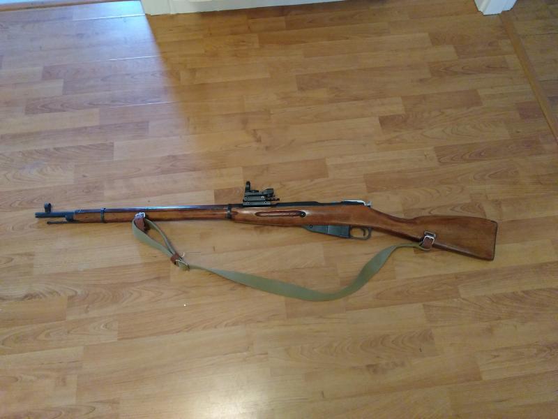

Y he aquí el producto final. Lleva puesto un punto chinorro hasta que me llegue el visor bueno
Hola
Dejo aquí este pequeño reportaje fotográfico de cómo he sustituido el alza trasera por un rail para 20
