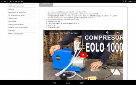

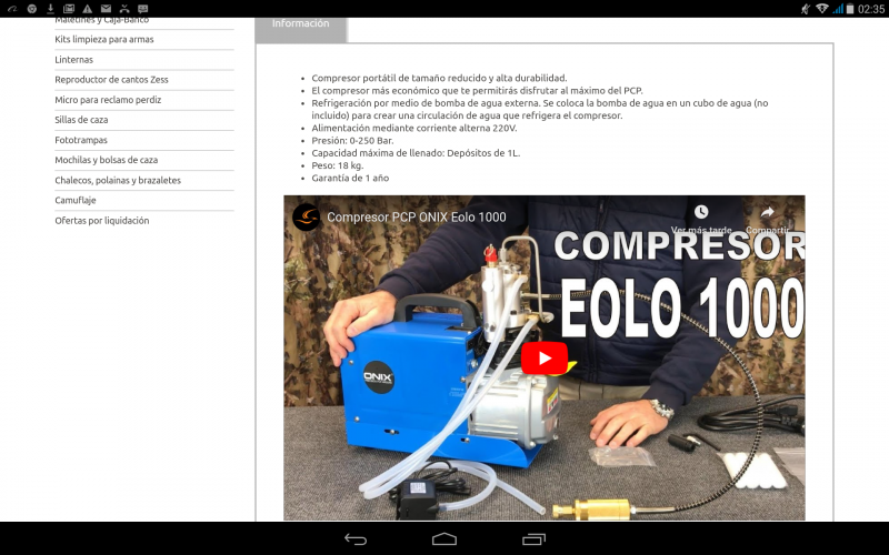

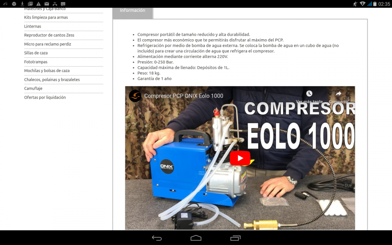

Buenas noches
A mi lo que no me gusta del Eolo 1000 es que "solo" den Garantía de 1 año, será que a los 18 meses empieza a dar problemas??? :(
Hola. Quería pedir opinion. Haber si me podéis ayudar. Pues que me cansado de darle al bombín para llenar 120
Foto página Arcea Eolo 1000

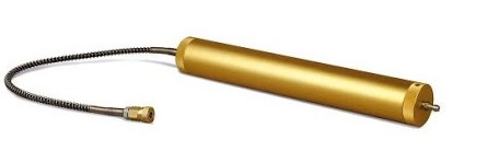

boinaverde68
Mensajes: 431
Registrado: 09 Feb 2013 13:25
Ubicación: Extrema y Dura
Re: Compresor para pcp
Mensajepor boinaverde68 » 09 Feb 2020 14:23
jacred69 escribió:que filtro es el adecuado para eolo 1000, no tengo puesto ninguno y desoues de leeros estoy pensando en poner uno
Ponle si o si compañero.De este tipo.
Hola. Quería pedir opinion. Haber si me podéis ayudar. Pues que me cansado de darle al bombín para llenar 160
Lo dificil se hace,lo imposible,se intenta. :sniper
jacred69
Mensajes: 168
Registrado: 29 Abr 2019 19:52
Mensajepor jacred69 » 09 Feb 2020 16:24
esto es de aliexpress o se pueden adquirir aqui, algun enlace de compra aunque sea por privado please
ya lo vi en alguna tienda online española, 99 pavos, me parece un poco caro.
