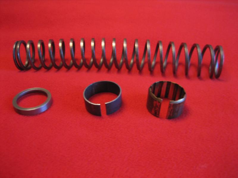

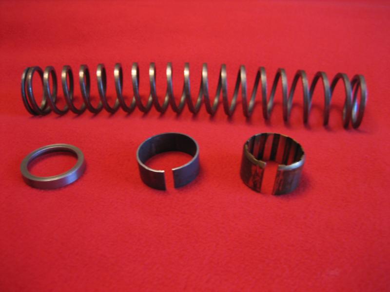

Mensajepor juandeoviedo » 21 Dic 2019 18:12
El anillo de bronce es el de la derecha. Untando por dentro con el dedo, la cantidad de aceite no es mucha y el retroceso se encargará de distribuirla por el tubo del depósito de cartuchos y quizá algo pase al muelle, pero no llega a la madera.
Esto lo vi recomendar en un antiguo manual de instrucciones de la Auto5. Allí mencionaban que las Auto5 nuevas traían una especie de vaselina que había que echar al estrenar la escopeta y al menos durante los primeros 300 tiros y luego retirarla y usar aceite normal. Y que esto se hiciera siempre que el arma estuviera tiempo sin usar.
Yo lo hago con mis Auto5, que ya tienen sus años, y cero problemas con todo tipo de cargas desde 24 a 36 grs..
