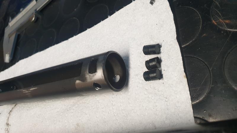

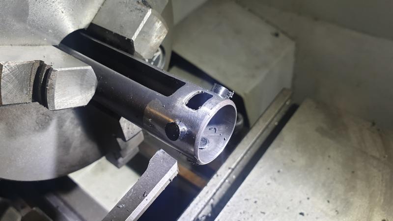

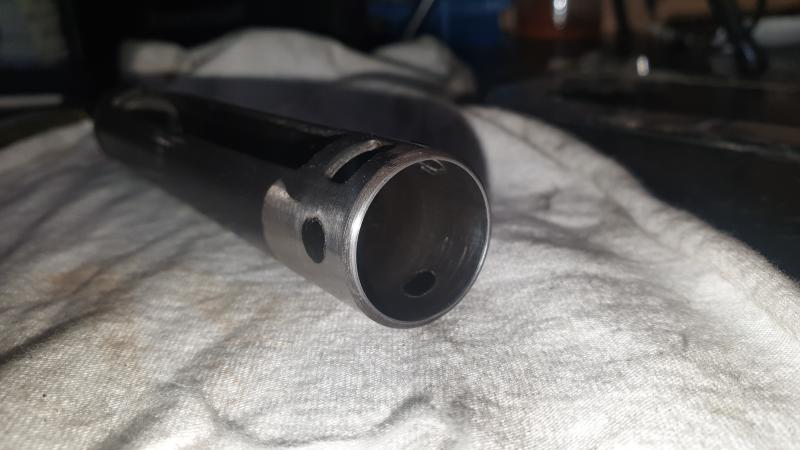

Buenas noches. Me llamo Carlos, acabo de registrarme para subir unas fotos del embotonado que he realizado a mi carabina. Estos conocimientos los adquirí de este mismo foro.
Tambien decir que en éste modelo la holgura de la parte trasera del pistón en el cilindro rondaba 0.2 - 0.3 mm, con lo que no sé si ha merecido la pena dicho proceso, aún me queda probarla.

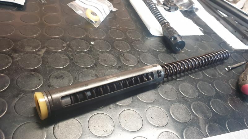

He aprobechado tambien para encamisar el pistón con una lámina de pvc con la que se forman los blisters de medicamentos, y ahora el muelle queda justito dentro del pistón. Aprobechando también he cambiado el muelle y el sello.
Buenas noches. Me llamo Carlos, acabo de registrarme para subir unas fotos del embotonado que he realizado 00
Buenas noches. Me llamo Carlos, acabo de registrarme para subir unas fotos del embotonado que he realizado 01
Buenas noches. Me llamo Carlos, acabo de registrarme para subir unas fotos del embotonado que he realizado 02

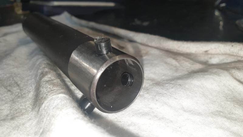

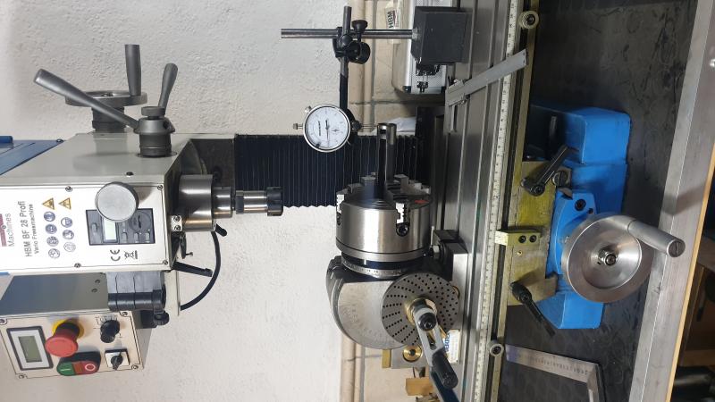

Más fotos.
Buenas noches. Me llamo Carlos, acabo de registrarme para subir unas fotos del embotonado que he realizado 10
Buenas noches. Me llamo Carlos, acabo de registrarme para subir unas fotos del embotonado que he realizado 11
Buenas noches. Me llamo Carlos, acabo de registrarme para subir unas fotos del embotonado que he realizado 12

Ya puestos,podías hacer alguna mejora de ajuste al contrapeso pistón...o te gusta como está? Yo tengo algunos centrados,no es mas que hacerle un pequeño rebaje y ponerle una tórica,así ya no se mueve ni choca en las paredes del pistón,esto,lo presupongo.Saber que pasa dentro dela cámara en el momento del disparo es un misterio.A los pistones estos les queda bien el tubo de palo de escoba,es solo cortar adecuadamente y cerrarlo en estrella.Qué clase de broca ha sido capaz de taladrar el pistón?
fedello
Mensajes: 2574
Registrado: 04 Dic 2012 23:08
Re: Embotonado Gamo máxima 5.5
Mensajepor fedello » 08 Dic 2019 21:00
josegun escribió:Ya puestos,podías hacer alguna mejora de ajuste al contrapeso pistón...o te gusta como está? Yo tengo algunos centrados,no es mas que hacerle un pequeño rebaje y ponerle una tórica,así ya no se mueve ni choca en las paredes del pistón,esto,lo presupongo.Saber que pasa dentro dela cámara en el momento del disparo es un misterio.A los pistones estos les queda bien el tubo de palo de escoba,es solo cortar adecuadamente y cerrarlo en estrella.Qué clase de broca ha sido capaz de taladrar el pistón?
como a los pistones de la AA tx?
