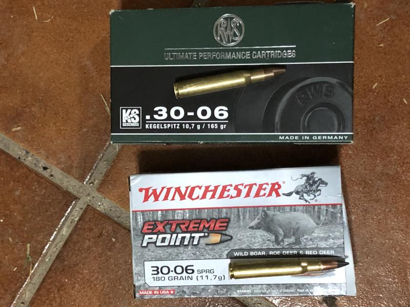

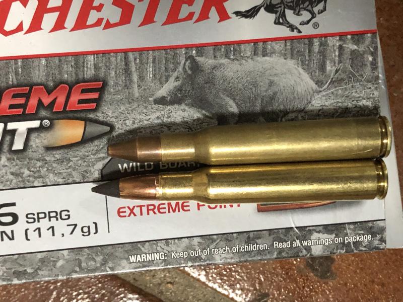

A mi las que mejor resultado me están dando en batidas y monterías en 30-06 son las norma punta de plástico 180gr y las RWS ks de 165 gr que aunque sean caras valen cada céntimo de lo que cuestan.
Ahora estoy a la espera de probar las winchester extremepoint de 180gr que tienen una pinta estupenda, pero parece que a los jabalíes se los ha tragado la tierra por mi zona.

K.boxer hunter escribió:A mi las que mejor resultado me están dando en batidas y monterías en 30-06 son las norma punta de plástico 180gr y las RWS ks de 165 gr que aunque sean caras valen cada céntimo de lo que cuestan.
Justo en esa tesitura me encuentro. No se si poner el visor con la norma o con la rws
Si vas a hacer tiros algo largos la KS sin duda, vuela muy bien y a mi me está dando buenos resultados tanto de cerca como de lejos.
Yo hago una cosa que no es muy habitual pero me da buenos resultados, cargo la norma como primer disparo y luego las KS. Ahora haré lo mismo con las extremepoint.
