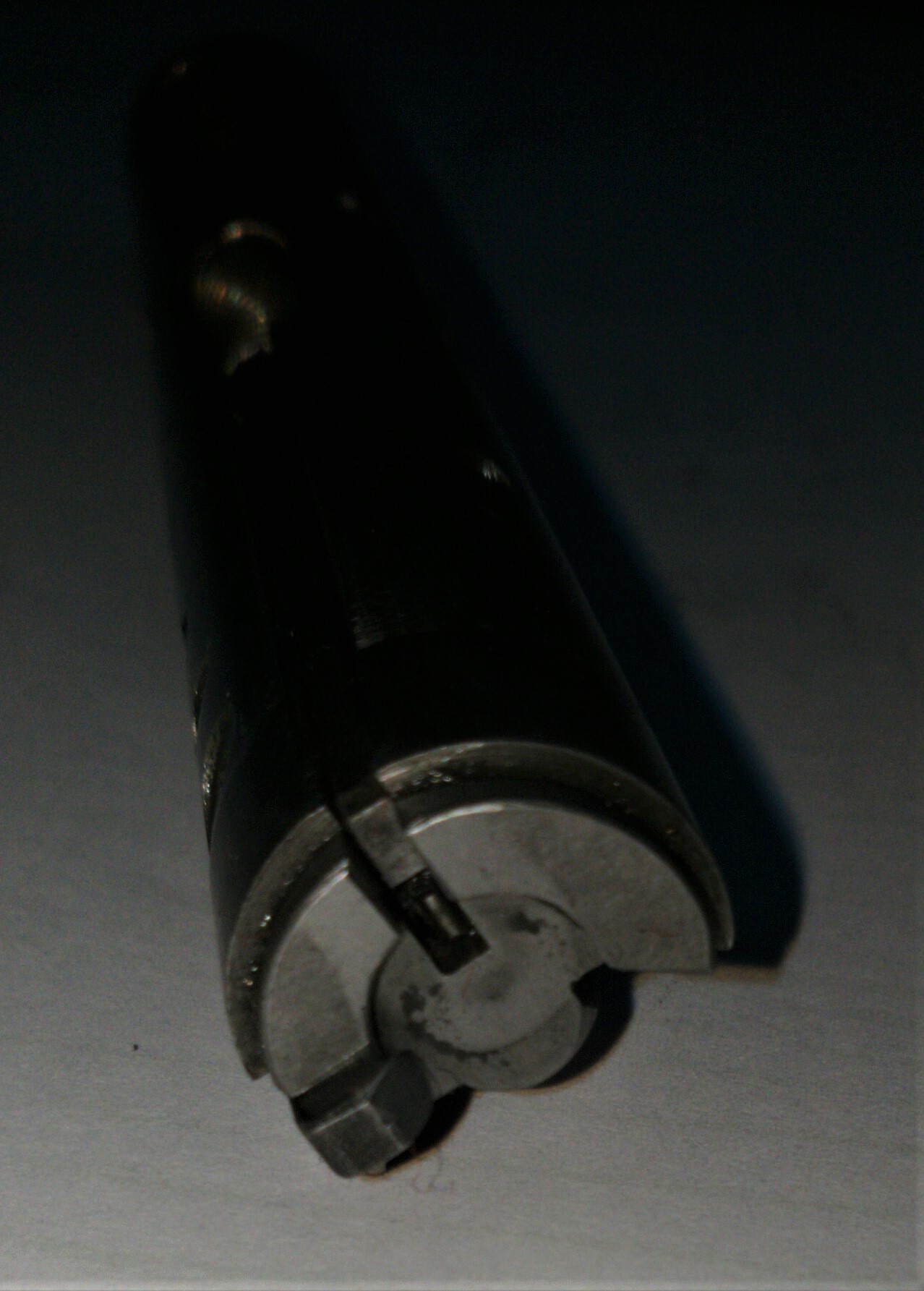

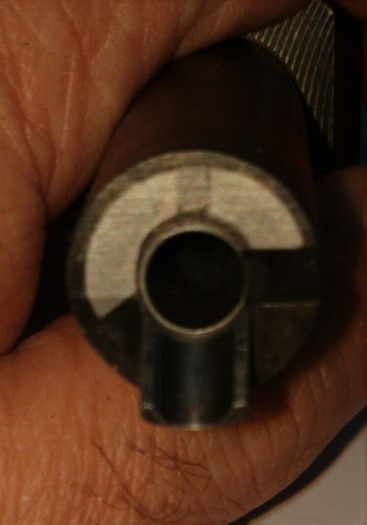

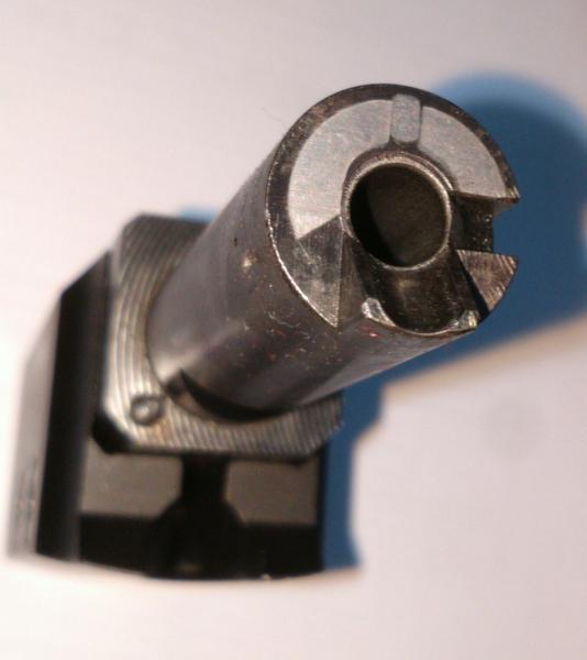

Francisco Javier
Mensajes: 36
Registrado: 21 Oct 2017 22:06
Re: Walter gsp no carga bala
Mensajepor Francisco Javier » 17 Nov 2019 00:03
gracias a todos por contestar, he cambiado los muelles de los cargadores en todos los sentidos posibles,baja hasta abajo señal de que esta bien puesto y esta fuerte.
cuando lo hago manual mete la bala siempre.
he dado la vuelta al muelle del carro, me falta por ponerle una arandela para que este mas fuerte.
me falta probar otra munición, aunque nunca me dio ningún problema la cci que es la que uso siempre.
el problema es desde que cambie la aguja percutora.
adjunto fotos, gracias por molestaros compañeros,un saludo.

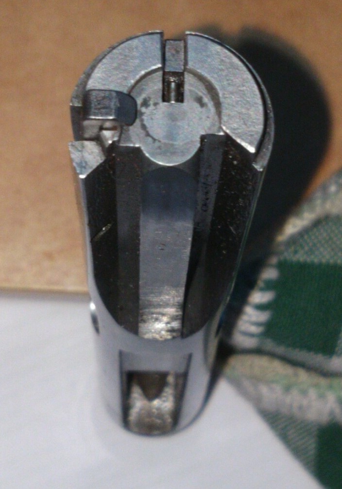

Francisco Javier
Mensajes: 36
Mensajepor Francisco Javier » 17 Nov 2019 00:05
faltaba esta.

manolosolo
Mensajes: 18112
Registrado: 02 Ene 2009 06:01
Ubicación: Galicia
Mensajepor manolosolo » 17 Nov 2019 00:19
Pues a mi en club, me han dicho que la CCI standard de toda la vida, ha empezado a flojear, y no va tan bien como antes, y ahora tiro con Lapua, algo mas cara, pero poco, muy limpia y regular............
Prueba a ver si lo hace con distintas marcas de municion.
