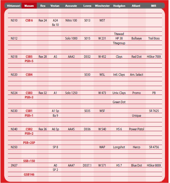

Hay un factor que define la vivacidad de las pólvoras que es el “burn rate factor” ó “factor de velocidad de quemado” que identifica la vivacidad de las pólvoras, según ese factor y de las pólvoras que conozco la vivacidad de por ejemplo la CSB1, BA9, RS20 y N330 son diferentes, a mayor factor mayor vivacidad, aproximadamente serian:
N320: 3.5850
N330: 3.1000
N340: 2.9200
RS12: 2.5000
RS20: 2.9048
RS24: 1.8000
RS30: 1.0111
CSB1: 3.4762
CSB2: 2.6190
CSB3: 3.9286
CSB4: 4.3000
CSB5: 4.8889
BA9: 3.2619
BA10: 7.0476
Es decir la CSB1 es +- equivalente a la N330 que a su vez es más rápida que la BA9 que es +- equivalente a la RS20 que es un poco más lenta que la BA9.
Cuidado con la BA10.
Todo esto depende también de los lotes y fecha de fabricación, pero en general lo que esta claro es que unas pólvoras son mas rápidas que otras en muchas de las tablas de los fabricantes por lo que mejor ir con cuidado.
Adjunto tabla de Vihtavuori, Maxam y RS.

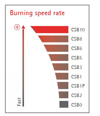

Por ejemplo la Maxam Csb2 es más lenta que la Csb1:
Adjunto un archivo con las tablas de equivalencia incluyendo las marcas que encontramos en España y con 30
https://www.maxam.net/media/Default%20Files/Outdoors/MAXAMComponents.pdf

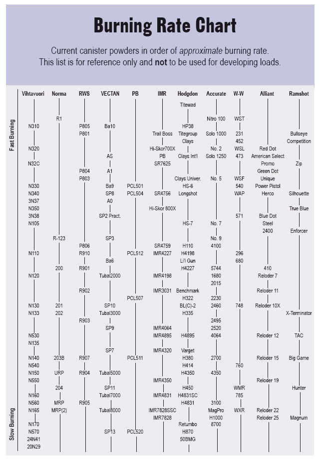

La que más me gusta a mí es esta alemana:
https://www.lhs-germany.de/fileadmin/media/Mediathek/Pulver/Relative_Abbrenngeschwindigkeit_Export_Feb._2018.pdf
Siempre teniendo en cuenta que las equivalencias no son nunca exactas y pueden variar considerablemente entre lotes y fechas de fabricación.
https://www.lhs-germany.de/en/service/media-center/powder/reloading-data/

Equivalencias:
Maxam con densidades y medidas:
https://www.maxamcorp.com/es/cartridges-components/components/powder
Equivalencias:
https://www.google.com/search?rlz=1C1AOHY_esES708ES708&ei=jWHIXZChHs2GjLsPp4y0kAk&q=Datos+de+recarga+munici%C3%B3n+met%C3%A1lica+p%C3%B3lvoras+MAXAM&oq=Datos+de+recarga+munici%C3%B3n+met%C3%A1lica+p%C3%B3lvoras+MAXAM&gs_l=psy-ab.3...
Resto:

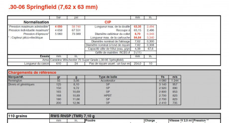

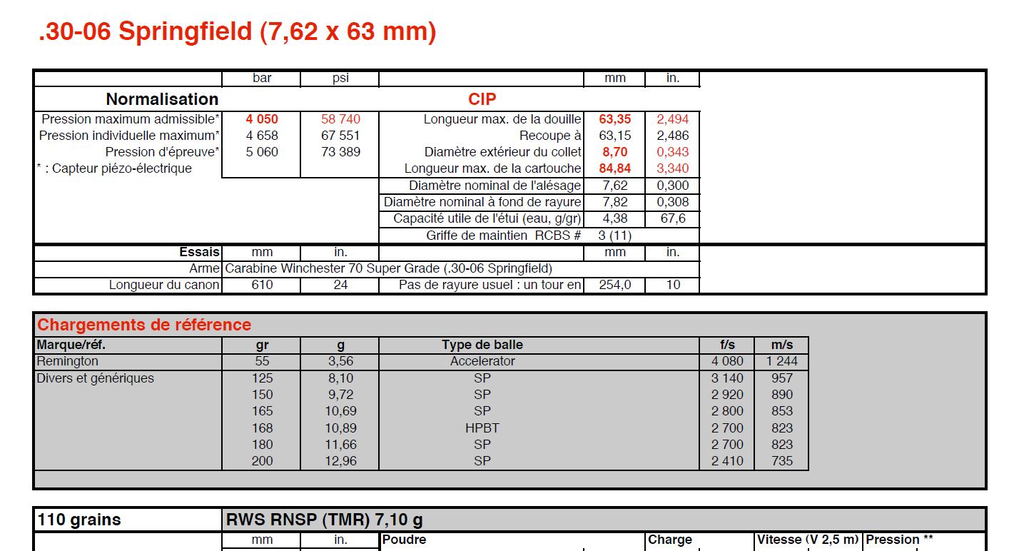

¿Son estas?, Eran tablas de recarga de pólvoras francesas Vectan del 2007:
http://kilermt.com/tablas-de-recarga-vectan-para-300-calibres/
Yo me fiaría mejor de las tablas oficiales:
http://www.vectan.fr/UK/reloading-charges?type_arme=epaule
Nuestro carácter es el resultado de nuestra conducta.

Esas tablas son las oficiales que te podías descargar antiguamente de la pagina de vectan, tenían una variedad de puntas y pólvoras impresionantes, no como las anémicas tablas actuales.
De todas formas, con lo irregular que es vectan en su producción, ya utilices las tablas viejas o las nuevas solo sirven como referencia, has de ensayar siempre las cargas cada vez que abres un bote nuevo.
