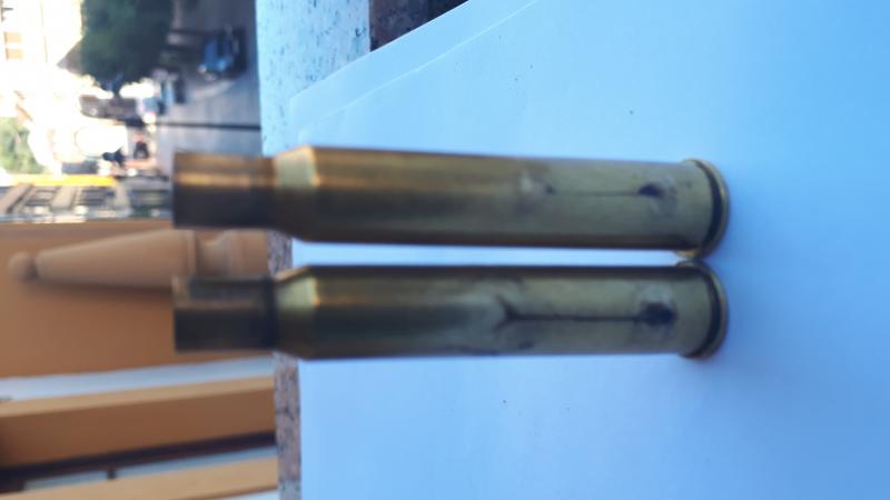

Por que pasa esto
Re: Por que pasa esto
No tengo ni idea.
Pero si pones alguna información más, ej calibre, si es munición comercial cual es o rsi es ecargada con que cargas, puntas, peso... cuantas veces se ha recargado la vaina....modelo y estado del arma...
Se me han ocurrida estas pero podrían ser mas
Cuanta mas información des mas facil es que alguien se atreva a dar una suposición.

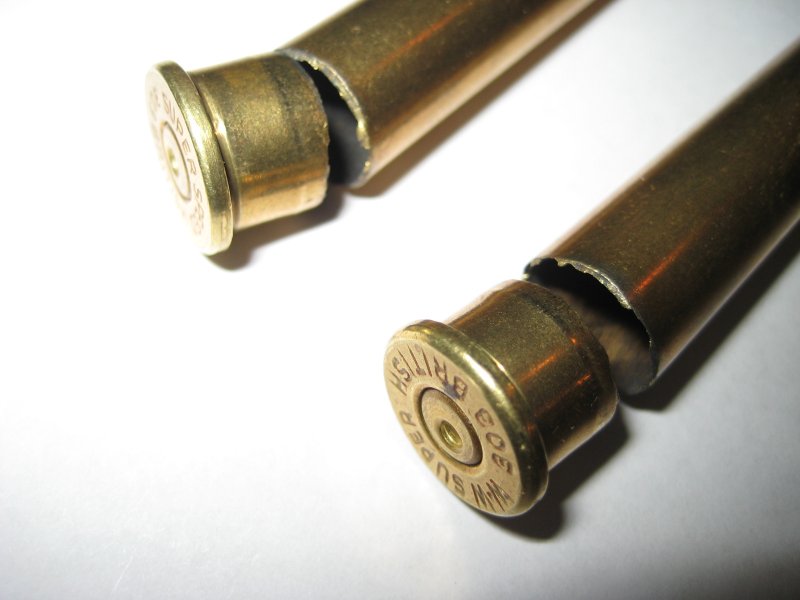

Voy a formular una hipótesis.
Esas vainas parecen del 303 British, por lo que sospecho que el arma será un Enfield de surplus con más tiros a cuestas de los que podamos imaginar.
Esas roturas de las vainas nos hacen una suerte de fotografía en negativo del Interior de la recamara.
Mi hipótesis dice que esa recamara se ha erosionado con el rozamiento de las puntas de los proyectiles en la operación de carga. Un agujero bien marcado en el primer punto de contacto y una rayadura correspondiente al deslizamiento del cartucho hacia su posición final.
Y por " efecto soplete" éste problema se irá agudizando con cada disparo.
Buenos días, el rifle es un drilling 7X 65 R. Simsom Suhl. las vainas son Hornady nuevas con 50 greins de vita N 550 y puntas Sierra GameHing HP BT.140 GR. Me rajo esas dos de nueve. es la primera prueba con esos materiales y polvora,
Nunca tire municion comercial pero con vainas RWS nunca me paso.
Si fuese defecto de la recamara supongo que las rajaría todas, corregirme si estoy equivocado.

No uses las vainas Hornady. A mi también me han dado algún problema en calibre magnum (en standard no). En calibres con un punto de apoyo como el reborde de un magnum o en tu caso el culote sobresaliente de un R parece que no aguantan la expansión que las recamaras les piden. Creo que simplemente la aleación no es lo bastante dulce, tal vez el elevado precio del cobre tenga algo que ver.

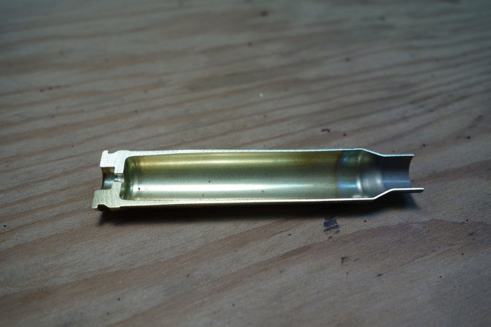

Podrías descartar alguna de las causas seccionando una de esas vainas. Si una vez seccionada no ves algo similar a la primera foto, entonces puede ser un problema de fabricación, por tener las paredes demasiado finas. Si guarda las proporciones de la foto, habría que pensar en problema de materiales, aleación inadecuada.
Normalmente las fisuras longitudinales en las vainas, más siendo nuevas, son debidas a dos causas: recámara dilatada por antigüedad y uso, o latón rancio y falto de flexibilidad; algo que ocurre cuando se da una mala calidad de materiales, y por exceso de recargas; aunque también podría ser por sobrepresión, siendo precisamente los 50 grains la carga máxima marcada para la N550, pero no parece que tengas signos de ello.
Opuestamente, las fisuras tipo anillo, paralelas al culote, suelen ser debidas a headspace o a apertura adelantada en semis. (también a sobrepresión por exceso de carga, temperatura u otro motivo).

espero que no sea el caso, pero la explicación de gumersindo de marca en la recàmara, se ajustaba como anillo al dedo a las fotos de las vainas. yo no tiraría las que te quedan, si estan defectuosas, desmontalas, y aprovecha los componentes. si fuese rotura en el cuello, sería menos problema....

Para que esa erosión longitudinal en la recámara fuera producida por la punta de una munición, dicho proyectil tendría que ser de un acero más duro que el cañón, para que a base de miles de recargas erosionara la recámara.
A ún así lo veo muy difícil, por no decir imposible.
La munición no entra de punta, sino más bien recta, y por ligeramente inclinada que entrase no puede hacer una erosión tan larga puesto que el angulo y la longitud de la erosión no son compatibles con la longitud del cartucho.
Ese no puede ser el motivo, pues como comente es un drilling que se carga manualmente.

Eso normalmente suele ser por que la recamara es muy generosa y tiene demasiado head space y poca solución tiene un tiro por vaina y no mas .
