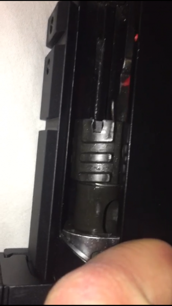

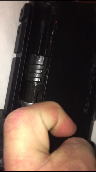

Hola compañeros, suelo hablar poco por el foro aunque me gusta leeros y aprender... Tengo un problemilla con mi Long track y es que lo he desmontado para la limpieza y ahora al montarlo parece que el carro no me abre completamente... He visto por el foro que sobre el Bar 1 hay un tutoríal muy apañado¡¡ Pero del Long track no hay nada.... os paso una fotos por si me podéis echar una mano... a ver que he montado mal... Mil gracias ¡¡¡ :homer:

Mensajepor hornet » 22 Feb 2020 23:24
Prueba a sacar el casette de disparo, y comprueba que el martillo está amartillado, lo primero.
