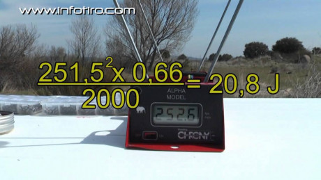

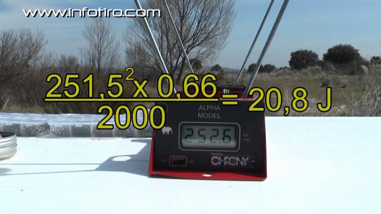

Es completamente al revés, te dará mas julios, con el balin mas ligero, y menos con el balin mas pesado, porque en la ecuación de la energía cinética, el factor de la velocidad, va multiplicado al cuadrado, y es el que mas aumenta. Por ejemplo, yo tengo una carabina, que con balines de 0,5 g, me da 19 J, y con balines de 0.8 g, me da 16 J...........
La energía la sabes teniendo un crony, aparato que mide la velocidad de salida del proyectil, y la formula es, masa en gramos del balin, multiplicada por la velocidad al cuadrado (en m/s), y dividido por 2000.

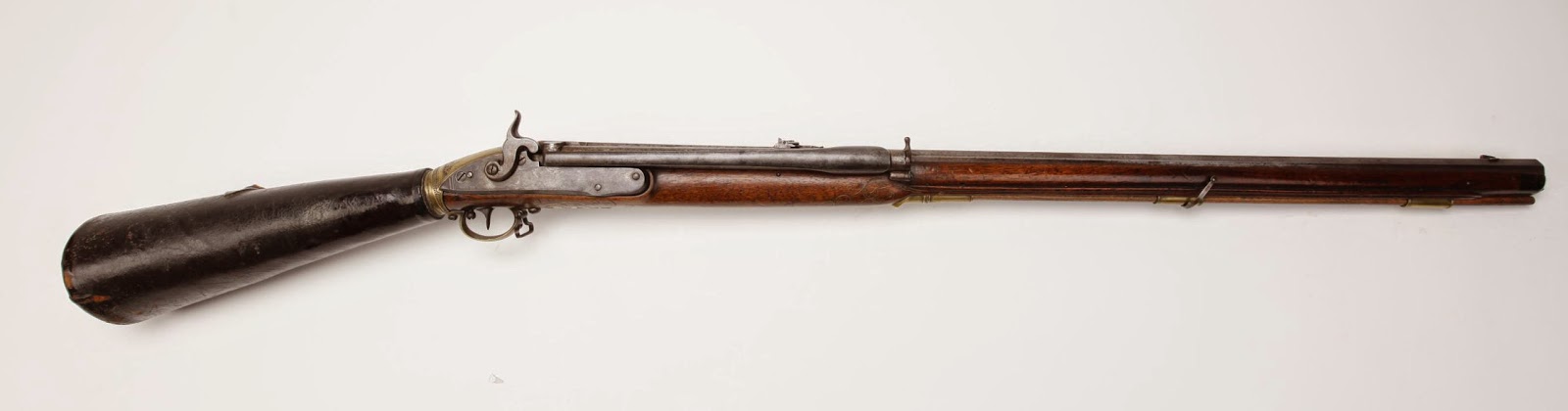

El puro panoli palurdo este, ni siquiera sabe que hace ya casi 300 años, ya se usaban armas de aire comprimido pcp, semiautomática, con cargador de 20 bolas de plomo, y deposito de aire intercambiable, y usado para matar gente en las Guerras Napoleónicas, y aun no había aleaciones de aluminio, ni juntas toricas, ni nada de nada, y los sellos eran de cuero engrasado, y estaba el lacayo toda la noche cargando a bomba......era el arma secreta de los prusianos, que mataba a distancia, sin humo y sin hacer ruido......era el llamado "fusil de viento", como para venir ahora a descubrir las Americas con su imaginaria Hatsan............ :evil:
