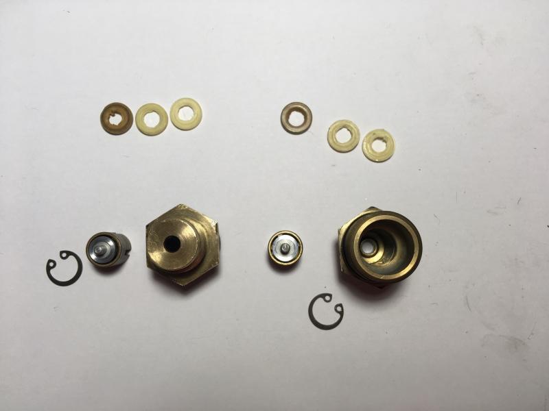

Muy buenas a todos. Estoy empezando en este mundo, y me he comprado una Feinwerkbau Modell 2 de CO2 a un compañero del foro, para ir iniciándome. El problema es que la pistola llevaba años parada, y tengo poco tiempo para usarla, y cuando me he puesto a usarla se me ha roto la junta de la bombona 1830.208.1. La cambio pues quien me la vendió tenía recambio y se me vuelven a romper. Esto me pasa en dos bombonas diferentes, tengo otra que nunca se me ha roto. Llevan rotas tres juntas en cada bombona y con solo unos 20 disparos. ¿¿Alguna sugerencia??
Ahora estoy sin recambio, ¿alguien me sabe decir donde puedo comprarlos?
Muchas gracias y un saludo.

Puedes poner una foto de como es esa junta????
Para poder ayudarte mejor.

Estás seguro que las juntas son originales??
Si son juntas que venden en las ferreterías no te vale porque ninguna aguanta tanta presión. A mi me pasó con las tóricas del adaptador llenado de Steyr que visualmente eran pero solo aguantaban un llenado.

Estas son las juntas.
Muy buenas a todos. Estoy empezando en este mundo, y me he comprado una Feinwerkbau Modell 2 de CO2 a 30
Muy buenas a todos. Estoy empezando en este mundo, y me he comprado una Feinwerkbau Modell 2 de CO2 a 31

Puede, que los sellos de repuesto, se hayan degradado con el paso del tiempo, si son originales......
Midelas bien, y a ver si te pueden valer alguna de estas...............

[quote="JmVt"]Estas son las juntas.[/ ]
Hola, como las puedes medir mira si las puedes encontrar aqui https://es.aliexpress.com/item/32956035 ... 63c0Uh7ld8 o https://es.aliexpress.com/item/32954530 ... 63c0Uh7ld8 busca en la tienda seguro encuentras, son de silicona de calidad, en el co2 van bien, si pagas el porte te llegan en 15 dias.
