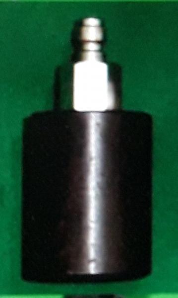

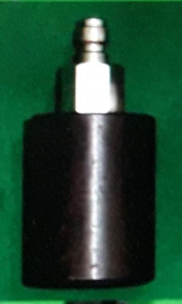

Soy nuevo en el foro y acudo a todos vosotros para resolver un pequeño problema que me ha surgido.
Tengo una Pistola Steyr EVO 10 con su adaptador para la carga de aire en los cilindros que es este:
Buenas tardes
Soy nuevo en el foro y acudo a todos vosotros para resolver un pequeño problema que me 02

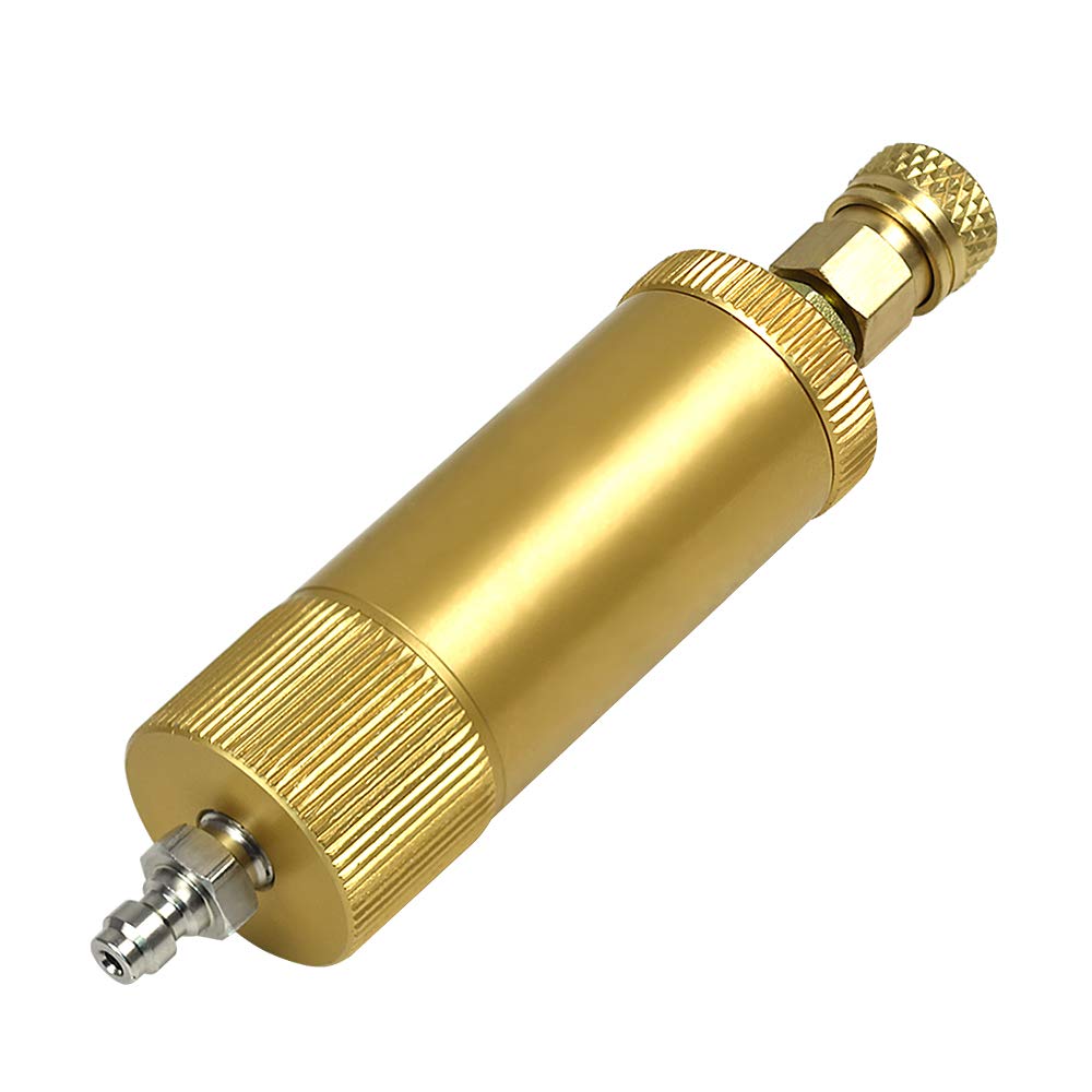

Tengo un amigo que tiene un compresor con una salida del filtro de aire con conector FOSTER hembra como este:
Lo que necesito es saber alguna empresa en Madrid (o empresa online) que venda racores que por un lado tenga el conector FOSTER macho y por el otro la rosca hembra del adaptador que viene con la pistola como este:
No se ni el tipo ni el tamaño de la rosca hembra y no se como se llamaría para pedirlo.

Mensajepor manolosolo » 29 Sep 2019 22:20
La rosca es DIN 200/300, o GAS 5/8, que es la rosca de salida de las botellas de aire comprimido.
No se si encontraras ese racord con facilidad, y si no tendrás que encargarlo a un tornero, ya que por un lado tendría que ser macho 1/8 BSP, para roscar el conector Foster, y por el otro, rosca hembra GAS 5/8...............

Me he confundido con la rosca del conector Foster, pues es de 1/8 BSP (rosca recta), el mas habitual para pines de carga de carabinas europeas. También los hay de 1/8 NPT, rosca cónica americana, y Métrica 10 mm.
La rosca grande hembra es Gas 5/8, con distinto largo si es para botellas de 200, o de 300 bar (rosca mas larga), pues por ejemplo Walther, suministra dos racores de carga de distinto largo en sus pistolas, uno para botellas de 200 bar, y otro para botellas de 300 bar, aunque en realidad, el de 300 bar, algo mas largo, vale para botellas de 200 y 300 bar, y el de 200, solo para botellas de 200 bar, pues es algo mas corto, y no sella en grifos de botellas de 300. El adaptador para el racord de carga, debe hacer tope contra la cara plana del final del adaptador, para que selle la torica que trae el racord, y no haya fugas de aire al cargar el deposito.
Los conectores Foster, los puedes comprar a Aliexpress, desde poco mas de 1 €, pero seguramente la pieza roscada, vas a tener que encargarla a un tornero..........
