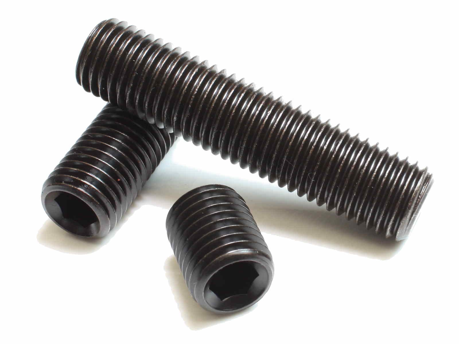

Los agujeros de los tornillos, mejor taparlos con gusanillos roscados...................
Re: Sacar elementos punteria
No es facil encontrar esos gusanillos de la medida y paso de rosca necesario

En rosca métrica, si es fácil, y en pulgadas, en Aliexpress, tienen absolutamente de todo....

Además del agujero donde va el tornillo, a veces hay otros para fijar tetones que trae la base del punto de mira, y esos no tienen rosca por lo que no se les puede poner ningún gusanillo.
