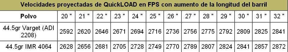

Re: Mito y realidad de perdida de velocidad en caños cortos.
Hola.
Todo depende de si le da tiempo a quemarse toda la pólvora dentro del cañón ó no, si la velocidad de quemado de la pólvora es suficientemente rápida para que toda se queme dentro ó si es demasiado lenta y no se quema toda dentro del cañón, a mayor quemado dentro del cañón más energía y velocidad, puede ocurrir que la pólvora sea demasiado rápida y se queme en el primer tramo del cañón pero aun así contra más largo el tubo más presión y velocidad.
Un tirador táctico que necesita un rifle compacto y de manejo rápido puede optar por un cañón corto pero uno que quiera disparar a 900 metros / 1000 yardas debería optar por uno con el cañón largo.
Este es un análisis del .308:
https://translate.googleusercontent.com/translate_c?depth=1&hl=es&rurl=translate.google.com&sl=auto&sp=nmt4&tl=es&u=https://www.6mmbr.com/308Win.html&xid=17259,15700023,15700186,15700191,15700253,15700256,15700259&usg=ALkJrhijsJqJ75Ce6uX_xWV_ampg5NW-vA
