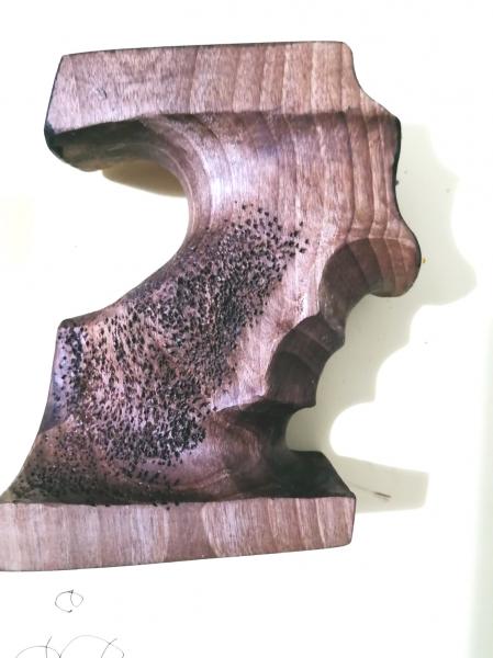

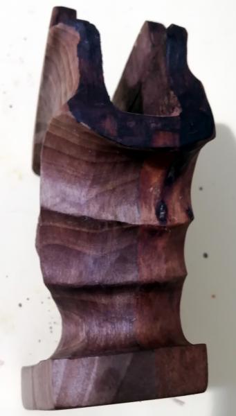

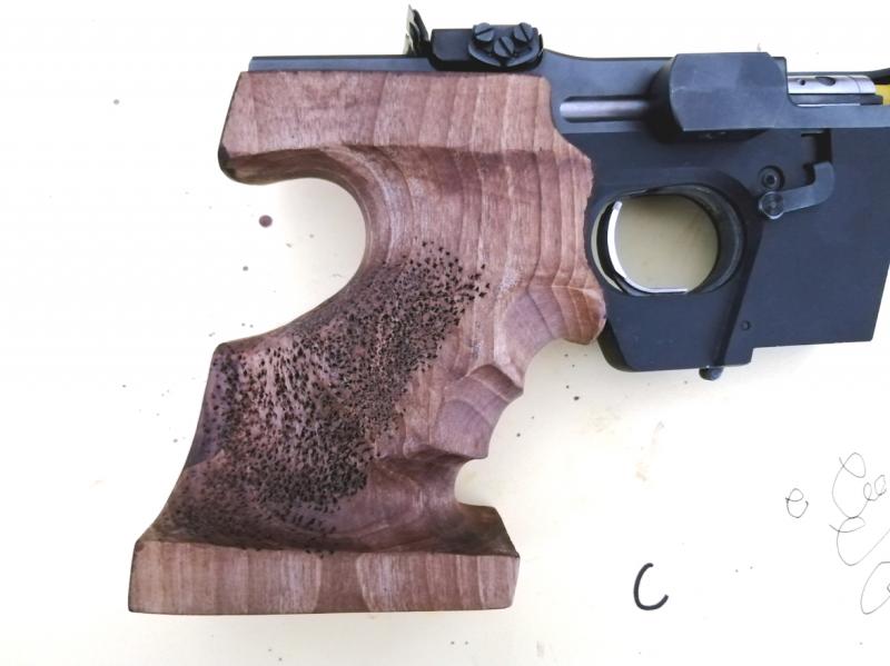

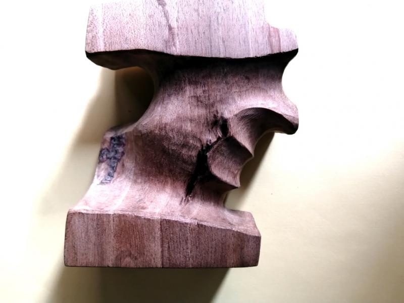

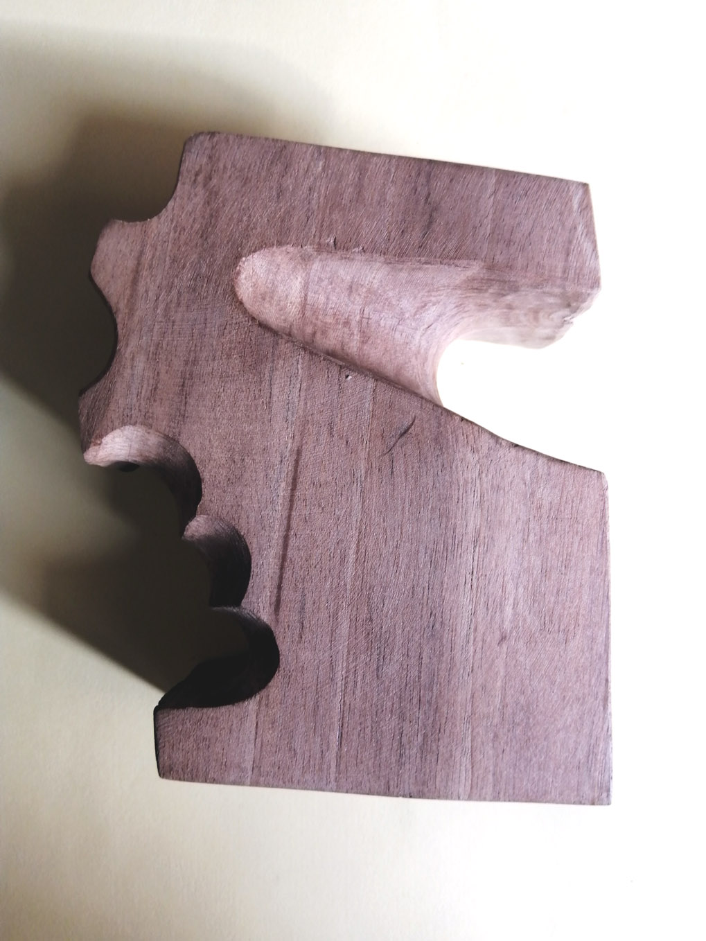

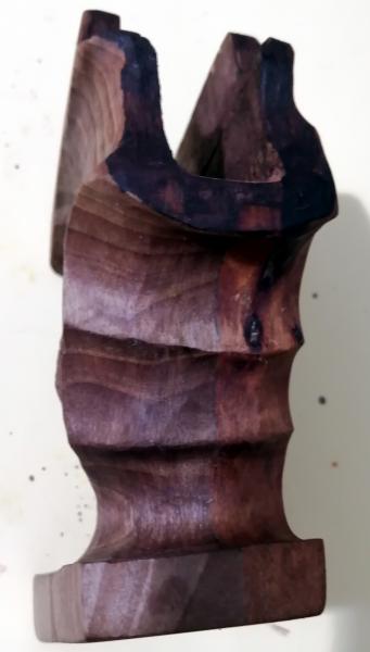

Hola amigos:

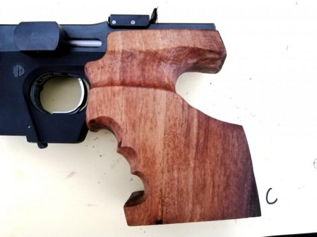

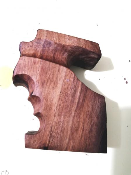

Os presento mi último "brico"... una empuñadura a medida para una Walther GSP hecha por mi desde cero.
En realidad hice dos una para mi y otra para una amiga (lógicamente en talla mas pequeña) en tan solo tres días las dos cachas y sin mas herramientas que la gubia, el formón, la sierra de calar y la Dremmel.
Espero que os gusten. Saludos. Tigre 44-40
PD: estas primeras fotos son de mi cacha sin terminar y sería mas o menos una talla L o así
Hola amigos:
Os presento mi último "brico"... una empuñadura a medida para una Walther GSP hecha 00
Hola amigos:
Os presento mi último "brico"... una empuñadura a medida para una Walther GSP hecha 01
Hola amigos:
Os presento mi último "brico"... una empuñadura a medida para una Walther GSP hecha 02

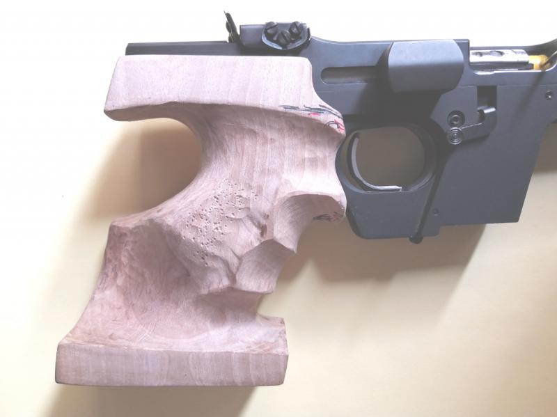

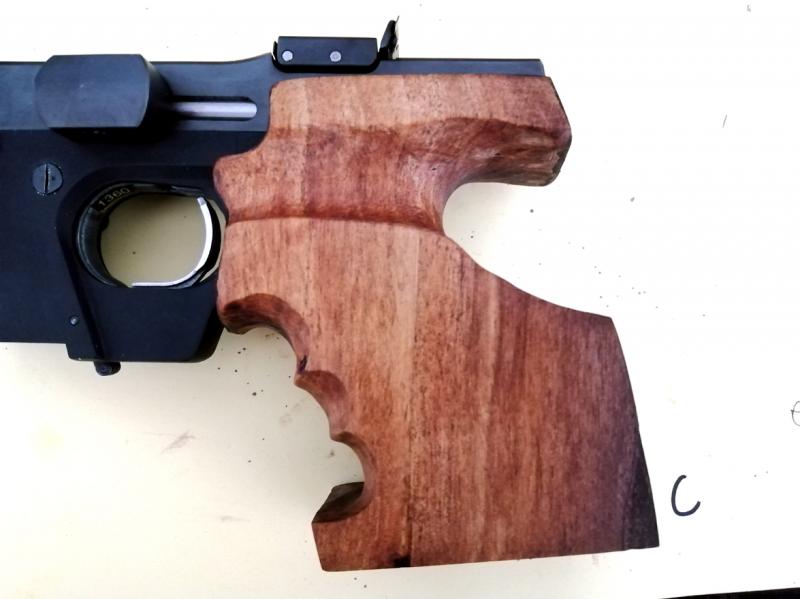

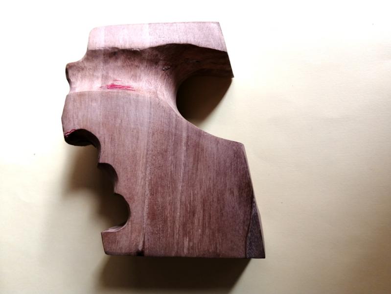

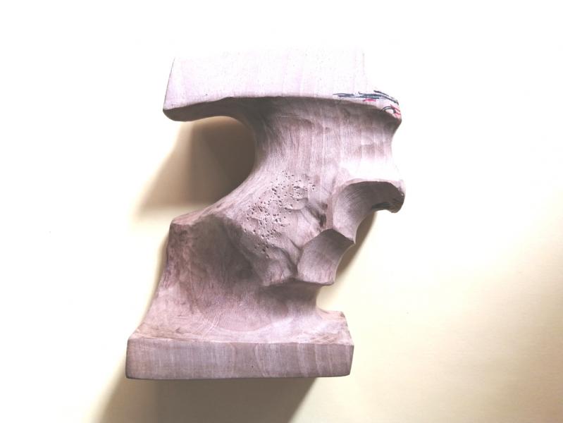

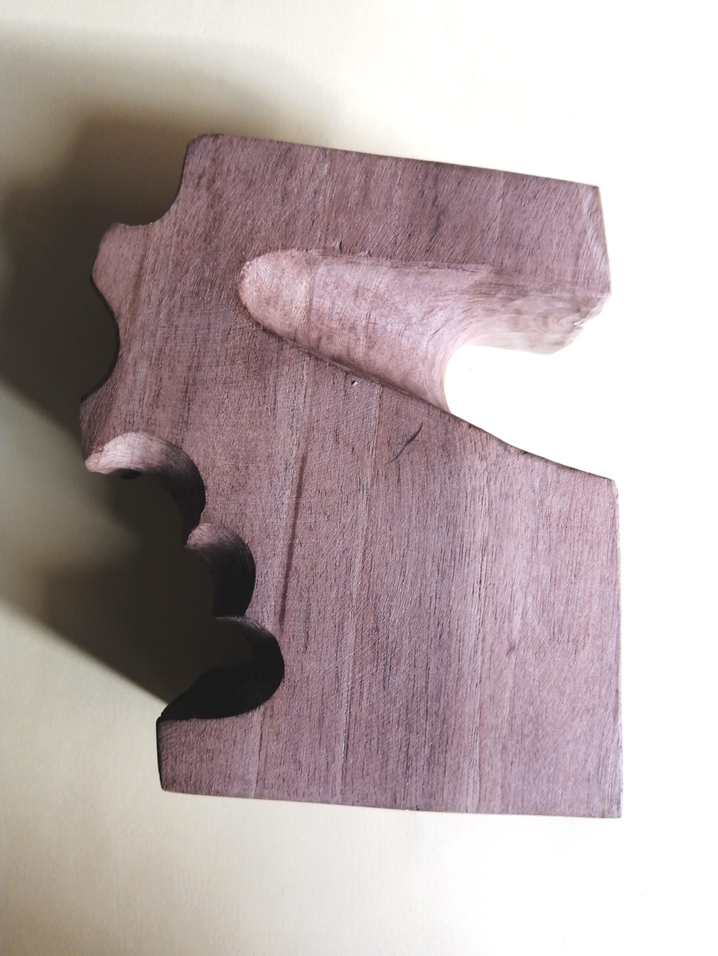

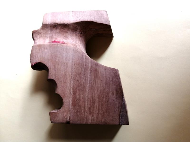

Esta otra cacha es para mi amiga Naomí y sería una XS mas o menos.
Hola amigos:
Os presento mi último "brico"... una empuñadura a medida para una Walther GSP hecha 10
Hola amigos:
Os presento mi último "brico"... una empuñadura a medida para una Walther GSP hecha 11
Hola amigos:
Os presento mi último "brico"... una empuñadura a medida para una Walther GSP hecha 12

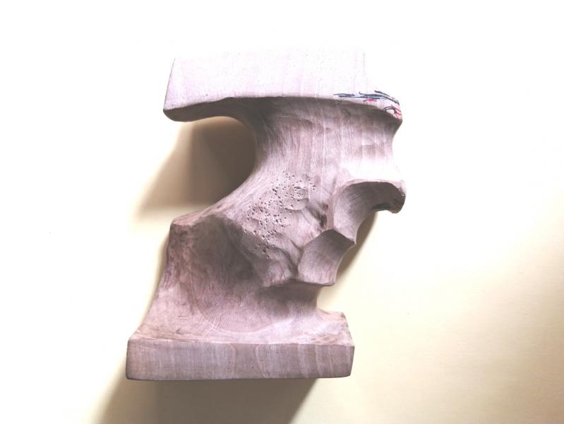

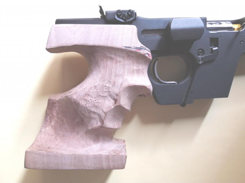

Finalmente y después de unos ajustes, mi empuñadura terminada queda así...
Ahora, el punto sale SIEMPRE alineado con el alza cada vez que subo el arma a la altura del blanco.
Así es como debe quedar una cacha bien ajustada y, por supuesto, que sea cómoda y no haga daño ni roces en la mano o en la muñeca, ni ocasione cansancio muscular en los dedos o en la mano.
Espero que os gusten. Un saludo Tigre 44-40
Hola amigos:
Os presento mi último "brico"... una empuñadura a medida para una Walther GSP hecha 20
Hola amigos:
Os presento mi último "brico"... una empuñadura a medida para una Walther GSP hecha 21
Hola amigos:
Os presento mi último "brico"... una empuñadura a medida para una Walther GSP hecha 22

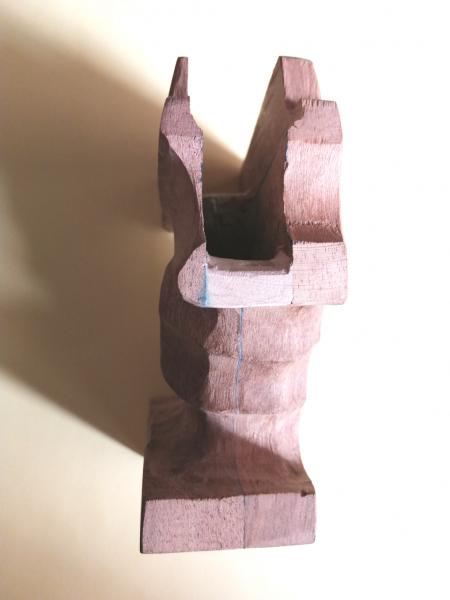

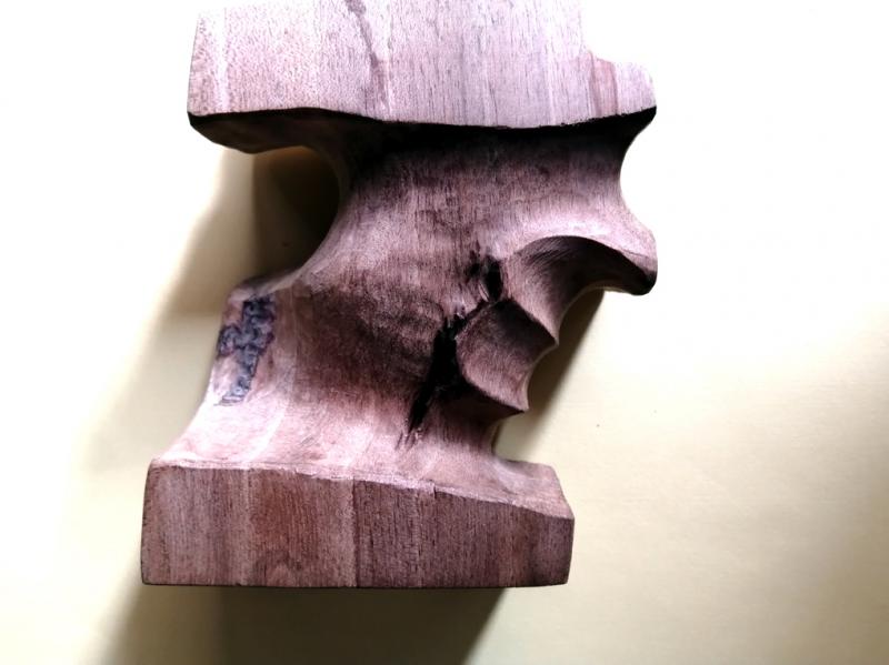

Ultimas fotos...

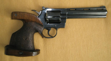

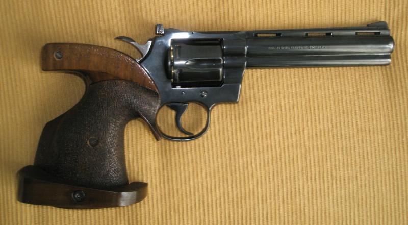

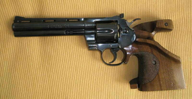

Hola Tigre444, ¿ algún consejo para adaptar de manera rápida una cacha anatómica de un Colt Python que me está muyyyy pequeña?

Dexterclaymore escribió:Hola Tigre444, ¿ algún consejo para adaptar de manera rápida una cacha anatómica de un Colt Python que me está muyyyy pequeña?
Hola amigo DexterClaymore... te voy a ser sincero.... se puede hacer, peeeero veo dos "pegas" una, que vamos a tocar una empuñadura original de forma irreversible, y dos, (si lo anterior no es relevante) que la empuñadura de la foto, al ser de talla pequeña, en nada que "actuemos" con la dremmel, "tocamos hierro" es decir, enseguida vemos un pequeño agujero.
Dicho lo anterior, si te atreves, pues empezaría a quitar MUY POCO a POCO de la parte de arriba, digamos donde va el dorso de la mano entre el dedo pulgar e indice. Ya digo poco a poco hasta que la mano me entre APRETADA todavía... y a partir ahí, tocaría donde va colocado el dedo meñique... (OJO QUE AQUÍ EL HIERRO ES DONDE ESTA MAS CERCA DE SALIR, debido a la forma del armazón del Colt).
Por ultimo ya tocaría donde va la eminencia hipotenar (digamos el canto inferior de la mano mas próximo a la muñeca). Con cuidado porque esta es el área de dirección en altura, y si quitamos mucha madera, el punto de mira se oculta hacia abajo en el tablón del alza.
Se debe hacer lo anterior, actuando poco a poco en las áreas descritas (no solo en una) y en el orden descrito, hasta que te quepa la mano.
Si llegas a este punto, seguimos hablando.
PD: Si por un casual vives cerca de Salamanca o te puedes acercar, con mucho gusto te podría hacer el "apaño" o como decimos aquí "el chaperón"...
Un saludo. Tigre 44-40
