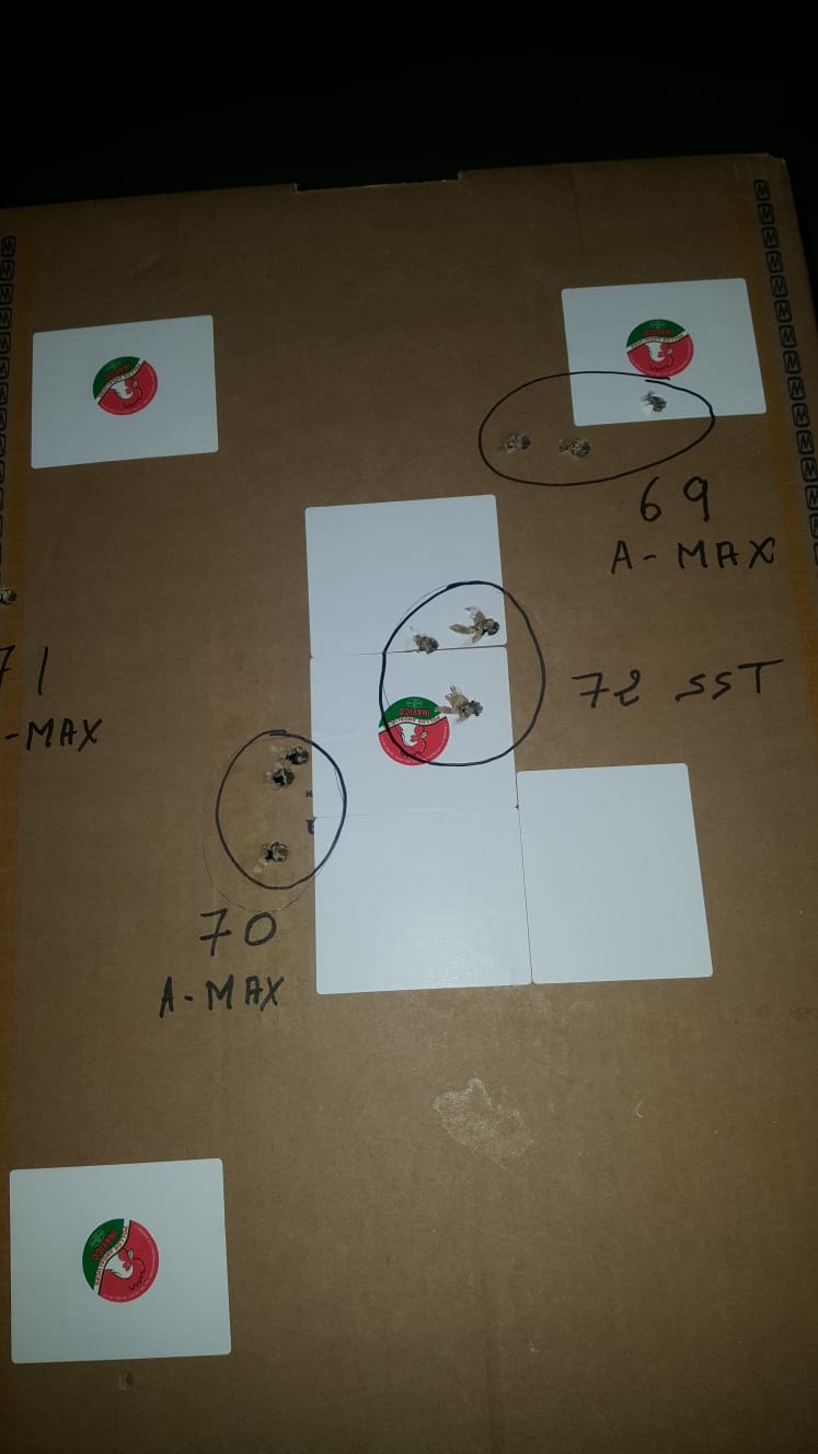

Hoi e estado haciendo unas pruebas de agrupación con diferentes cargas y un desastre total mientras más pólvora mayor dispersión,la que por decir mejor agrupación fue con 72.4 greins la punta es la A Max 168 greins el rifle bergara hmr del 300wm con cañón de 26 ya no se si le iría mejor con puntas con mayor peso,Esta punta me va muy bien en otro hmr en 308 con una agrupación en dos centímetros 7 disparos,Haber q me aconsejais

Re: Problemas con la agrupación con la recarga
Hoi nuevas pruebas y algo mejor al bajarle greins de pólvora,la que mejor a ido es la sst de 180 greins con 72 greins de pólvora Con largo total 85mm,las a max son 168 greins, No se donde leí que si metiendo o sacando la punta se cerraba más la agrupación es eso cierto

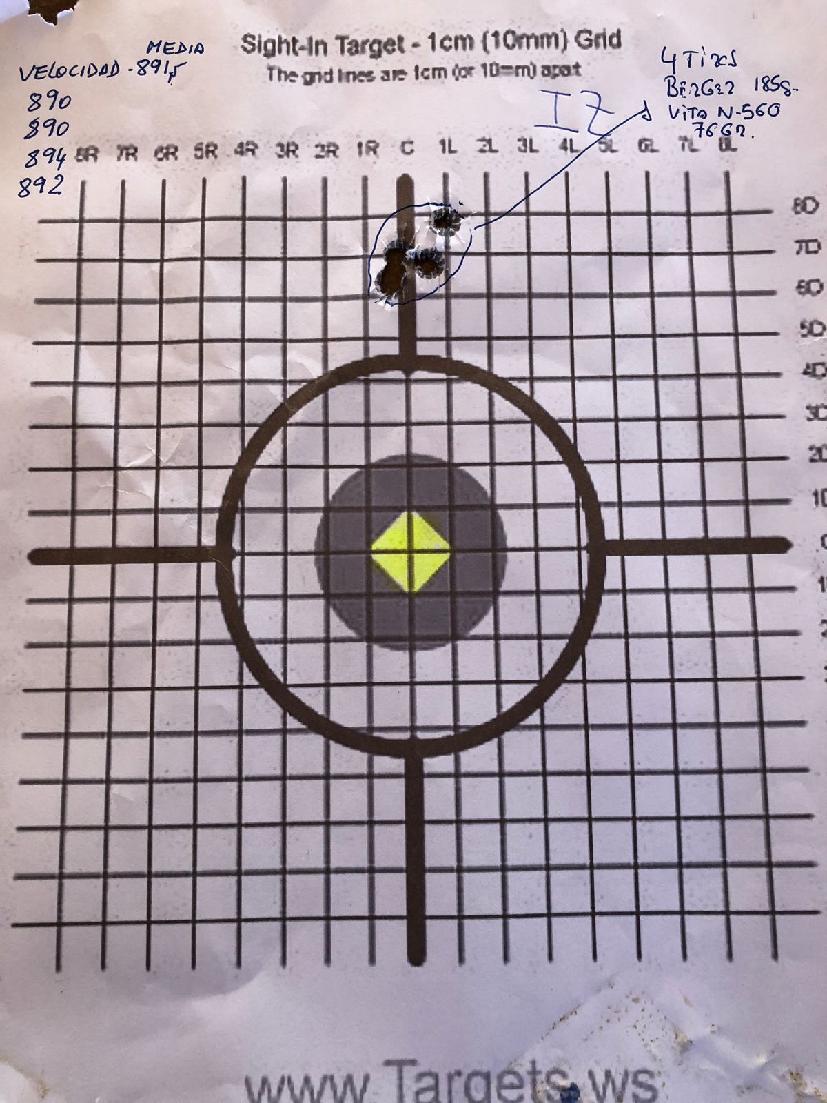

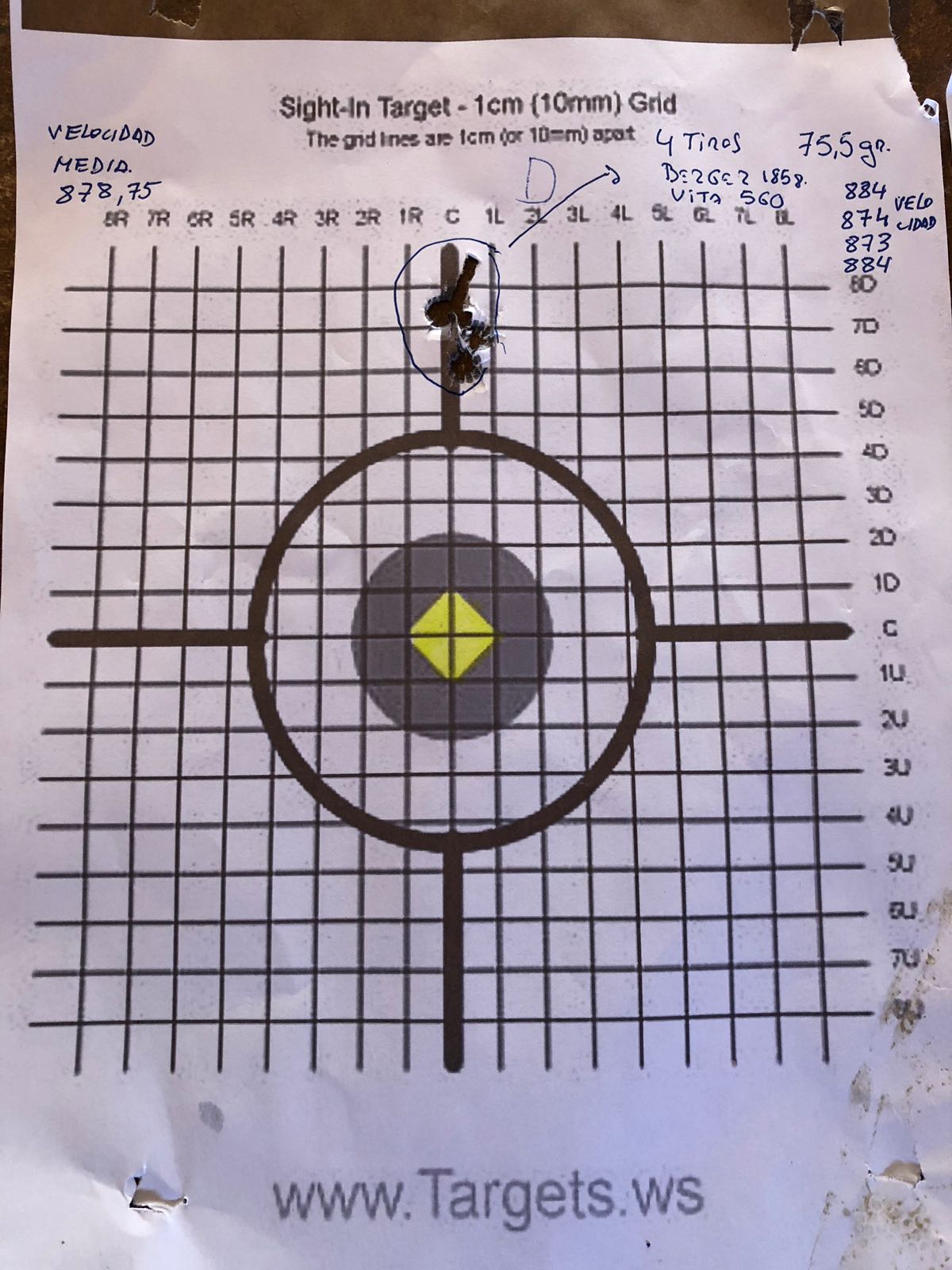

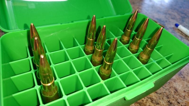

Y como muestra hay va.
Rifle:R8 Profesional
cal: 300WM
Longitud cañon; 60cm
Punta: Berger VLD HUNTING 185gr
Piston:cci250
Polvora; Vithavuori N560
Estas pruebas las realizamos que enl rifle de un buen amigo que lo utiliza para caza.
cal: 300WM
Piston:cci250

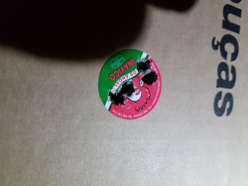

[quote="
Un ejemplo está claro en este post, el compañero pregunta sobre pesos mayores y con menos carga de pólvora, vuelo libre.. LTC....y mas cosas... esto es señal de andar muy verde en recarga.. muy verde, es la antesala de un fracaso seguro... sin embargo esta animado en hacerlo porque ha creído que es fácil gracias a las opiniones de algunos, las cosas hay que decirlas claras para no inducir a errores.
.[/quote]
Pues si que estoi muy verde tan sólo llevo unos meses en la recarga ,Pero mira los 7 disparos que hay con mi recarga en otro hmr en 308 punta A-max tamaño del circulo 2 eurs distancia 100 metros apollo bipode y tumbado en el suelo
.[/quote]
