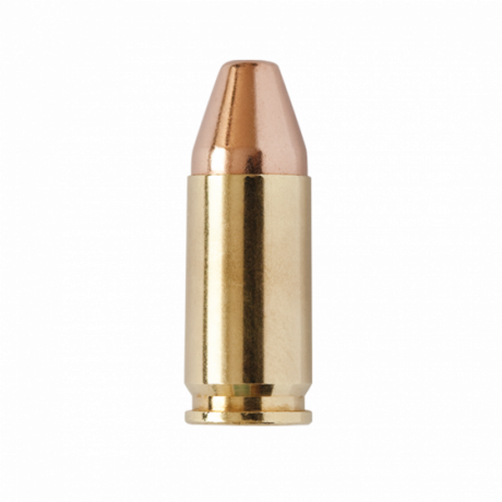

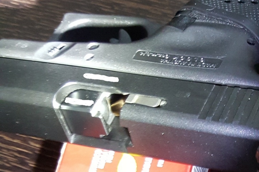

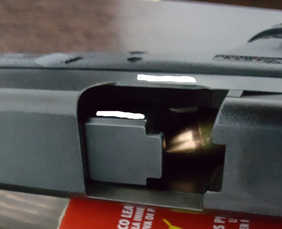

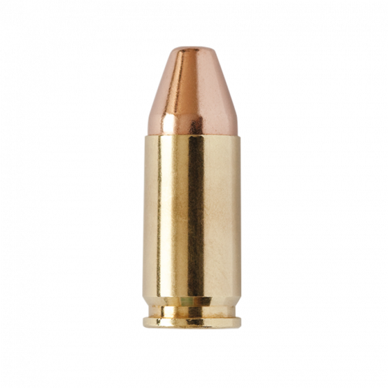

He probado en el campo de tiro la munición Fiocchi "Full Metal Jacket Truncated Cone soft Point Bullet" (FMJTCSFP), de 9 mm., de 100 grs, produciéndome continuas interrupciones en una Glock; decidí probar la munición con otra Glock produciéndose idéntico resultado, no podía realizar más de 3 ó 4 disparos sin sufrir una interrupción, llegando incluso a producirse interrupciones alternas, un disparo una interrupción; se lo comenté a otro tirador que también tenía una Glock, y se ofreció a probar la munición en la suya, con el mismo nivel de interrupciones, que calculo fueron de cerca de un tercio del total de cartuchos disparados; entonces probé la munición en otra arma, en concreto una CZ Shadow, y el resultado fue completamente distinto, cero interrupciones.
Comprobé que el problema en las Glocks radica en que, una vez producido el disparo, y después de que la corredera haya llegado a la posición más retrasada, y se haya expulsado el casquillo vacío, al realizar el recorrido hacia la posición original, y empujar el nuevo cartucho del cargador hacia la recámara, el cartucho con frecuencia oscila un poco antes de entrar en la recámara, y la punta del proyectil se queda trabado en el lateral de la entrada de la recámara, produciéndose la interrupción (adjunto fotografías de lo que intento explicar).
He utilizado durante años las Glock, y nunca sufrí una interrupción, y he utilizado todo tipo de munición, blindada, semiblindada, incluso de plomo a pesar de no ser recomendado por el fabricante, y nunca, nunca tuve una interrupción, es por eso que me ha sorprendido muchísimo lo sucedido con esta munición.
En total utilizamos tres Glock, una 17, una 19 y una 26, y ocho cargadores distintos.
Espero vuestros comentarios para saber si alguno de vosotros también a usado esta munición en sus Glock, y si le ha pasado algo parecido.

He probado en el campo de tiro la munición Fiocchi "Full Metal Jacket Truncated Cone soft Point Bullet" 00
He probado en el campo de tiro la munición Fiocchi "Full Metal Jacket Truncated Cone soft Point Bullet" 01
He probado en el campo de tiro la munición Fiocchi "Full Metal Jacket Truncated Cone soft Point Bullet" 02

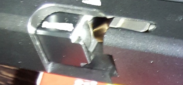

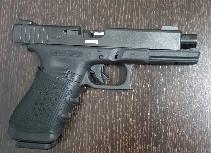

Más fotografías.
He probado en el campo de tiro la munición Fiocchi "Full Metal Jacket Truncated Cone soft Point Bullet" 10
He probado en el campo de tiro la munición Fiocchi "Full Metal Jacket Truncated Cone soft Point Bullet" 11
He probado en el campo de tiro la munición Fiocchi "Full Metal Jacket Truncated Cone soft Point Bullet" 12

Al anterior dueño de mi 21 le pasaba lo mismo con la Magtech FMJ-SWC y digo pasaba porque conmigo no ha pasado aun pero parece que las "puntas planas" se le atragantan un poco a las Glock.

Mangosta escribió:Al anterior dueño de mi 21 le pasaba lo mismo con la Magtech FMJ-SWC y digo pasaba porque conmigo no ha pasado aun pero parece que las "puntas planas" se le atragantan un poco a las Glock.
Gracias por tu comentario Mangosta, como tú comentas, parece que es el único tipo de punta que se le "atraganta" a Glock.

Jope....tendré que probar esos cartuchos en mi 19....la que si se atasca es la Fioochi EMB, al menos en mi arma y en la 17 de un compi.....será por la forma del proyectil?

Gracias a ti ombuds, por comentar lo de la Fiocchi EMB, que por lo que veo también tiene un proyectil con una forma peculiar, por lo que se ve, a las Glock no les gustan los proyectiles con formas "raras" :lol: , problema que no tiene la mayor importancia en tiro, si se ha probado, y produce interrupciones, se cambia de munición y ya está,y si no ha sido así, pues te fastidiará una tirada y punto; sin embargo para los que las utilicen para defensa (no es mi caso), sí que puede ser problemático en el supuesto de tener la necesidad de utilizarla; por eso todos los expertos recomiendan probar el funcionamiento de nuestras armas con las municiones que vayamos a utilizar, antes de utilizarlas para defensa o tiro, es de sentido común.

¿No podría solucionarse redondeando o biselando un poco esa zona de la entrada a la recámara?

Y la idea que propones Yvan5 parece interesante para solucionar el problema.

Comentar que he utilizado esa munición en Glock 19 y 26.
Nunca me dió problemas.
Prueba con munición similar de otro lote.
En el trabajo compramos hace unos años munición blindada de ésa marca, y un lote salió defectuoso. Algunos proyectiles no salían del cañón al disparar.

Hola Glock-26. Gracias por tu comentario, en cuanto me haga con otro lote de esa munición, probaré. por ahora tendré que esperar, porque las armerías donde compro la munición o no tienen o son del mismo lote de la que he comprado yo.
No obstante, como han comentado otros compañeros del foro, no parece ser la única que puede provocar interrupciones, también se ha comentado que la Magtech FMJ-SWC y la Fiocchi EMB pueden producir interrupciones similares.

Olvidé comentar que, aun en el supuesto de que el lote de munición tuviese algún defecto, lo curioso es que parte de la munición del mismo lote, para contrastar, probé a dispararla en una CZ Shadow y no hubo ninguna interrupción, y también probamos a dispararla en una CZ 75B, y también cero interrupciones, por lo que la posibilidad de un lote defectuoso, aunque posible, se reduce bastante. :roll:

Llevo tirando esa municion de fiochhi troncoconica cuatro años y sin ningun problema en la Glock, despues de un año de descanso volvi a tirar de nuevo con un lote comprado en diciembre me encontre con el problema de las interrupciones cosa que no me habia pasado nunca, sin preguntar se me acerco en el campo de tiro un tio con una Walter P99 con el mismo problema y comprada en la misma armeria (conclusion lote de municion defectuosa) la ultima que compre ya no me dio problemas y como tenia alguna caja de atras pude comparar y efectivamente es la municion que esta mal de fabrica ahora para despues del verano volvere a comprar a ver que tal.. El problema que a mi me daba es que percutia los cartuchos y no los detonaba y si disparaba (problema de pistones o polvora ) o si lo hacia era un disparo suave dando el consiguiente problema de interrupcion.

Muchad gracias por la información topp. Desde luego esta munición tiene fama de ser muy suave, de las que más dentro de la denominada comercial o factory, es por esa razón que la he probado.
Y dándole vueltas al tema, me surjen dos dudas:
La primera es: Si dices que la munición última de este tipo, la compraste en diciembre, y yo la he comprado ahora, o el lote defectuoso es muy grande, o hay otra razón, ¿¿¿quizás hayan cambiado algún componente (material, polvora, etc.), u otra modificacion en su fabricación, que producca estos resultados en la Glock ahora, y antes no???
Y la segunda duda es: Si es por cualquiera de las razones expuestas (lote defectuoso o algún cambio en su fabricación), ¿¿por qué funciona sin ningún problema, y sin ninguna interrupción, tanto en la CZ Shadow, como en la CZ 75B, y no en la Glock???

Este caso lo vivi hace poco en mi club. Un tirador disparando por primera vez una Glock 17 recien comprada de segunda mano. La municion Fiochi de 115 gr y constantes interrupciones. Le paso unas cuantas balas mias recargadas, carga suave, con punta 124 gr. y ninguna interrupcion . No se si sera el peso de la bala que pueda alterar la longuitud total del cartucho o algun otro motivo, pero prueba con municion de 124 gr.
