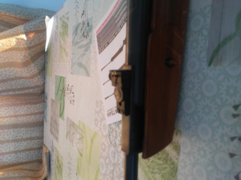

Gatillo: El gatillo que trae dado su precio es con un solo tornillo regulador puedes elegir entre menos recorrido del mismo y mas dureza al disparo o mayor recorrido y menor dureza al disparo, de origen viene con menor recorrido y mayor dureza, recomiendo que lo dejen asi, de la otra manera el recorrido es larguísimo y te descontrola al disparar y sigue siendo muy duro.
Conclusión si estas acostumbrado al mercedes el gatillo es una p mierda. Se que otros carabinas de este mismo modelo vortex y mas caras tienen mejor gatillo.
Pero si el mercedes te costo 600 euros y esta carabina 116, pues esta la relacion calidad precio.

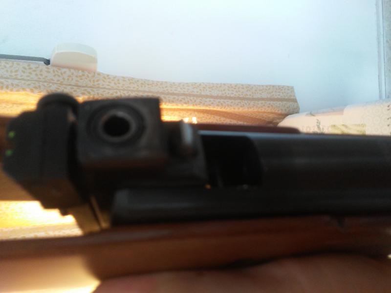

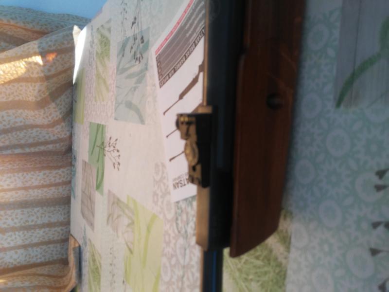

Las miras estas bien, son luminiscentes el salto de regulación en altura y deriba es bueno, el punto delantero esta cubierto por un túnel eficaz.
En la relación calidad precio las miras muy por encima de su precio, buena valoración.

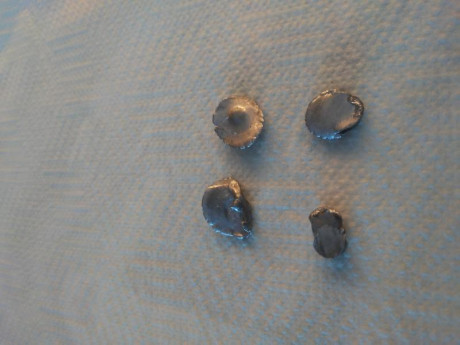

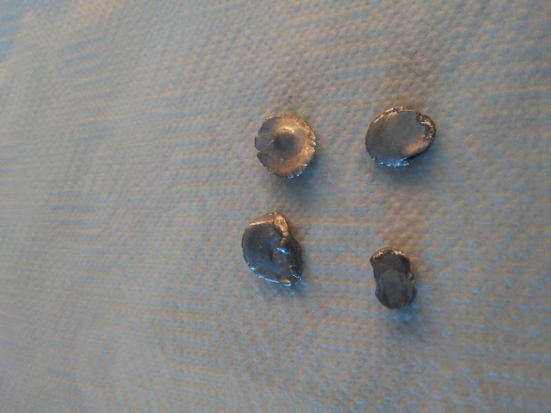

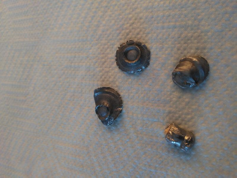

Potencia : Muy potente a 10 metros sobre madera dura este es el resultado con balines de 34 granos ustedes juzguen.

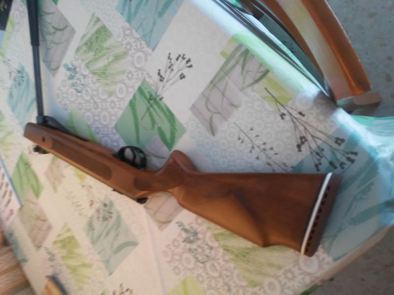

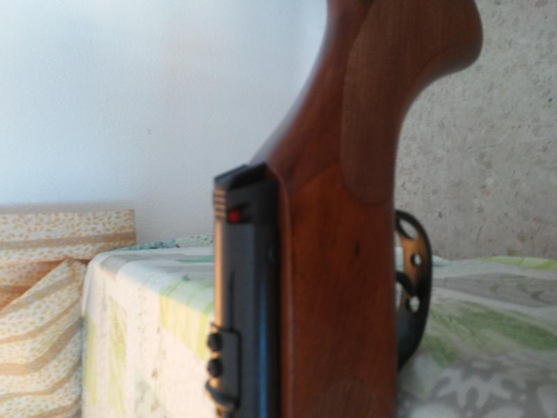

CULATA : de madera pasable bien mejor que cualquier porqueria de platico, no son una maravilla pero parecen elegantes practicas con cantonera de goma.
Resultado positivo con la madera.

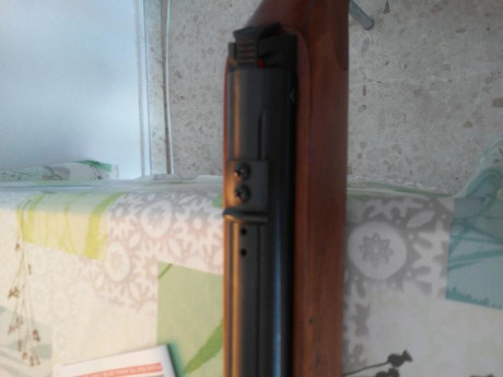

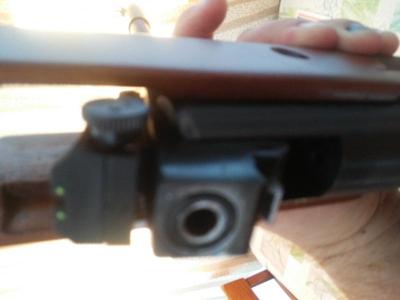

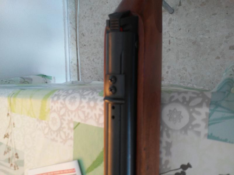

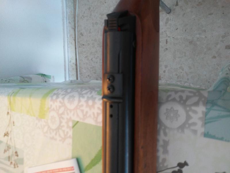

Carril para poner la mira o punto rojo con tope para evitar desplazamiento , suficiente bien.

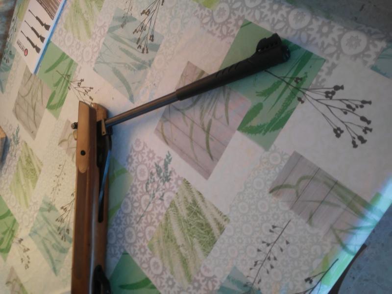

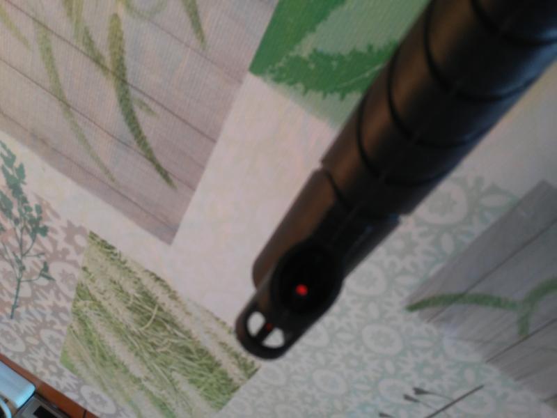

Un silenciador cubriendo la boca de fuego ( perdón de aire ) pues no creo que sea un silenciador pero estéticamente esta bien da un "aire" de algo mas.

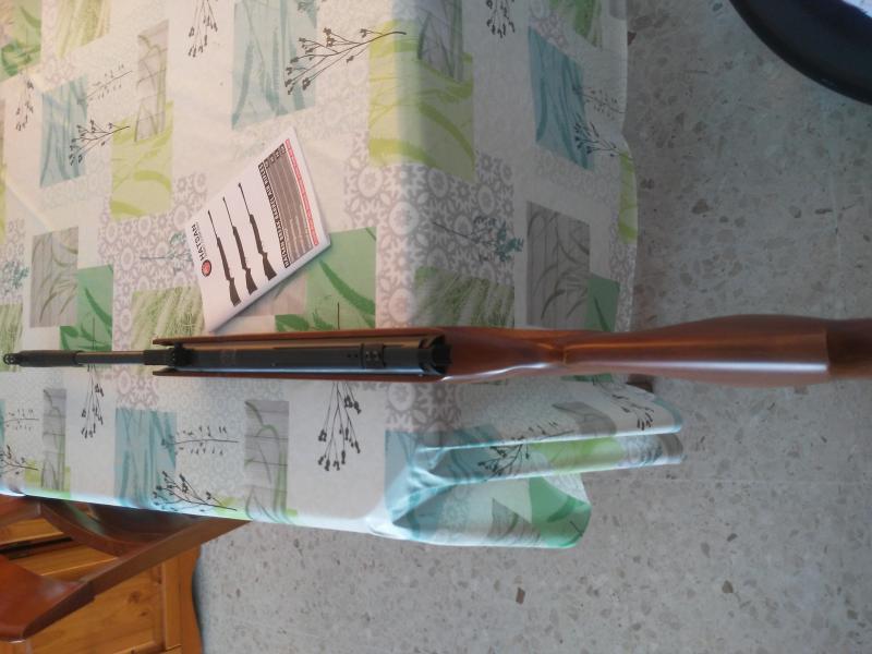

Trae manual de instrucciones en la lengua española mayoritaria con buenas aclaraciones sobre gatillo y miras lo cual es de agradecer mas tarjeta del ayuntamiento etc
Bien también es positivo.

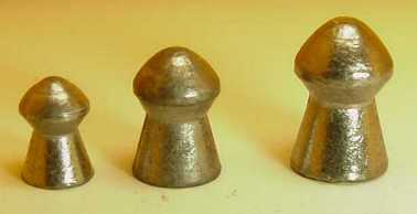

¿Me arrepiento de la compra? NO .. ¿La volvería a comprar? NO esto es para chavales jóvenes con poca pasta y ganas de romper botellas en el campo.
Es la primera carabina que tengo del 6,35 , supongo que con proyectiles tan pesado está la velocidad por debajo de 200 ms, siempre tienes la ventaja como en otras de comprar balines de menos peso y aumentar la velocidad de salida.
Poder de penetración de estos pesados balines de 34 granos , en lata de las gordas, entrada y salida y continua la trayectoria.
Los tornillos se aflojan con rapidez, repaso a los tornillos cada pocos disparos.

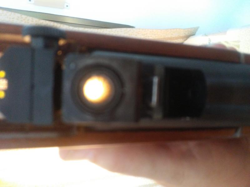

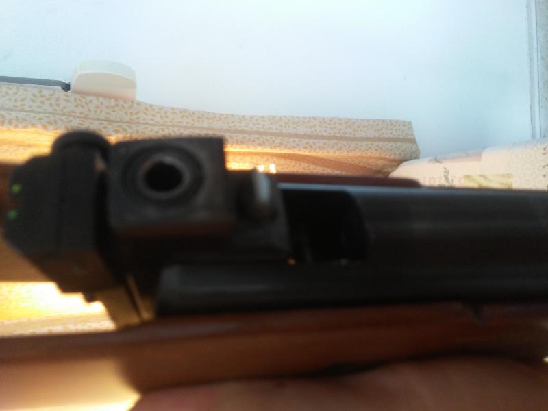

Pido disculpas de la forma anárquica de poner las fotos pero sirven para hacerse una idea del artilugio
Gran recamara del 6.35 :mrgreen:

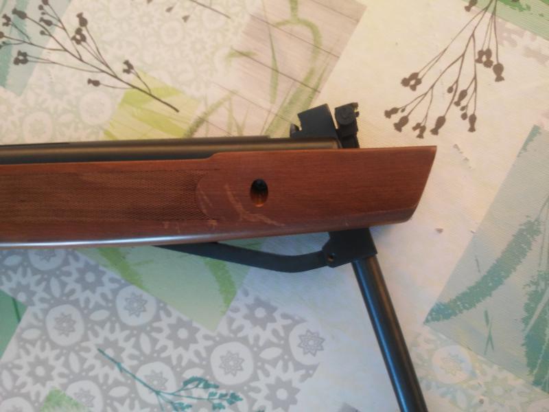

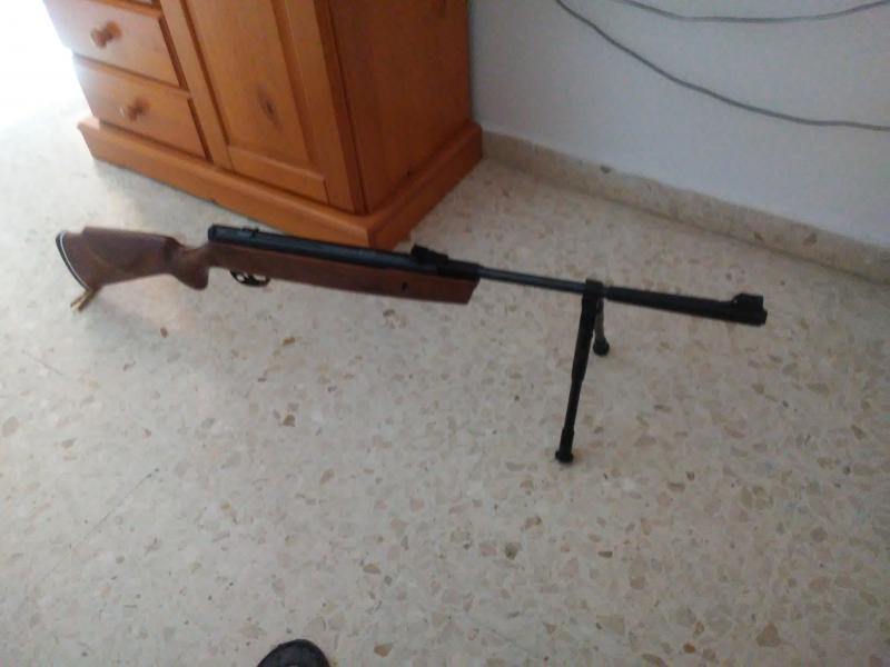

Por lo menos el bipode que no me servía para las PCP ni las de cañón fijo, sirve para esta.

En respuesta al forero que me pregunta por el bipode. Tapeniaque la función que tiene es la misma que para cualquier otra carabina o rifle , dar cierta estabilidad en el tiro, si leyera el tema completo vería que soy realista en los comentarios sobre lo que es una carabina de muelle de 100 y pocos Euros.
Creo que a nadie se le ocurre pensar que por 116 Euros te van a vender algo que se parezca a una PCP Alemana. :mrgreen:

Manueles escribió:En respuesta al forero que me pregunta por el bipode. Tapeniaque la función que tiene es la misma que para cualquier otra carabina o rifle , dar cierta estabilidad en el tiro, si leyera el tema completo vería que soy realista en los comentarios sobre lo que es una carabina de muelle de 100 y pocos Euros.
Por cierto muy pronto pondré a la venta una bonita carabina PCP JKHAN NOBLESSE por no usar, y baratita no a precio de espabilao.
foto del modelo sacada de internet
Gracias por tu respuesta.
Pero ciertamente no me convence tu comentario, pues insisto, repito y reitero, en base a la carabina en cuestión y dado que es capaz tan solo a 10 mtrs destrozar un cazabalines, creeme jamás he visto ni incluso en fuego colocar un bipode en pleno cañón, máxime cuando en este caso además el gatillo está como el turrón de Jijona, vamos , que la precisión debe estar en absoluta ausencia, o ni se la ve ni se la espera y si le sumamos, el precio que tanto repites, pues blanco y en botella.
En definitiva, un bipode en carabinas de muelle , gas ram y sistemas similares son meramente estéticos y ausentes de función alguna, puesto que a cada disparo saltan como las ranas.
Es mi humilde opinión sin ningún tipo De acritud.

En realidad, el bipode sí que tiene una función y muy práctica en mi caso, que es poder apoyar la carabina sin que se caiga :mrgreen: sólo con eso para mí ya cumple...

Estimado tapenlaque el cazabalines ya estaba roto antes de comprar esta carabina, en concreto lo tire hace cosa de un mes. Cuando yo iba al tiro me importaba dos cataplines si hacia un diez o un cuatro con cinco, por que iba a divertirme y después tomar las cervezas reglamentarias.
Y como sabemos todos en armas de fuego, cuando salta como las ranas,,,,, la bala ya lleva unos metros de recorridos fuera del cañon y ese salto no es para nada perjudicial. Estoy seguro que en una carabina de muelle el retroceso si perjudica a la precisión.
Esta carabina es solo un capricho baratito en 6,35 y nada mas.
un cordial saludo.
