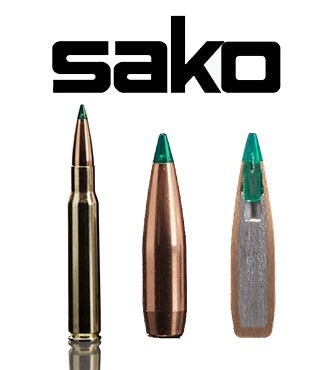

Hoa a todos.
He estado curioseando por la web de sako, y he visto uno de sus cartuchos, el que llaman gamehead pro, que monta esta punta, la sierra Tiped Game King, que no sabia ni que existía por cierto. Parece ser que es una punta de sierra relativamente nueva. . El peso para 30.06 es de 165 Gr, por lo que entre eso, que tiene cola de bote, que no es bonded y su punta plastica, todo indica que su campo es sobre todo el rececho, pero tengo la mania de gustarme las puntas ligeras, especialmente de 165 gr, para batidas y monterias, (uso mucho las RWS Ks 165 y las Geco TM 170 gr.) con la intención de darle mayor rasancia a la trayectoria del disparo, y tenia curiosidad por probar estas. Queria saber si hay por aqui compañeros que la hayan usado, y que resultados les ha dado. saludos y gracias por anticipado. también se admiten opiniones, je je.

Re: PUNTA SIERRA TIPPED GAME KING
Hola,
yo me interesé por ellas y después de investigar un poco las descarté; pero yo tengo un 308, me parecieron duras (para rececho).
Un ejemplo:
https://www.americanrifleman.org/articl ... r-bullets/
Sierra dice que expanden a 1800fps (lo habitual) pero por ahí he leído que si son 2000-2200 no pasa nada
No entiendo muy bien esa política de Sako de montar sólo balas durillas (excepto la gamehead), pero bueno, ellos sabrán.
Saludos!
Un ejemplo:
Saludos!
Lo que temia es que al ser punta especifica de rececho, fuesen demasiado blandas. En montería, batidas, donde los tiros son mas cercanos, quizas interese precisamente que no sean tan blandas. Lo q ue si veo en las pruebas del enlace que pones, es que parecen separarse camisa y nucleo con cierta facilidad. Aunque, como dicen, lo bueno es que esas camisas s eparadas han sido recuperadas de los animales muertos, je je.o Sea que la punta ha cumplido.
La prueba de fuego sería un buen jabali en una batida, a ver que hace la punta.
En fin, a ver si hay por ahí mas opiniones o pruebas reales en campo.
saludos y gracias.
saludos y gracias.
Para batida no tienen mala pinta pero no le encuentro razón de ser. Para eso me pillo unas hammerhead o unas superhammerhead y creo que mejor, evito que se separe el plomo y no tienen pinta de ser más duras que estas. Seguramente incluso más baratas. Todo ventajas, vamos
Para rececho de animales grandes o muy grandes tb podrían estar bien pero para España no las veo.
Quizá recargadas fuertecillas con un canón de 56-60... pero es que hay otras opciones a priori mejores. Al menos parecen mejores.
Para esperas no tienen mala pinta tampoco.
Habría que probarlas bien, está claro. Y eso es bastante difícil de hacer.
La mayoria de puntas sako son mas bien durillas la mayoría porque alli en paises nórdicos cazan animales de mayor porte que aquí en España
Parece una ballistic tip pero con la camisa más gruesa.
Puede q sea una buena punta
Melandru escribió:Parece una ballistic tip pero con la camisa más gruesa.
Sierra no puede hacer algo malo
......... tiene un prestigio que le ha costado años labrarse.
Socio Anarma 1.222
Socio Anarma 1.222
Es cierto , pero en caza nosler va un paso p delante
Para un calibre rápido o bien recargada quizá, para un estándar yo me pilló antes una accubond o una nosler BT o una ELD-X o una tipstrike o una speed tip...
Y para batida no hace ninguna falta una sbt con punta de polímero.
Melandru escribió:Es cierto , pero en caza nosler va un paso p delante
Coincido.
En puntas de caza Nosler lleva la batuta y es la que hace moverse al resto, de hecho, la nosler partition es referencia para el resto, hay puntas duras para animales duros y puntas blandas para animales blandos y tiros a larga distancia y luego esta la Partition, hace a animales duros y blandos, de cerca y de lejos.
Sorderiano
- .44 Magnum
- Mensajes: 149
- Registrado: 04 Jul 2019 10:56
A mi, personalmente, siempre me han funcionada de cine para batidas puntas muy expansivas a velocidades moderadas.
Para animales en movimiento cargados de adrenalina en batida, una punta expansiva que cause el mayor shock posible y destrozos por todos los sitios, a mi siempre eso me ha funcionado muy bien, me gusta mucho la nosler BTS de 180 gr para el .30-06 en batida,es un tandem que me ha dado muchas alegrías.
No digo que no, de hecho me parece buena elección pero expandiría igual de bien una corelockt o una geco teilmantel o una vulkan, no son tiros donde el CB importe lo más mínimo. Funcionar funcionarán casi todas bien en esa combinación de blandas a velocidades moderadas, sean y no BT.
Saludos!
Buenas tardes compañeros.
Voy a hacer una suposición.... ya que hasta que no se prueba algo y además varias veces y en circunstancias diferentes, no se puede hacer una valoración fiable y yo esta punta no la he probado.
Pero me atrevería a decir que de sobre expansion nada... pese a la punta de polímero... fijaos en el grosor de las paredes de la envuelta de latón.... eso es mas duro que un dolor de muelas... esta claro que su sitio está en el rececho, tiros largos y animales de buen porte.
Que podría funcionar bien en batida... por supuesto.... pero como no toque hueso.... mejor que lleves un buen perro...
Un saludo y buen día a todos.
Cepo31 escribió:Buenas tardes compañeros.
Que podría funcionar bien en batida... por supuesto.... pero como no toque hueso.... mejor que lleves un buen perro...![]()
Totalmente de acuerdo
Vaya, parece que la mayoría coincide en tenerla como una punta dura. Y eso que mi percepción era que se trataba de su famosa punta "hueca" sierra Game King HPBT a la que le han añadido la punta plastica en lugar del hueco que quedaba en la camisa. Y esta, segun todos los c ompentarios que veía por el foro, pecaba mas bien de blanda. En fin, a ver si hay mas comentarios ... Os dejo una foto de esta para posibles comparaciones
En principio no es que este descontento con lo que uso ahora, pero por enredar un poco je je . Y es que la Geco Tailmantel hace muy bien su trabajo, es blandita, agrupa bien en mi rifle, y encima es barata. Pero.... lo de siempre, queremos mas..
Sorderiano
- .44 Magnum
- Mensajes: 149
A mi la Sierra Gameking HPBT me decepcionó, no porque fuera una mala punta mas bien creo que fue porque me había creado expectativas demasiado altas en base a lo leído de ella.
La probé en el .30-06 en batida y montería, los resultados fueron muy parejos a la que utilizaba antes, la nosler bts de 180, incluso algo peores me atrevería a decir, pero bueno, lo dejo en parecidos, pero para el corzo me resultó demasiado dura, en todas las ocasiones hubo arrancada, más corta o más larga, pero la hubo, lo que me hizo descartarla totalmente, nada que ver con la Game King normal, que los dejaba fritos, yo creo que es algo más dura que esta.
A día de hoy no la uso, no me llenó.
Primero , p mucho grosor de pared q tenga, si no va soldada de alguna manera, el plomo se separará de la camisa y adiós penetración. Además , la punta de polímero la hace expandir mas rápido.
La Gk hpbt es la OSTIA!!! pero siempre en cochinos de 70-80 kg par abajo. Los de mayor tamaño necesitan algo con mas penetración como una camisa soldada o una Sp de 180gr
