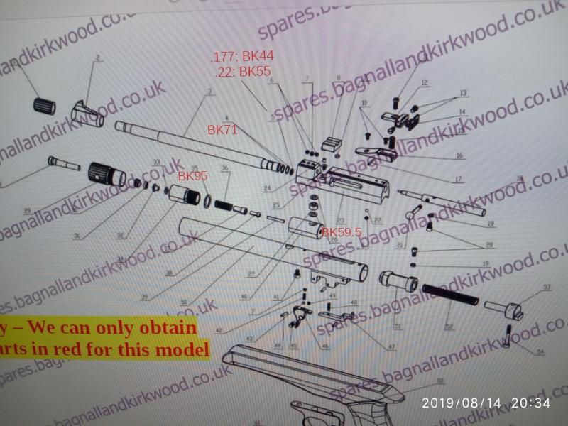

Buenas tardes a todos.Algun compañero tan amable me podría contestar a esta pregunta si la sabe.Gracias

Hola compañero.La junta torica con el numero BK95 es la que va donde se pincha la botellita de co2 de la stinger.Grarcias.

segovia escribió:Hola compañero.La junta torica con el numero BK95 es la que va donde se pincha la botellita de co2 de la stinger.Grarcias.
No, esa junta es la que une los dos cuerpos de la válvula.

Esta la junta en esa foto?

La juntas finitas del cañón, 8x1mm.
€ 0,81 | CS 1mm OD4-32mm NBR goma O anillo junta de sellado de aceite junta de sellado de automóvil
https://s.click.aliexpress.com/e/NKR1Guu
La junta que hace de cierre del empujador y el cañón.
8.5x5.5x1.5mm
€ 1,09 49%de DESCUENTO | 5 uds./unids/lote anillo de goma marrón FKM O sello de anillo CS: 1,5mm OD6/6,5/7/8/8,5/9/10/10,5/11/ 12/14/19mm de goma junta de aceite junta de junta
https://s.click.aliexpress.com/e/cOyVxxC8
La junta original que hace de cierre de la botella. 8.5x4.5x2
https://spares.bagnallandkirkwood.co.uk ... and-diana/
Las demás juntas no las he medido.
Entre el precio y el envio para llorar, yo desmonte la cp1 para estar seguro de la medida y son 4x8x2 juntas botella delante/detras de la aguja y 6x10x2 las del transfer, y las encargue https://www.amazon.es/sourcing-map-sili ... =1-42&th=1 en buena silicona, 60 por 11€ las monte y van sin problema.
Como la tenia en piezas, e pulido la entrada del cañon que dejaba desear, si no por el resto esta muy bien fabricada, y le bricole un poco la culata.
Saludos :birra^: :pist:

Gracias Wolfi por tu aportación sobre las toricas de goma.Tu sabes si las toricas de gomas de donde apoya la botella de co2 al pincharse son las mismas de la cp1 que la stinger ares ?.Gracias compañero.Un saludo a todos. :Zeb: :clint:
wolfi
Mensajes: 321
Registrado: 07 Ene 2018 16:23
Re: Juntas toricas stinger ares
Mensajepor wolfi » 19 Ago 2019 14:26
Hombre a %x% no lo se, pero seguro que si, salen de la misma fabrica y el systema es standar en co2, las Umarex son lo mismo, otras no tengo no lo se.
La pieza que pincha tiene dos, una delante en silicona sujeta con una tuerca y una detras en nitrilo, si pones las dos en silicona, no sera un probl, pero la de nitrilo delante va durar poco.
