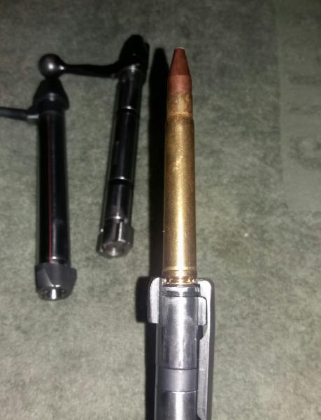

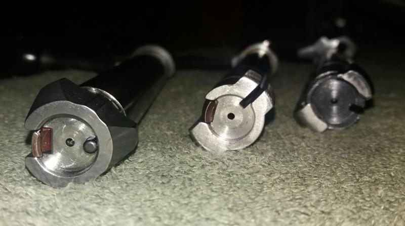

Mi primer rifle de alto poder fue un winchester 70 pre-64 con un extractor del cascajo tipo mauser bastante 20
3 configuraciones diferentes

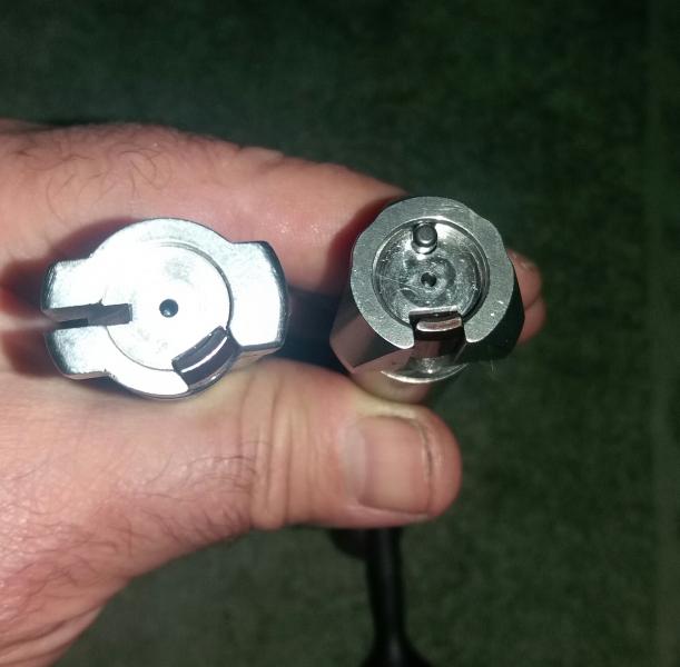

Mi primer rifle de alto poder fue un winchester 70 pre-64 con un extractor del cascajo tipo mauser bastante 21
Cerrojo tipico 98
Mi primer rifle de alto poder fue un winchester 70 pre-64 con un extractor del cascajo tipo mauser bastante 22
Con expulsor activo y pasivo
