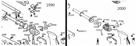

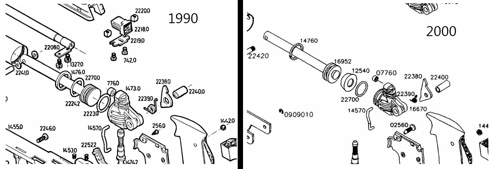

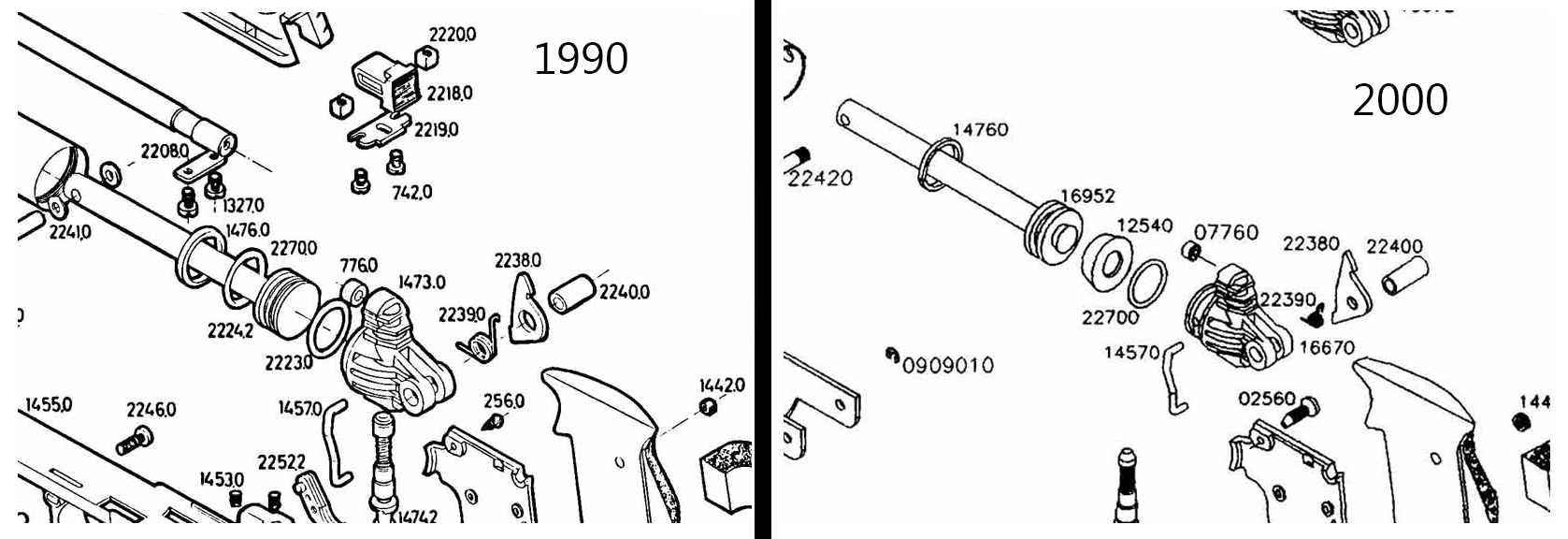

La reparación y sustitución de juntas, si eres algo mañoso, y con algo de herramienta, no tiene mayor problema, pero debes saber que versión es, pues existen 3 distintas, la actual, o moderna, la del 2003, y la de 1990.............

manolosolo escribió:La reparación y sustitución de juntas, si eres algo mañoso, y con algo de herramienta, no tiene mayor problema, pero debes saber que versión es, pues existen 3 distintas, la actual, o moderna, la del 2003, y la de 1990.............
Puffff, ya empezamos con problemas. :mrgreen:
Alguien sabe como identificar la version y ya puestos (si no es abusar) que juntas son y donde las puedo comprar.
Porque una vez metido en harina desmonto todo y las cambio todas.....

Hay pequeñas diferencias en el pistón y las juntas, y la forma de anclar la cámara al chasis de la pistola, con otro tipo de pasadores, aunque la mayoría de juntas, son las mismas.
Mejor comprueba todo bien antes de desmontar nada, pues no es una arma muy potente, y a veces, rasga la diana.
