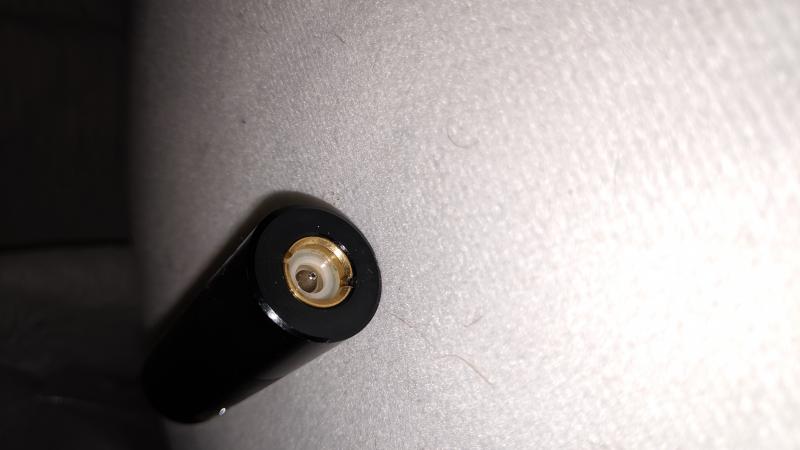

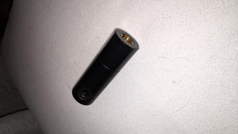

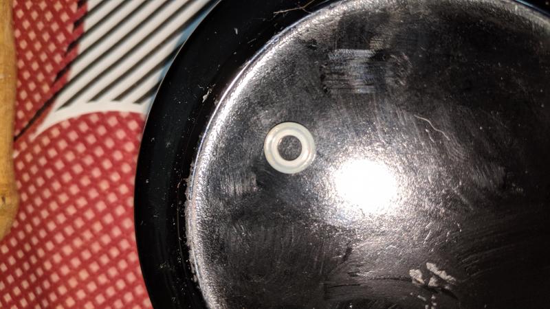

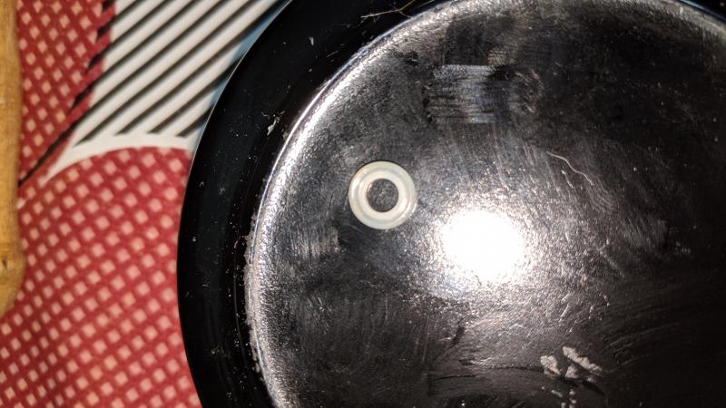

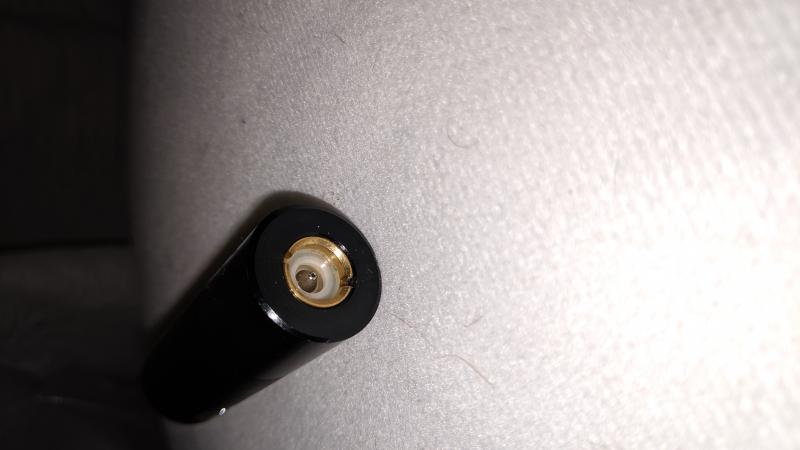

Dejo las fotos para quien nos pueda ayudar, y sepa dónde la podemos conseguir.
La primera es la válvula, la segunda una foto del alojamiento de la junta, y la tercera es la junta en cuestión.
Medidas: exterior 8.5 mm, interior 4.5 mm y 2 mm de espesor.

Efectivamente, es ésta... ¡muchas gracias por las fotos!
