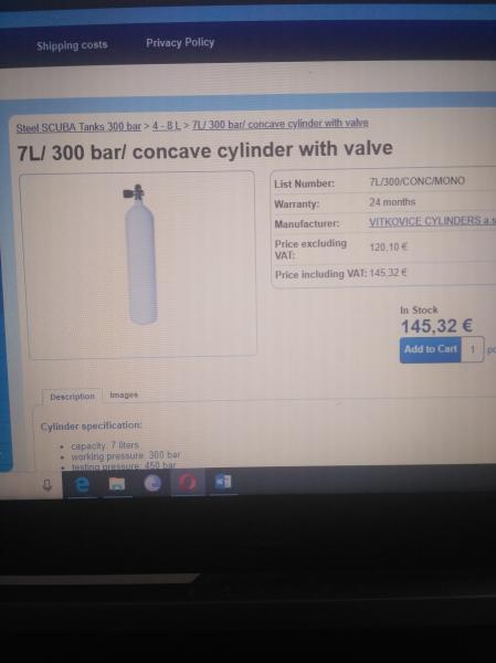

Hola!
Tras adquirir una pistola Steyr LP10 al compañero "jafura" (impecable, por cierto) estoy buscando adquirir una botella para recargarla.
Tras buscar por el foro he consultado la página "gasbottlesdirect.com" y he visto la que adjunto en la foto.
Las dudas que me surgen son las siguientes:
-debo comprarla con la válvula o sin ella (no sé si la estación de carga se rosca directamente a la botella o se une a la válvula que lleva esta)?
-veo en la página que hay dos tipos de válvula din/int para 232atm y din para 300atm. Cual debería comprar ( si es necesaria) teniendo en cuenta que la pistola carga a 200 bar?
-alguien puede aconsejarme dónde adquirir la estación de carga (y algún modelo en particular -economico a poder ser-)
-cuantas recargas, aproximadamente, puede proporcionar la botella de 7 litros (más que nada por curiosidad, aquí en la costa gaditana no es difícil recargarla?
-por último, si alguien que haya comprado en esta página puede informarme de su experiencia (el único comentario que he visto era bastante favorable, pero no viene mal corroborar esa opinión)
Muchas gracias.

Claro que debes comprar la botella ya con su válvula. Esa de la foto, ya te va de maravilla, y tendrás aire para el porron de tiempo.
Las botellas de 300 bar, llevan mas cantidad de aire que las de 200, y te dan muchas cargas a 200 bar, mientras que si es de 200 bar, solo tendrás una carga a esa presión, las siguientes, ya no podrán ser a 200 bar, porque la presión de la botella, ya ha bajado de 200 bar, por eso es siempre recomendable comprarla de 300 bar, la única precaución que necesitas, es estar atento al manómetro del deposito de la pistola, y cerrar la válvula cuando marque 200, y listo.
Los depósitos de pistolas de tiro olímpico, no necesitan estación de carga. Se conecta a la botella de aire comprimido el racord de carga, una especie de tuerca grande roscada, por un lado macho, y por el otro, hembra, que te debe haber venido con la pistola.
1º- Enroscas el racord de carga a la botella de aire comprimido.
2º- Sacas el deposito de la pistola, y los enroscas al racord, que previamente has roscado a la botella.
3º- Abres el grifo de la válvula muy poco y lentamente. atento al manómetro del deposito, y cuando marque 200, cierras el grifo de la válvula, también muy lentamente y sin forzar ni apretar, para no dañar las toricas internas del grifo.
4º- Desenroscas el deposito, y el racord, y ya esta el deposito cargado, lo enroscas en la pistola, y a tirar.....
Es mas difícil explicarlo, que hacerlo, no tiene ciencia....
Todo lo de roscar y desenroscar, se hace a mano, sin herramientas de ningún tipo, y sin apretar a huevo....

A parte de lo que te han apuntado con respecto a la válvula y demás, tengo entendido que un depósito de pistola da bien bien unos 100 disparos, te lo comento porque quizás sea mucha botella para pistola, me refiero a la capacidad de 7L, esa misma botella es la que tengo yo, a mi me da 38 cargas por llenado, pero claro,,,,,yo tiro en carabina y mi depósito es de 175cc, lo cual se traduce que por cada llenado de botella me da un gasto de municion 4,5 de = 38 cargas x 105 disparos depósito hace un total de 3990 tiros u 8 latas de balines.
Todo dependerá de la cantidad de municion que gastes en cada tirada. Cierto es que ( burro grande ande o no ande) o lo que es lo mismo, más vale que sobre que no que falte....Sería bueno meditarlo, por otro lado generalmente en los campos de tiro suelen tener botellas nodrizas para los usuarios, también es otro dato a tener en cuenta.

Muchas gracias a todos por vuestras rápidas respuesta.
Vistos los disparos que da al compañero la botella de 7 litros a lo mejor me planteo comprarme una más pequeña (uso la pistola básicamente para entrenar en casa y uso entre una y dos cajas al mes como mucho), lo único que la de 5 y 6 litros cuestan prácticamente l mismo (se nota a diferencia a partir de los 4 litro -114 euros-)

Perdon por la intromisión, todas las scbas que he visto tienen la base concava y en esta pagina que compra la scba el compañero veo que te ofrecen la opción convexa alguien sabe las ventajas o desventajas de una obcion a otra.
