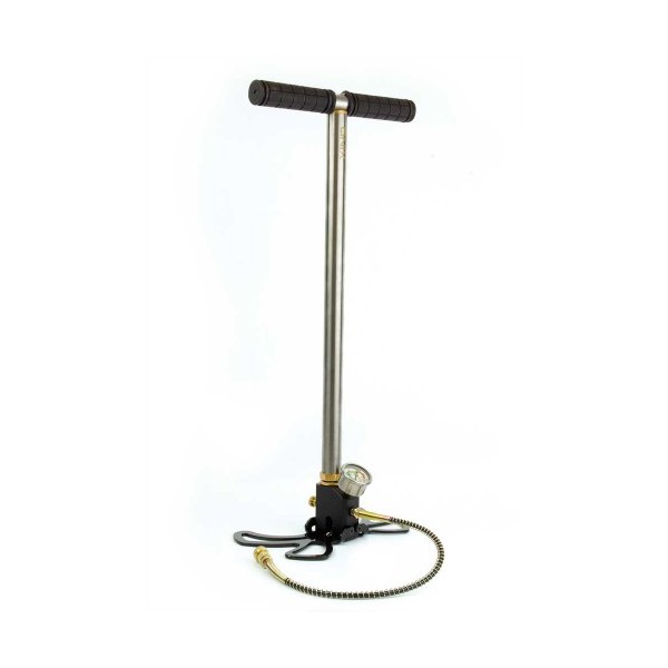

Por otro lado, otro problema añadido...la bomba, todas cascan y más siendo tan barata, debido a las presiones que trabajan, aunque sea un depósito pequeño tendrás que trabajar con ella muy a menudo debido a eso mismo, cada 25 o 30 tiros tendrás que cargar, con el consiguiente esfuerzo que supone.

Otro negociazo de las armerías son las inútiles bombas de mano que se pueden considerar casi estafa a 200 euros unidad,, pues los videos de internet mienten con estas bombas manuales pues no hay manera de llenar un deposito con ellas a menos que seas SANSON.
En cuanto a la bomba de amazon que te respondan los sabedores mes suena que es muy barata no se.........

Lo de las bombas, es mejor dejarlas donde están, son una porquería que va a fallar al par de días, sin contar que hay que deslomarse para cargar el deposito de la carabina, y la cantidad de agua que mete al mismo......

La bomba, bueno casi todos hemos empezado por hay, sobre todo los que llevamos unos cuantos años en esto y siempre digo lo mismo, estan los que han venido la bomba y los que la venderan
