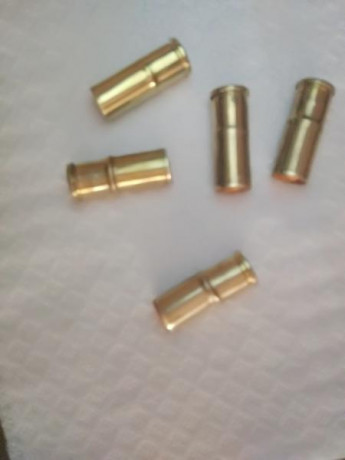

hola buenas compañeros del tiro es para hacer una pregunta a ver si me podeis dar un poco de luz he estado recargando balas del 32wc, las vainas son fiochi y no se exactamente cuantas recargas tienen porque me las paso un compañero para que empezara a recargar y las puntas son HYN cobreadas a 3,14 y en varias me ha pasado lo de la foto y no se el porque y otra pregunta ya que estoy puesto a que longitud de vaina la desechais o trimais un saludo :sniper :band: :ypist:

Tienes el die de meter punta demasiado bajo
saludos

no te voy a negartelo pero de casi 200 que he echo me ha pasado en unas 10-12, por eso ha sido el preguntar

Pues entonces ..puede ser los mismos proyectiles
314 es una medida bastante grande para el 32
Prueba con otra clase de proyectiles de menor grosor,312 o 313

robins81 escribió:no te voy a negartelo pero de casi 200 que he echo me ha pasado en unas 10-12, por eso ha sido el preguntar
¿Y en todas has ejercido la misma presion o en esas 10-12 has apretado un poco mas?
Tienes el die demasiado bajo .
Tienes dos opciones o cogerle el tacto que es lo que has hecho 188 veces de 200 o reglar el correctamente el die

en todas he echo la misma presion, lo que varias he conseguido sacar el proyectil al final y ponerlas rectas y he medido con el calibre y ya me he dado cuenta cual es el problema que todas miden mas de 23,60mm por no decir que se acercan mas a los 24 que a los 23 y de ahi que al poner la punta y apretar como en las otras pues se hayan arrugado un saludo y gracias a todos
p.d. hoy he aprendido que los casquillos del 32 que midan mas de 23,50 por lo menos a mi me va a pasar eso un saludo

si no sabes cuantos disparos tienen, y si tuvieses de varias marcas mezcladas, podría ser por la longitud de las vainas, que tengas unas un poco mas largas que las otras, con el huso las vainas se van estirando y hay que ir recortándolas (trimar) de vez en cuando para asegurarte que estan todas igual, yo las recorto cada 4-5 disparos.
