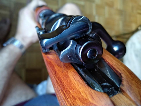

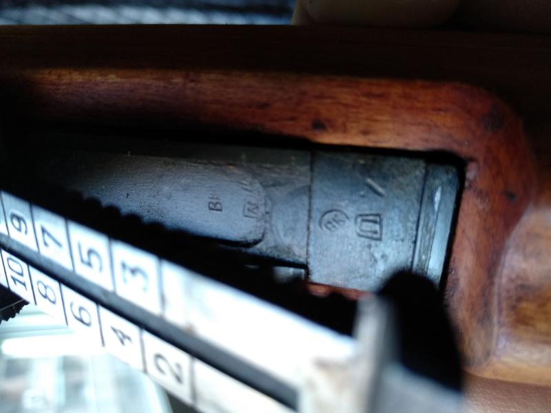

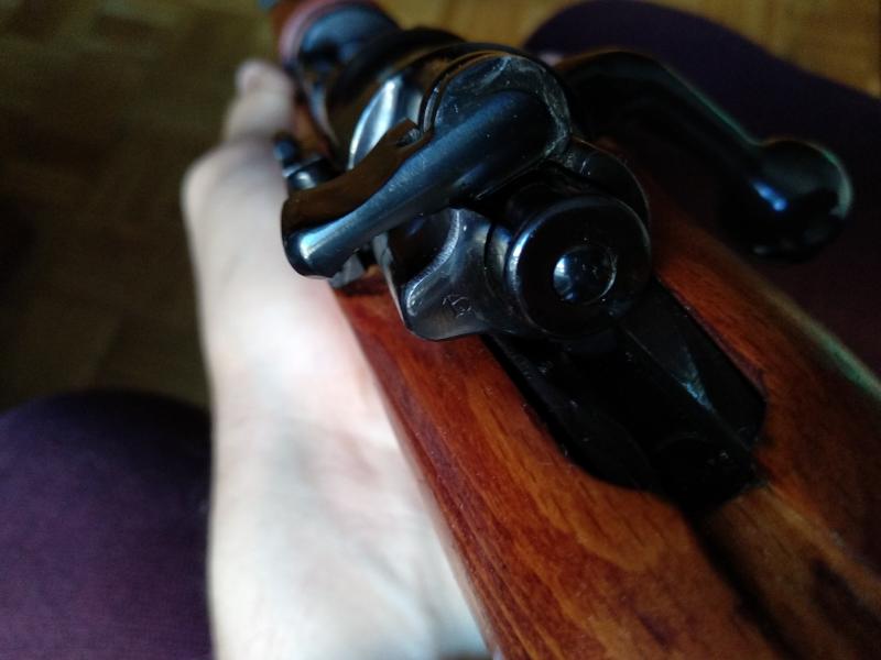

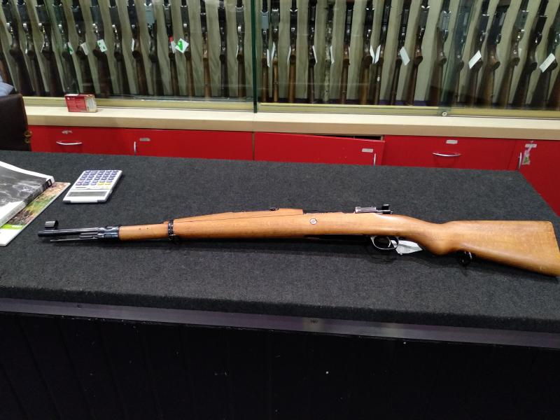

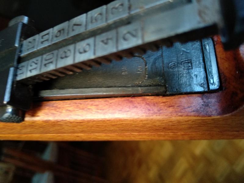

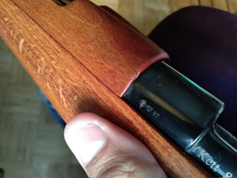

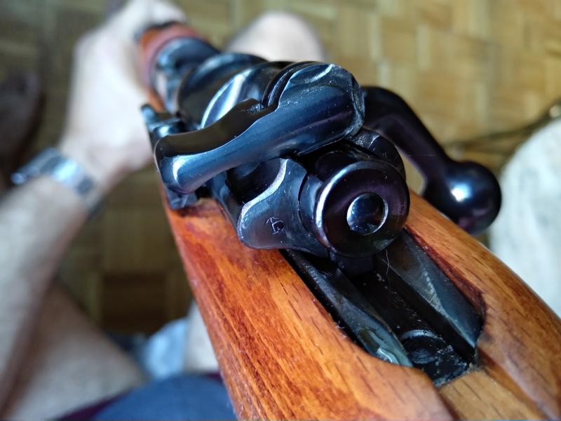

Buenas tardes lo primero de todo es agradecer la existencia de este foro y todos aquellos que lo componen. Es un lugar interesante para salir de dudas investigar y comentar todo aquello que nos interesa. Hace unos meses fui a comprarme un rifle no tenía nada en mente nada concreto. Sin embargo me pusieron 1 encima de la mesa y me entró por los ojos y prácticamente me enamoré de él. No sé si se trata de un Zastava o de un FN m48 o de un k 98. Es una acción mauser y estoy investigando sobre su procedencia. Escribir a la página web de kettner y me dijeron que era un rifle de origen yugoslavo y que estaba rehabilitado con diferentes piezas y con todos sus controles de seguridad. El caso es que no consigo averiguar el significado nacionalidad de marcajes y punzones. Tan solo los que figuran en la parte exterior qué son alemanes. Voy a compartir con vosotros unas fotos que he hecho alarma y a ver si alguien supiera decirme el significado y la edad de este arma.
Muchas gracias de antemano y espero que disfrutéis también con estas cosas.
Un fuerte saludo para todos.

Buenas tardes.
Los marcajes de la segunda foto son de la Republica Federal de Alemania (Alemania occidental) -esa especie de águila-; la N que tiene debajo significa que ha pasado la prueba definitiva de polvora sin humo; y la especie de escudo con las tres coronitas es de la inspección o banco de pruebas de Köln (Colonia); y el 97 es el año que pasó por el banco de pruebas (1997). El resto de las fotos no son tan nítidas y no me quiero equivocar.

Muchas gracias. No pasa nada, si te equivocas jeje. Sí que me gustaría saber tu opinión sobre este arma. Es decir que el arma es fabricada en el 97 entiendo o pudiera ser cuando la prueban una vez reconstruida.

Te lo explica bien: 1997 es el año que pasó la última " ITV" , en este caso en el Banco Oficial de Pruebas de Köln, el equivalente a nuestro Banco de Pruebas de Eibar.
Cañón y mecanismos del arma, e incluso puede que las maderas, son muy anteriores.
E.Kettner cimentó su negocio comprando excedentes de arsenales militares , sobretodo acciones M98. Unas las deportivizaba , montando culatas nuevas, cañones Zastava en la mayoría de ocasiones, elementos de puntería modernos, etc.
Otros los restauraba y dejaba en un estado mas o menos original, como parece ser tu caso.
Hay foreros mucho mas versados que yo en temas militares de 1ª Guerra, que te podrán abundar mucho mas.
Disfruta tu excelente cartucho.

Mil gracias, veis? No sé a vosotros pero estas cosas me encantan. No solo tener el arma sino saber si procedencia la convierte en más interesante.

Es un M48, de procedencia y fabricación yugoslava, reacondicionado por Kettner.
Repavonado y con las maderas lijadas y puestas bonitas.
Seguramente, estará bien de estrías, y su funcionamiento (similar al del botijo por su simplicidad), será correcto.

Carabinieri86 escribió:Muchas gracias. No pasa nada, si te equivocas jeje. Sí que me gustaría saber tu opinión sobre este arma. Es decir que el arma es fabricada en el 97 entiendo o pudiera ser cuando la prueban una vez reconstruida.
Buenos días.
Pues mi opinión es que es un arma cojonuda. Yo tengo un 98K de los que capturaron a Alemania y remarcaron en la antigua yugoslavia y he ido de caza y a tiro con él y va de miedo. Luego tengo un M-48 que debió ser del ejercito yugoslavo y lo mismo, otro arma estupenda. Disfrútala.

Por más que busco en internet no consigo averiguar el país de estos marcajes en el rifle. Hice unas fotos que han salido un poco más nítidas. A ver si alguien supiera.
La marca que está en la palanca del seguro es una especie de T con un rabillo por la izquierda. Y luego bajo el alza hay BK y una especie de N o número pi en un recuadro.
