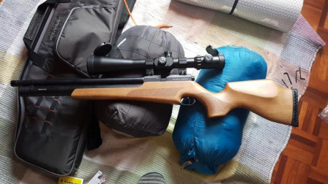

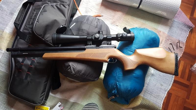

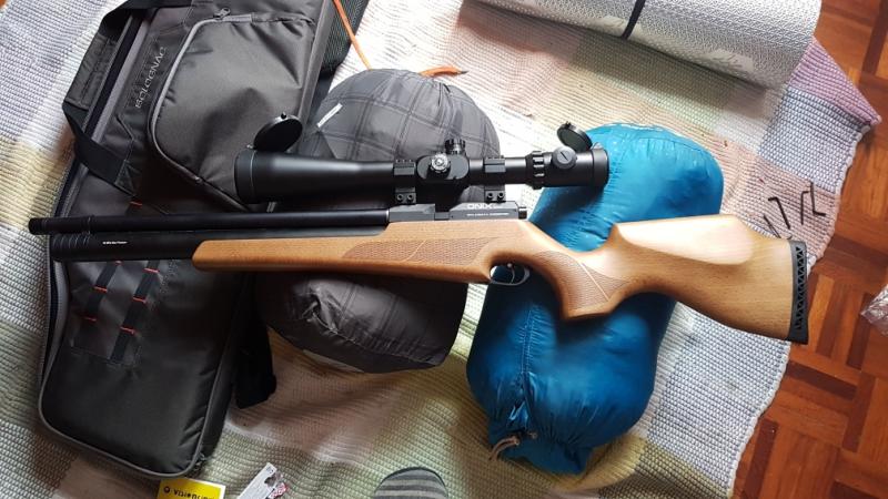

Hola buenas, tengo ese visor 10-40x56 con esas mismas anillas, y después de colocar en la Onix scout con el nivel de burbuja y hacerlo bien comienzo pruebas a 15 metros y me encuentro un problema. El caso es que los disparos muevan bajos y la torreta ya está a tope, no tiene más recorrido, habré montado algo mal? Aunque no creo. Como soluciono esto pues si a 15 metros es así imaginar a 100. Pondré al en la anilla delantera en parte baja para elevar el visor para así ganar altura?. Espero vuestra ayuda, gracias.

jacred69 escribió:Hola buenas, tengo ese visor 10-40x56 con esas mismas anillas, y después de colocar en la Onix scout con el nivel de burbuja y hacerlo bien comienzo pruebas a 15 metros y me encuentro un problema. El caso es que los disparos muevan bajos y la torreta ya está a tope, no tiene más recorrido, habré montado algo mal? Aunque no creo. Como soluciono esto pues si a 15 metros es así imaginar a 100. Pondré al en la anilla delantera en parte baja para elevar el visor para así ganar altura?. Espero vuestra ayuda, gracias.
Si pudieras poner una foto del conjunto podríamos ver si hay algo que está mal, de todas maneras en caso de tener que calzar sería de la anilla que queda más cerca de la cara, si no me equivoco.

Mensajepor jacred69 » 16 Jun 2019 01:48
Mañana pongo foto, pero no serviría nada calzar esa porque agravaría el problema
