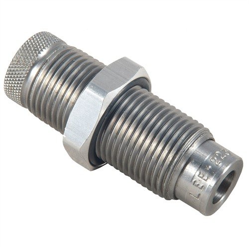

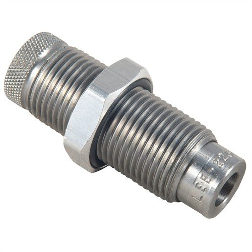

Pero yo tengo rifles de palanca .357, .44 mag y .45 colt con puntas sin canal de crimpado que son las más comunes y baratas y necesito un crimpado muy fuerte.
Tengo dies Lee deluxe y se que el crimp de Lee es una modificación del Taper crimp que muy al principio hace un Taper (cónico) y despues un Roll, es decir si hacemos un crimpado muy suave lo hace de tipo Taper, si lo hacemos muy fuerte de tipo Roll, pero yo quiero un taper muy fuerte sin que se clave en la punta al no disponer de ranura.
Es decir los dies de Lee son de dos tramos por decirlo de alguna forma el crimpado que hacen es de tipo Roll si lo haces fuerte, es decir bajas la cabeza mucho, y Taper si crimpas muy suave, no bajas casi nada, creo que la mayoría de dies hacen esto de los dos tramos, también el factory es de tipo Roll al final y Taper al principio.

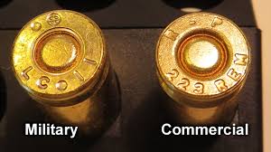

alvaro95 escribió:Por otra parte siempre que he visto cartuchos de procedencia militar me he fijado que la inmensa mayoría van crimpados, ¿por qué?
No solo crimpan la punta, también los pistones, se hace para que todo se mantenga en su lugar en condiciones de guerra.
