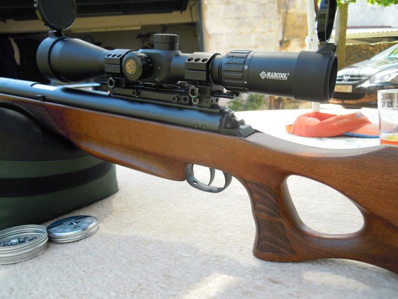

Un Marcool 6-24X50, con reticula en primer plano (FFP), y comprado a Aliexpress directamente, no se parece en nada a un Leapers...
Ese visor, costaría mas de 600 € si estuviera a la venta en España, como poco...

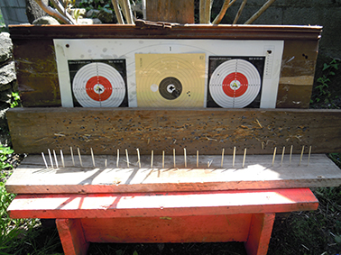

Para nada.......
Lo de los aumentos, siempre mejor tenerlos, que no tenerlos.
En la foto de arriba, estoy tirando solo a 18 m de distancia, y a 20 aumentos, a palillos planos de canto, con un espesor de blanco de 1 mm, y raro es que falle uno. A 12 aumentos, no soy capaz de darle a uno, los veo, si, pero no soy capaz de precisar el blanco, es como tirarle a un hilo fino de coser.....

Re: Problemas calibrar visor con rifle potente
Palillos de canto...
Como metes presión
Como metes presión
Es que de frente, es demasiado fácil..........
Y con carabinas de muelle, cómodamente sentado, y con una cervecita al lado.....
