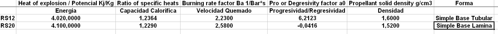

Las dos son de base simple por lo que la erosión debe ser muy parecida:
Base simple: Compuesta por nitrocelulosa (algodón con ácidos nítrico y sulfúrico) y un pequeño porcentaje de nitrógeno (13%). Su temperatura de combustión es relativamente baja, con el cual se preservan las armas, no es afectada por los cambios de temperaturas, pero la humedad puede hacer variar su rendimiento. Es la menos potente de las pólvoras.
La RS12 es tubular y la RS20 de lamina por lo que afecta a la progresividad:

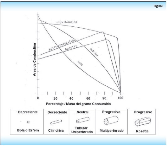

Progresividad: Es la particularidad de una pólvora, que de acuerdo a la forma y superficie de quemado de sus granos, variará la velocidad de combustión, la emisión de gases y el aumento de la presión, se la divide en dos grupos:
Regresiva ó Decreciente: Característica de los granos cilíndricos, láminas o esféricos. Tiene la propiedad que la generación de gases y simultáneamente la presión aumenta rápidamente, y disminuyen de la misma manera, porque también la superficie de quemado disminuye.
Progresiva: Corresponde a los granos multiperforadas. A diferencia de la anterior la generación inicial de gases es menor, pero va aumentando en forma constante porque también aumente la superficie de combustión, por lo tanto necesita más tiempo para llegar a la presión máxima, que siempre es menor que en la regresiva, lo que hace que los cañones estén sometidos a menores esfuerzos.
Según esto las dos son regresivas ó si lo prefieres rápidas, es decir para cañones cortos ó arma corta.

Estos datos son para cálculos complejos con software avanzado, pero te dan una idea de lo parecidas que son:
Las dos son las recomendadas por RS para el 9mm Luger.
La RS12 seria más parecida a la BA10 y la RS20 a la BA9.
