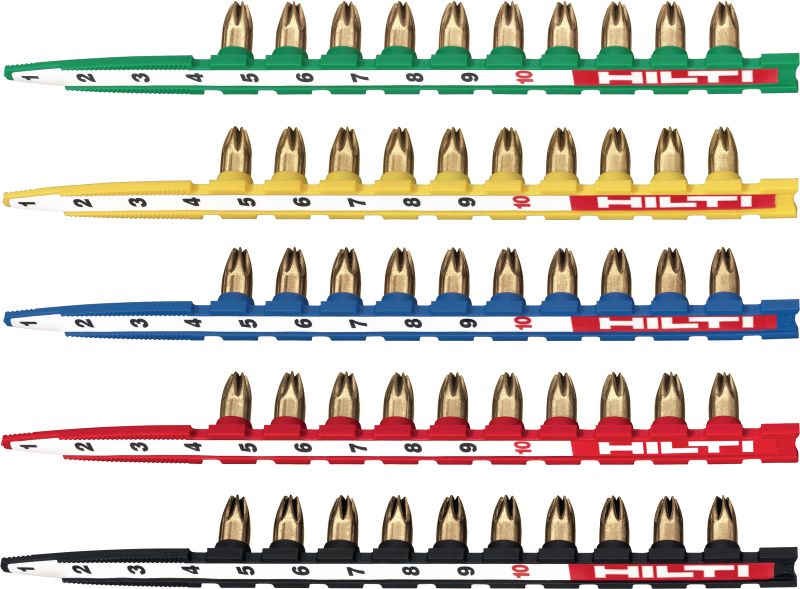

HILTI, una marca de herramientas profesionales, usa en sus clavadoras, cartuchos de varias medidas, entre ellos un calibre 22 de percusion anular

manolosolo escribió:HILTI, una marca de herramientas profesionales, usa en sus clavadoras, cartuchos de varias medidas, entre ellos un calibre 22 de percusion anular
Ok, y dónde se pueden conseguir ? Se venden sin mas, a cualquiera ?
Estos de la foto encajan en cuanto a longitud, pero parecen semi-agolletados, una suerte de 44-40 en miniatura. Los nuestros son un puro casquillo del 22 L.R. , cerrado en 6 pétalos de forma semicónica.

No se si son de venta libre, porque yo solo tenia que cogerlos en el almacén de la empresa, nunca los he comprado. Supongo que los encontraras en cualquier ferretería industrial, aunque no lo tengo claro si hará falta algún permiso especial para comprarlos........
Los que mas he usado, son los que vienen en una tira de 10 unidades, y de diferente color según potencia, pero esos, creo que son de 6,8 mm. Los mas potentes, son los rojos, para clavar en acero o hormigon muy duro, y clavos muy largos, si funcionaran en tu carabina, podría escariarse la recamara para su uso..... :idea:

Hoy en día, la mayoría de esos clavadores, usados en la industria por su rapidez, no dejar polvo, pues, no hay que taladrar, comodidad, se han sustituido por cartuchos de gas, mucho mas económicos.
Hará ya unos 10 años, que no los uso....pero se que siguen a la venta.

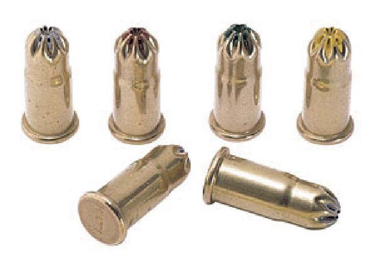

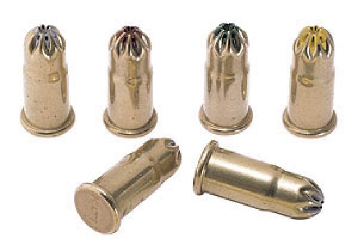

Yo que tu, antes de modificar el invento para adaptar otros propelentes, me plantearía fabricarlo con el juego de dies de Hornady, que viene preparado para hacerlos de cualquier calibre, incluido el 22.
No es barato pero, si resulta, te ahorraría un montón de dinero. Claro está que habría que probar diferentes cargas de polvo mágico.
Lo he visto disponible en , aunque supongo que habrá más, e incluso fuera será más barato.
