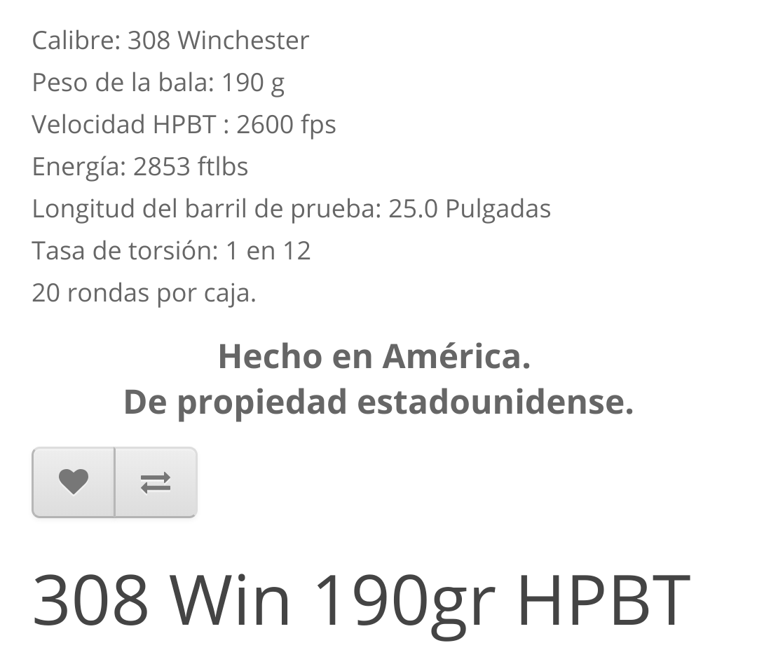

El paso de estrías va de la mano con el largo del proyectil. Se entiende que a mismo calibre, para que una punta sea mas pesada, solo queda hacerla mas larga (existen excepciones a esta regla). Otro factor importante es la velocidad con la que saldrá esa punta. El paso de estría permite estabilizar el proyectil de determinado largo/peso y velocidad. Por regla general, a mayor peso, paso mas cerrado. Si el paso es muy cerrado te permite estabilizar puntas mas pesadas. Por ejemplo, en el 308 lo mas pesado y practico para largas distancia es el 173/5 grains. donde el paso 1:11 es el mas indicado. Luego esta la de 168 grains que se lleva muy bien con el 1:12. Tengo un cañón 1:12 y tiro puntas de 144 a 168 grains con muy buenos resultados, obviamente la de 168 es la que mejor se comporta.
El paso 1:10 es para puntas mas pesadas y lentas, en especial para caza, donde tiene mas tramo recto de cuerpo en contacto con el estriado, y no necesitan velocidades muy altas para hacer su trabajo.
Creo que el paso de estría para 308 winchester, mas polivalente es el 1:12
