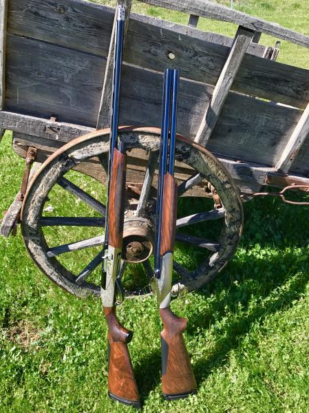

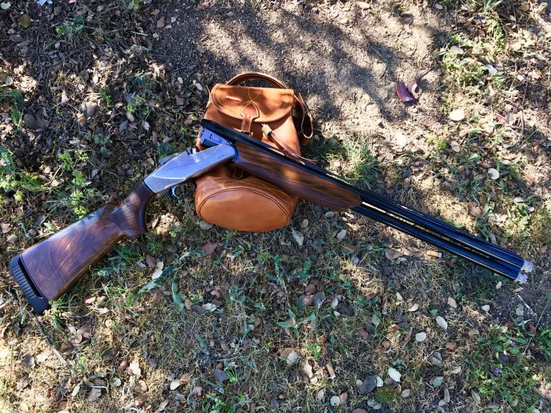

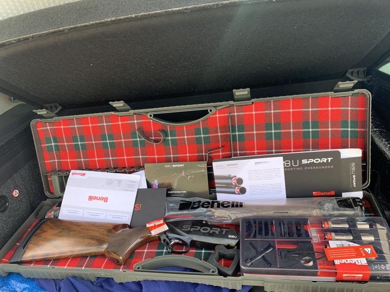

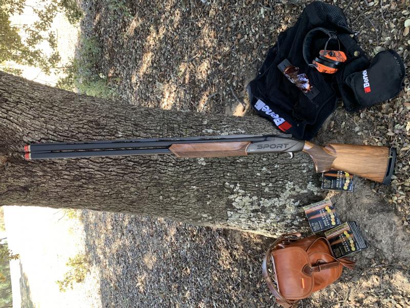

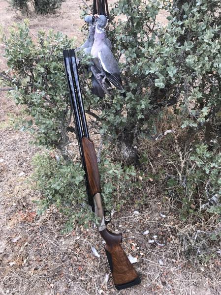

Buenos días,
yo la tengo las 2 Benelli ,828 U Silver que es la de caza y la 828 U Sport que es el modelo de tiro ( RRCC / Compack ) esta última aún la estoy probando, cuando termine de evaluarla te comentaré el porqué de las diferencias de precio y el comportamiento de ambas y cuál te interesa.

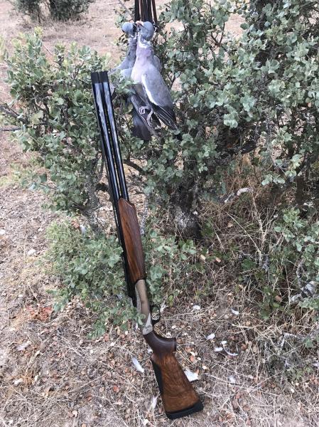

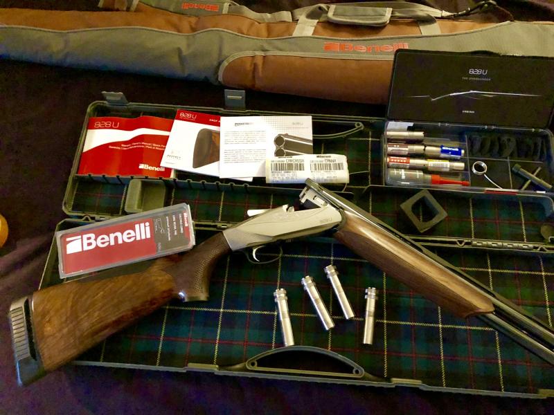

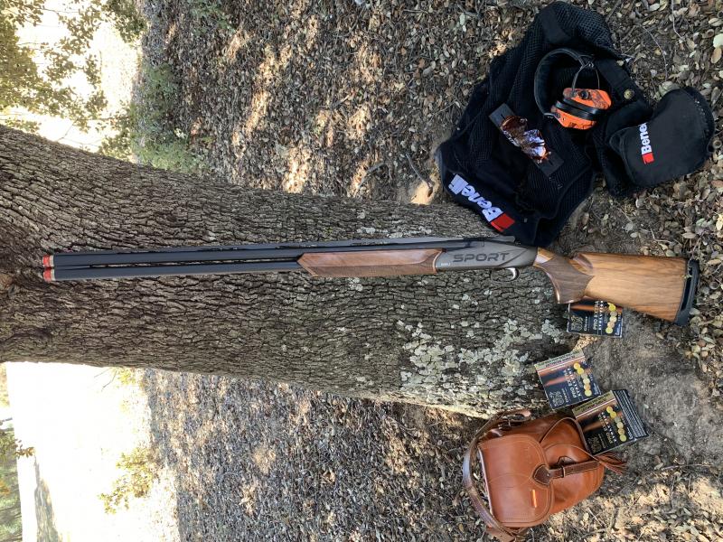

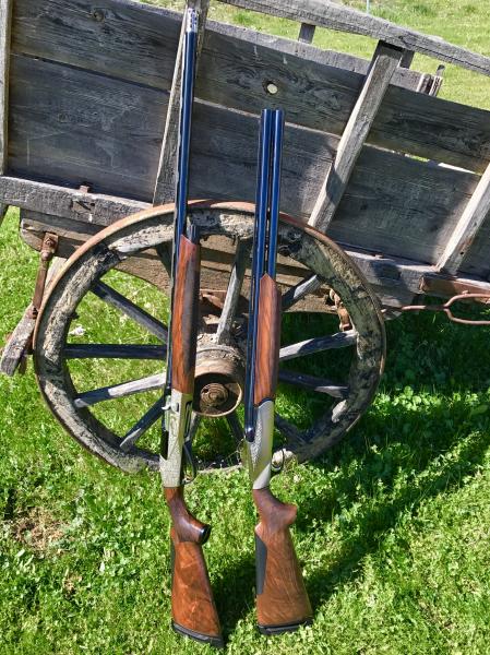

Buenas,
66 cm.
