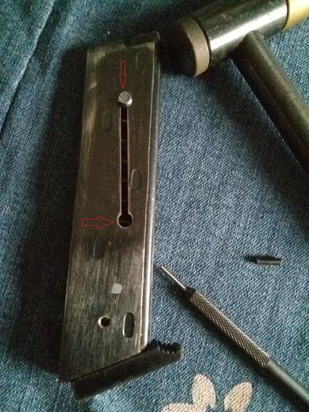

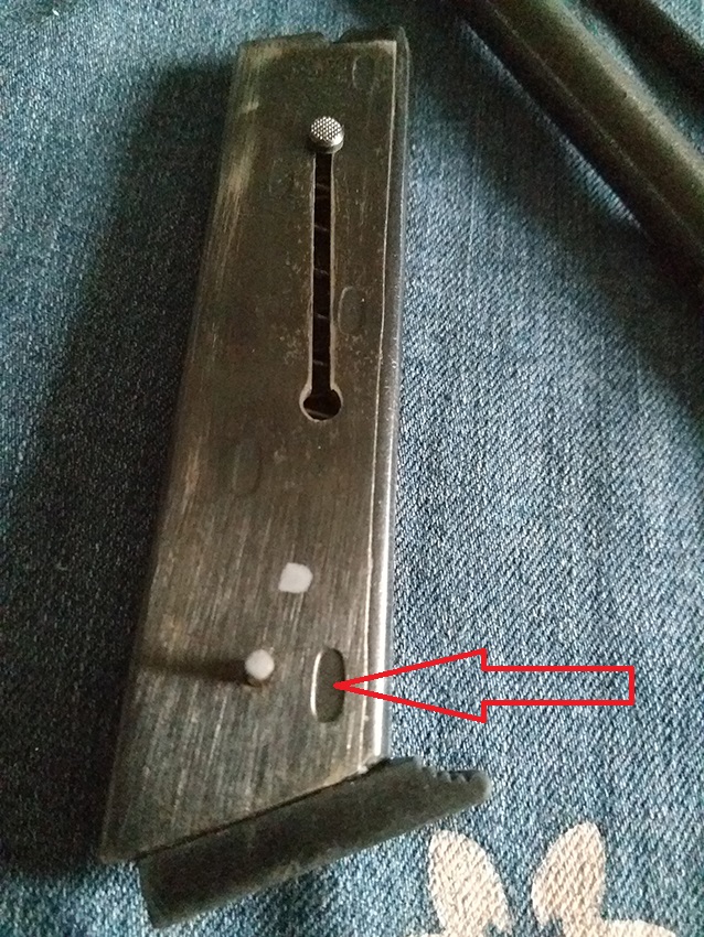

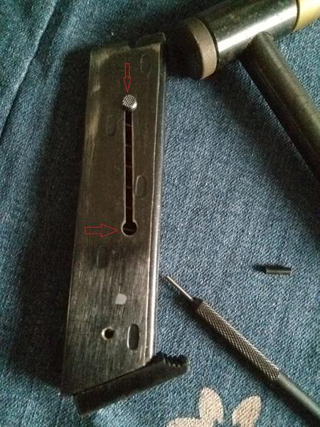

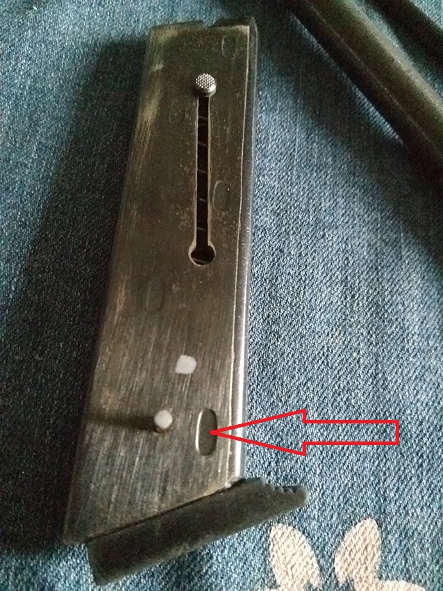

He conseguido quitar el pasador en dirección contraria al manual, pero no logro desmontar ni la base ni nada, es cómo si el pasador no hiciera nada :-/
Sin pasador
El pasador a punto de salir
Un lado del cargador
El otro lado del cargador

Pues viendo esas fotos, y sin conocer para nada el cargador, para desarmarlo, como otros parecidos, debes empujar hacia abajo esa pieza de ayuda para cargar los cartuchos, y sacarlo empujando esa pieza hacia adentro del cargador abajo del todo, donde esta el taladro...... :idea:

manolosolo escribió:Pues viendo esas fotos, y sin conocer para nada el cargador, para desarmarlo, como otros parecidos, debes empujar hacia abajo esa pieza de ayuda para cargar los cartuchos, y sacarlo empujando esa pieza hacia adentro del cargador abajo del todo, donde esta el taladro...... :idea:
Nada, ni para dentro ni para fuera, ni logro desenroscarlo, gira pero no pasa nada. Al quitar el pasador no veo que enganche nada, ni la supuesta pieza inferior de plástico :-/.

Pero, es que esa pieza redonda, dudo mucho, pero mucho, que vaya roscada, y supongo, que es solidaria a la teja elevadora, y si gira algo, es porque también mueves la teja elevadora, como en muchos cargadores del 22 de distintas marcas que he visto......
Y la tapeta de plástico inferior no te sale, porque aparte del pasador, si te fijas, lleva dos rebajes en el metal del cargador, que la presionan, y no te sale, porque no tiras con la fuerza suficiente.......

Tira con ganas de la tapa de plástico, usando un alicates, o una mordaza, con la boca protegida para no marcar el plástico, y ya veras como si sale, no nació ahí.......... :mrgreen:

Bajando la teja superior hasta abajo del todo luego sale el tirador para bajarlo manualmente, pero la parte inferior, no he podido con unos alicates de presión, no voy a insistir por ahora.

Si tienes un tornillo de banco, sujetas firmemente con algo para proteger el plástico por la base del cargador, tiras hacia arriba del cuerpo del cargador, con las dos manos, y te digo que eso sale, si o si..... :mrgreen: Y sin romper nada..... :D
