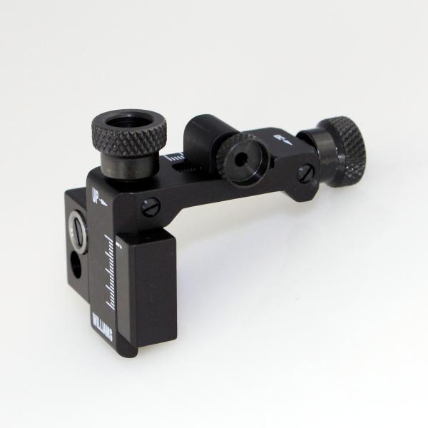

Buenas a todos,
Quería poner un diopter como el que lleva mi hermano en su Marlin 39 pero para mí 444.
Cuál es mi sorpresa al ver que el cajón de mecanismos del mío no lleva los dos agujeros taladrados en el lado izquierdo para fijar el diopter.
Parece que no todos los modelos (según años de fabricación imagino) llevan esos taladros.
Antes de liarme a taladrar y roscar el cajón de mecanismos me gustaría saber si hay alguna opción más o si alguien tiene experiencia en ello.
Os dejo el enlace del diopter en cuestión.
https://williamsgunsight.com/product/williams-fp-9436/

Buenas noches.
Yo coloque una como la que indica Jon en mi Marlin 336 cal 30/30
Los agujeros coincidían perfectamente.
Si quieres fotos, mándame tu correo por privado.
De estética, discrepo con el compañero Chinchu, llámame raro, pero me mola la estética que deja.

Gracias a ambos, coincido con Devi. También tengo un 92 que sí que es estética retro total pero para el Marlin le veo más la Williams.
El problema es que mi Marlin no lleva esos taladros laterales.
