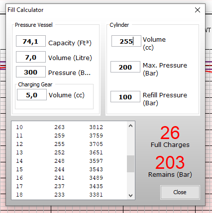

Una botella de 7 l/300 bar, según la calculadora del Chairgun, un programilla informático muy bueno para armas de aire, te da 26 cargas a tope de tu deposito de 255 cm3, y todavía quedan en la botella 203 bar de presión.
Si compras una botella de 200 bar, solo tendrás UNA carga completa a 200 bar, por que en la botella ya habrá menos de 200 bar, y cada vez, menos presión.......o sea, que la diferencia de tener una botella de 300 bar a 200, es abismal.......

Muchas gracias manolosolo,info muy util...al menos pa mi,la de cosas q estoy aprendiendo....

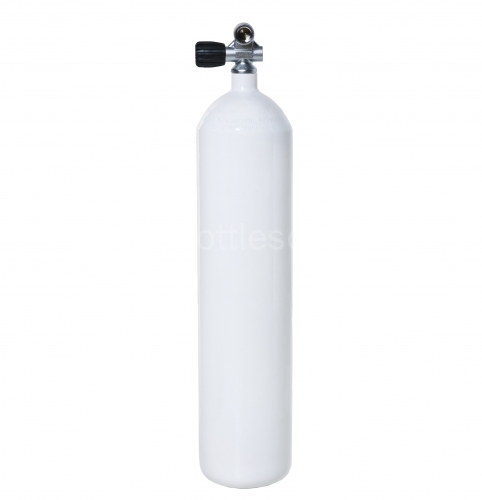

- Botella de carga con válvula:
https://www.gasbottlesdirect.com/product ... -valve/155
Cylinder specification:
capacity: 7 liters
working pressure: 300 bar
testing pressure: 450 bar
diameter: 140 mm
bottom: concave
length (without valve): 605 mm
weight of cylinder: 10 kg
thread: M25x2
color: white
Cylinders have European Certificate – Declaration of Conformity by Tüv Süd Czech s.r.o.

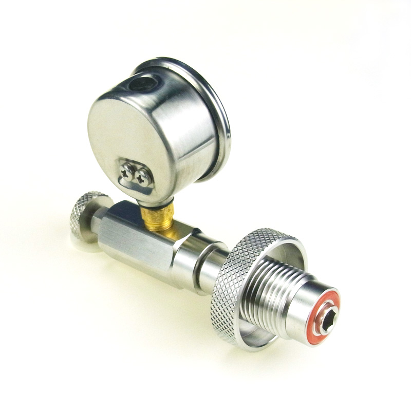

- Estación de carga:
https://es.aliexpress.com/item/New-DIN- ... 63c04VFWHD
Fabricado en acero inoxidable.
Se adapta estándar DIN de buceo de la válvula del tanque de hilos (G5/8)
37 pulgadas/24 pulgadas/10 pulgadas63Mpa¿Manguera de alta presión?
Acero inoxidable 8mm hembra extremo de desconexión rápida¡!
Válvula de purga de ventilación con perilla de tornillo.
Se suministra con anillos de repuesto.
Con manómetro luminoso de 48mm de alta presión 40Mpa/6000 PSI PCP.

Para saber la presión que queda se puede usar un conector ciego o taponado como el del depósito del arma y con la válvula de purga cerrada el manómetro marcará la presión de la botella al abrir la válvula de la misma.
Supongo que para los timbrados la empresa pondrá una válvula suya, sólo para este fin.
Para llenar la carabina ha de estar conectada la estación de carga a la válvula de la botella por un lado y al depósito del arma por el otro.
Con la válvula de purga cerrada se llena el depósito del arma al abrir la válvula de la botella.
Para desconectar del depósito del arma se ha de cerrar la válvula de la botella y despresurizar el latiguillo con la válvula de purga.
