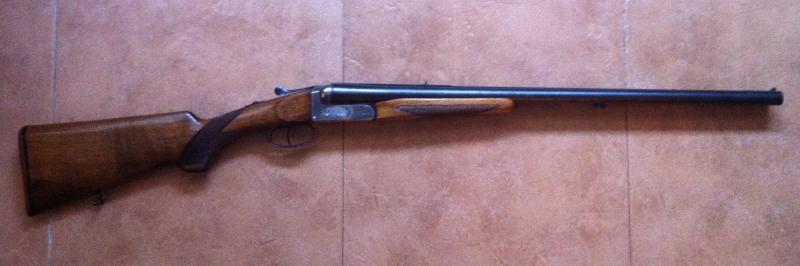

Tengo una preciosa pero ya con años paralela de Arizaga (FA) con un cañón de * y otro de ***
Está escrito en el cañón una presión de 900 kl
La pregunta es si por el de * podía disparar cartucho con bala o posta de 70/12 sin peligro de que reviente
Por el de *** tengo claro que es demasiado estrecho

Primero al leer tu post me ha llamado la atencion tu pregunta,al disparar con una yuxtapuesta,ni con otra escopeta no debes utilizar postas....que yo tenga conocimiento estan PROHIBIDAS segun nuestra reglamentacion, al margen de otras consideraciones como su peligrosidad,limitacion en cuanto a precision etc...
En cuanto a las balas existen subcalibradas que se pueden disparar segun que cañones, dependiendo del estado del arma y otras consideraciones que deberias consultar con un armero cualificado.

CALEN-DARIO escribió:La pregunta es si por el de * podía disparar cartucho con bala o posta de 70/12 sin peligro de que reviente
Me parece que no tienes la cosa muy clara.
Como dice el compañero, disparar postas en caza está prohibido . En segundo lugar, no entiendo eso de que el de 3 estrellas es demasiado estrecho. A mayor numero de estrellas, mayor anchura, por tanto el de tres es mejor para disparar balas que el de una. Por cierto, con el de una tambien puedes dispararlas, pero asegúrate que sean balas tipo breneke o similares que tengan aletas de plomo blandas que se adaptan bien al estrechamiento del ánima. Tengo amigos que las tiran ocasionalmente con choques de 1 estrella y sin problema. Y yo en mi beretta de 2 estrellas tengo tiradas muchas y también sin problema. Desde luego, cuanto mayor, mejor, de hecho los cañones de escopeta especiales para tirar balas suelen ser cilindricos o de 5 estrellas.

Volviendo al tema de la pregunta del compañero cuya escopeta está certificada a 900 kg de presión, creo que la cuestión es a qué presiones trabajan los cartuchos modernos y si pueden dispararse en escopetas antiguas o en su defecto, que cartuchos modernos trabajan a presiones compatibles.
No puedo responder a eso porque desconozco el tema, pero si algún experto nos puede iluminar le estaríamos agradecidos.
Dado que no existe la figura del armero cualificado en mi entorno tendré que ir al metodo tradicional, buscar un terreno despejado y atar la escopeta a un arbol con el cañón derecho de *** estrellas con bala e inclinar unos grados hacia abajo y atar un cordel al gatillo para disparar a cierta distancia y repetir esta operacion de tres a cinco veces e ir observando resultados

He leído tu pregunta y te puedo decir que yo tengo setenta y un año y soy cazador desde que tenía 5 años. He tirado con una plana antigua todo tipo de cartuchos, y no solo eso, si no la experiencia de haber cazado toda mi vida con cartuchos recargados por mi y la escopeta estaba probada a 900 Kls por cm cuadrado. Para que una escopeta reviente tienen que darse una serie de circunstancias encadenadas: Las escopetas revientan cuando por alguna razón el cañón está taponado con tierra, con una aceituna u otro elemento haciendo de tapón. En segundo lugar, puede reventar si los cañones están corroídos por el oxido y debilitados. Aunque la escopeta esté probada a 900 te aseguro que es muy difícil que un cartucho de 12-70, aunque sea moderno alcance esa presión. Con respecto a los choques, si la escopeta tiene los choques muy cerrados lo único que puede pasar es que el paso de la bala abra los choques estropeando la escopeta para la caza menor pero eso no es reventar. Y por ultimo si en una escopeta plana se disparan cartuchos muy fuertes si que puede desajustarla
y que coja holgura entre cañones y bascula pero no reventar.
Espero que te sirva de algo.
