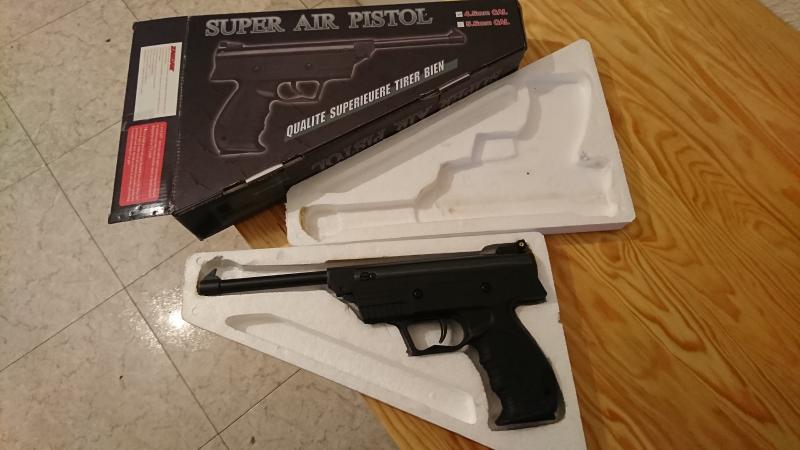

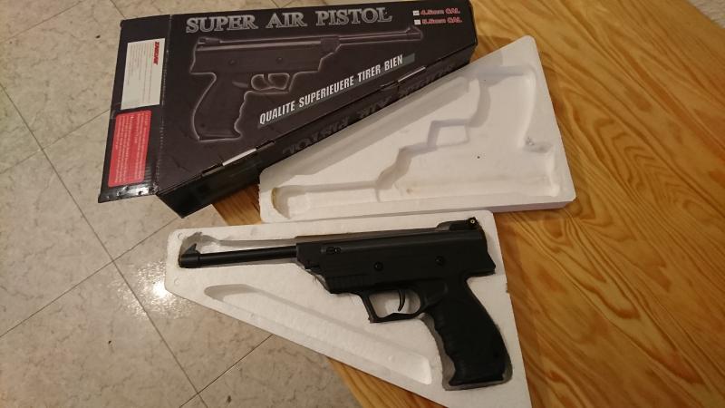

Bueno, pues ya me la he comprado :wink:
La verdad sea dicha, ha sido un poco aquello de "el gozo en un pozo" :(
- La he pasado por Chrony y confirmo que da 2.5 julios.
No se puede hacer gran cosa con eso. A 5 metros agujerea una sola cara de una lata de olivas, aunque no són de aluminio sinó de hojalata que es mas dura.
Pero no pierdo la esperanza de sacarle algún julio mas porque veo que también se vende como UMAREX Perfecta S3 y la anuncian en 7.5 julios.
- La empuñadura es enorme. Algo que no entiendo en un arma que por su potencia puede comprar un niño.
Yo no tengo la mano pequeña pero me es imposible abarcarla con comodidad. Y tiene difícil solución puesto que es de plástico hueco, no hay posibilidad de rebajarla. Lo único es hacerle una culata de madera a medida como en el modelo S2.
- Carece de seguro de ningún tipo.
- El gatillo es duro no, lo siguiente. Disparar a pulso escapa a mis posibilidades. A 5 metros le doy a una lata una de cada dos veces.
Es rollo el gatillo malo de Norica cuando sujeta un pistón con toda la tensión de un muelle de 22 julios. Pero esa dureza es incomprensible en una pistola y de sólo 2.5 julios...…..Quizás esté hecho a posta al no tener seguro.
- La calidad es justísima...….la empuñadura suena a plasticucho del malo...…..pulido y pavonado a lo Crosman……..rasguños aquí y allá....…..la tórica del puerto de carga no existe :shock: en su lugar hay un pegote como de baquelita o quizás de alguna aleación metálica.
Pero bueno al menos, salvo el alza y la empuñadura, lo demás es acero, hasta el punto de mira, algo que me ha sorprendido gratamente.
- Por ahora tiro con Gamo Rounds de plomo porque los Match de Gamo penetran menos y además noto que le entran con demasiada holgura, como si no fueran a tomar bien las estrias.
A falta de probar balines mejores, por ahora con los Round y tirando con apoyo, consigo a duras penas meter todos los tiros en una lata :roll: :wink:
La posibilidad que veo de sacarle mejor partido es hacerle culatín y ponerle algo de óptica......visorete o punto rojo.

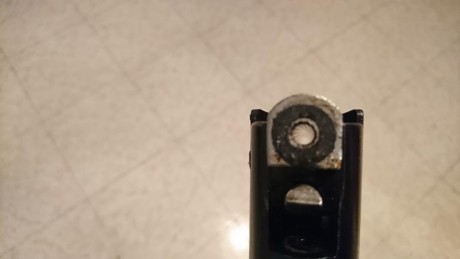

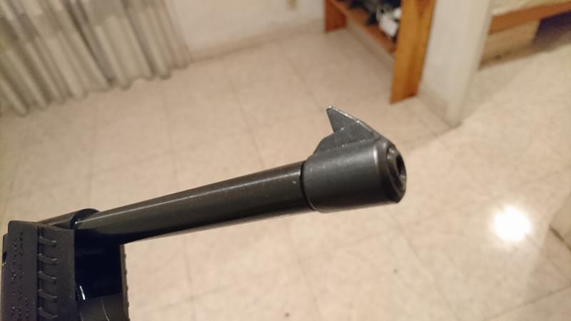

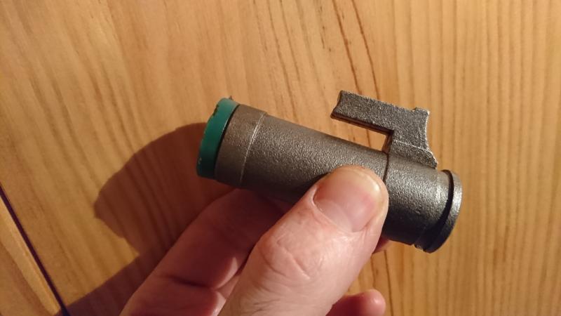

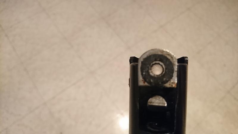

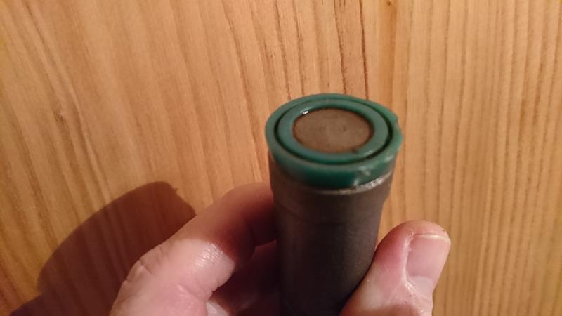

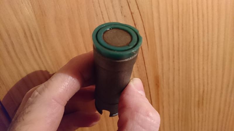

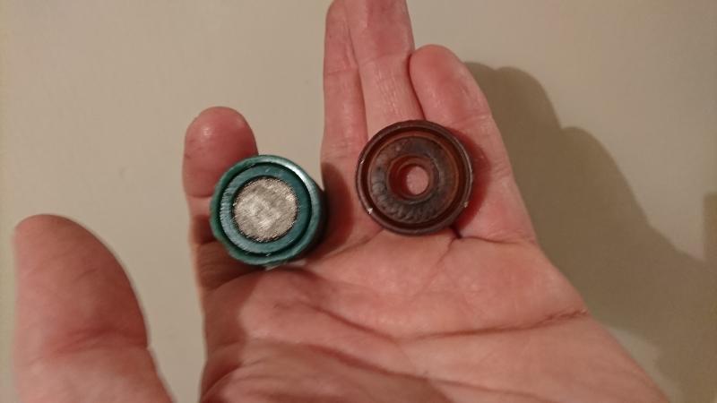

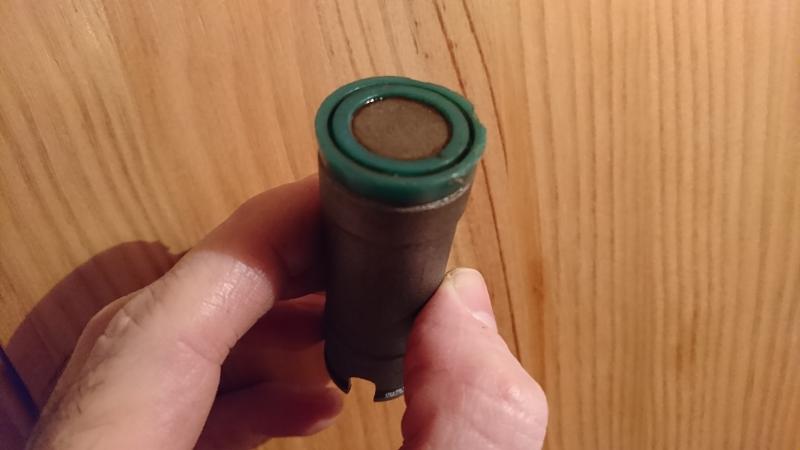

No me he podido resistir de abrirla :wink:
Un austero pistón de fundición sin el mínimo pulido. Lo bueno es que no necesita enbotonado.
El sello no es de cuero, es goma.
Pero como se aprecia en las fotos, está mas mordido que las uñas de un crio.
Poeta francés
gaviota
Mensajes: 5078
Registrado: 13 Mar 2010 22:01
Re: Pistola de muelle SPA S3/ZASDAR S3......¿ Alguna opinión ?
Mensajepor gaviota » 16 Dic 2018 01:35

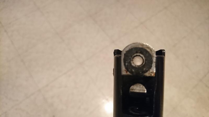

El interior de la cámara de potencia si que está pulido y en los fresados no encuentro rebaba alguna, no entiendo como han jodido el sello al meterlo :(
El problema es que no puedo reemplazarlo porque el sello blanco de Norica no sirve. Coincide el diámetro externo pero no el del agujero interno.
Para colmo, al sacar el alza para poder sacar el pistón, me he cargado un tornillo :evil: Son mas blandos que los que usa Cometa :evil: El lunes a buscar el maldito tornillito. Rezo para que al menos sea de la rosca métrica habitual :P

OÑOOOO!!!!! se han modernizado!!! :D :D
Bueno, pues mejor: menos trabajo si ya viene pulida. El tema del sello, prueba con uno de cometa, que entra de la misma forma. esun poco mayor que el de norica, por lo que igual es mejor uno de cometa pero gastado. Si no, entonces o miras en tiendas polacas a ver si tienen repuesto o si no hacer un aguejro y roscar no debería ser complicado, para meter el de Norica.
