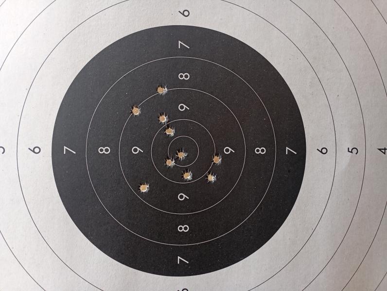

Buenas compañeros, retomando el hilo, aquí va otra receta que me está dando muchísimas satisfacciones.
Pólvora CSB1M: 11 grains, con relleno de miraguano
Puntas HyN 190 grains
Pistones Sellier y Bellot Large Rifle
A distancias de 50 y 100 metros, y el alza puesta en 500 metros en un Kar98, no se salen del 10(se tocan) o del 9, depende del que hay detrás del rifle.

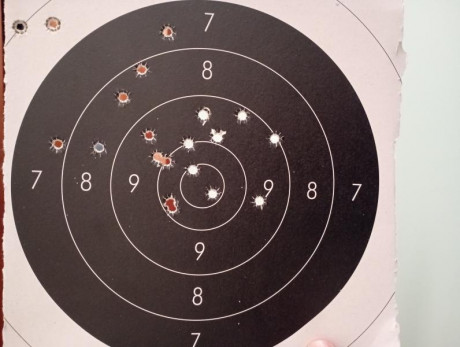

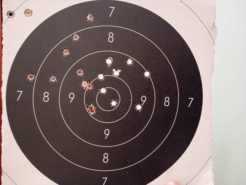

Buenas tardes, compañeros. Abro este hilo para aportar mis experiencias con las cargas reducidas , y si 120
colito
Mensajes: 3092
Registrado: 18 Nov 2008 06:01
Re: Kar98k y cargas reducidas. 8x57 Mauser
Mensajepor colito » 11 Feb 2024 14:23
Hoy he probado otra carga.
Arma- Mauser Coruña
Cal- 7,92
Vaina- Winchester
Pistón- CCI
Proyectil- H&N 190gn
Distancia 50m
Alza en 600m apuntando a la base del negro
Pólvora- 12gn Vithavuori N-330
Velocidad 480m/s
Posicion- De pie con guante, correa y tapaojos.
Quitando las dos "Voladuras" pica un pelín alto y a la derecha con respecto a las puntas SP de Privi que solia usar,. Pero como el dia no acompañaba (Frío, viento, lluvia, nubes...) no voy a corregir nada.
Buenas tardes, compañeros. Abro este hilo para aportar mis experiencias con las cargas reducidas , y si 130
