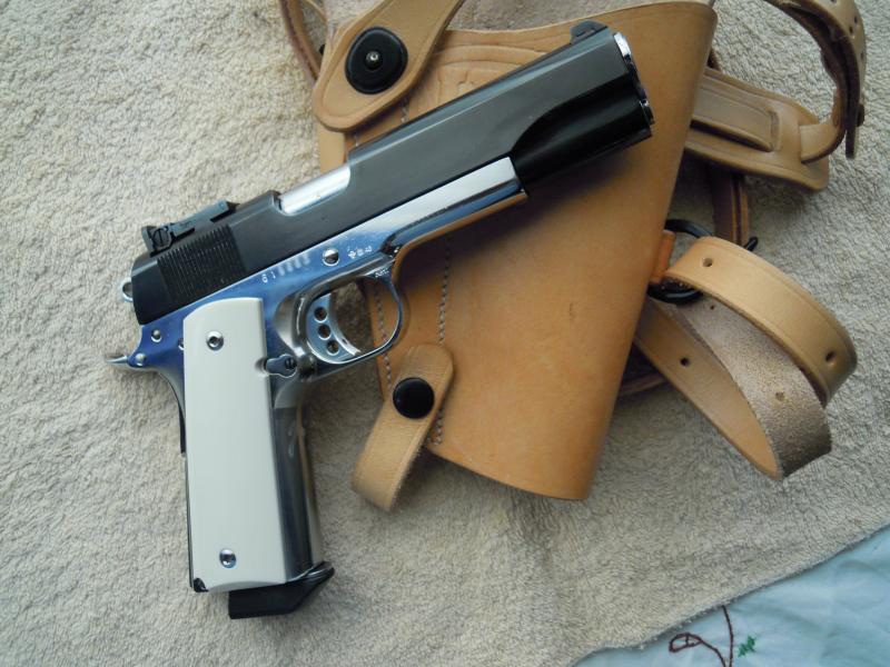

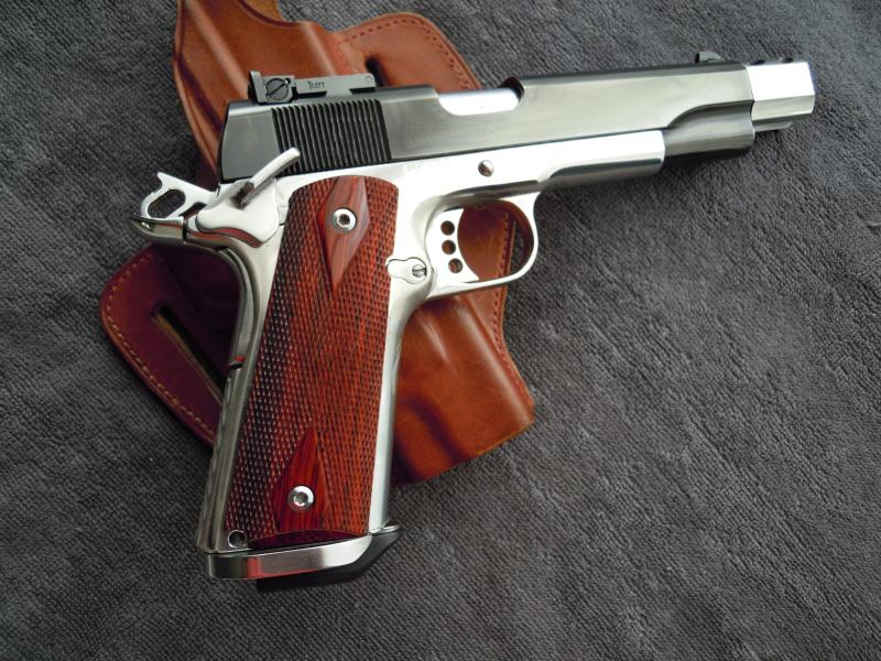

Quitando las aristas cortantes y afiladas, que quizás necesitarían un pulido mas cuidadoso y elaborado, y alguna que otra huella de mecanizado en su interior, sobre todo en la caña delantera de la empuñadura, son armas forjadas y mecanizadas, hechas a la antigua usanza, y esas pequeñas pegas, si eres algo manitas, siempre tienen un fácil arreglo, es cuestión de tiempo y esmero, y puede quedar un arma bonita, y bastante precisa.......
Unas fotos de la mía tuneada, era el modelo básico, 1911 A1, del 45, y de cuando se podían pedir piezas a USA tranquilamente.......... :D

Está bastante bonita la tuya! La mia esta fabricada en 2017 y esta bastante bien acabada. Hace años tuve una escopeta Norinco copia de la remington 870 y si es verdad que tenia filos cortantes y alguna rebaja en el metal, aunque funcionaba sin problemas. Lo peor de la pistola en mi opinion son las cachas de plastico malo que si hay que cambiar en primer lugar. Por cierto tambien he pillado un gatillo corto que me viene mejor que el largo de tres agujeros que trae. Un saludo.
