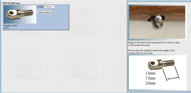

Yo no le pondria el Atlas a la HW 100. Por 4 duros, le cambias el tornillo delantero para bipode Harris, el que rosca en el 8, y asunto arreglado, no taladras la bonita culata de la HW..................
Ojo, que hay por lo menos 2 largos de tonillo, no son todos iguales..................

Perfectamente de acuerdo con Manolo, habiendo ya un tornillo específico para la Hw100, no me andaría taladrando la culata. Además es relativamente barato.

Un bipode Harris con el tornillo Rowan......
Busca en internet Rowan Technologíes, fabricante inglés de accesorios para armas de aire comprimido, el apartado de HW100, mide el largo de tu tornillo delantero que une la culata al ocho, y pides uno, pues hay dos largos diferentes.

Yo por lo menos, con la facilidad con la que se le puede montar a la HW100 un bipode tipo Harris, sin modificar en absoluto la carabina, y sin taladrar nada, solo cambiando un tornillo, no le montaría ni de coñas un tipo Atlas........

Sí no has medido el largo de tu tornillo, el que sujeta el 8 delantero, malamente se te puede decir cual elegir, pues hay dos largos diferentes.......

Ok. Mediré el tornillo.
