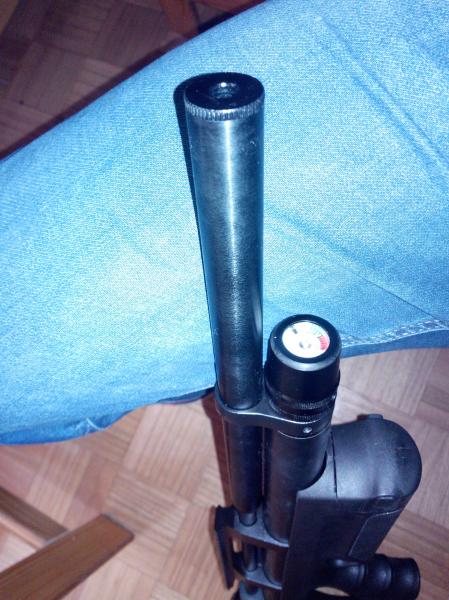

Buenas a todos vengo a contaros mi problema con esta carabina, la compré con la idea de tirar en casa, me mudé a un ático y aunque tengo buenos metros de terraza para tirar no deja de ser eso, un piso con vecinos pared con pared, no el chalet donde tiraba cómodamente antes, por lo que mis requisitos eran que fuese bullpup, inferior de 500 euros y sobretodo que fuese muda, lo máximo posible, porque entiendo que a mi vecino un tiro no le molesta, 150 en una mañana pues.... Le resulta molesto (cosa normal) un PCP a 24julianes suena lo suyo.
Por lo que me decidí por la kral puncher bresker Silent dado que en todas las armerías afirmaban que era muy silenciosa al tener encamisado todo el cañón y además un silenciador integrado.

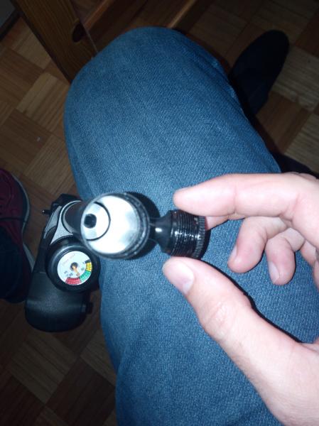

Mi sorpresa viene cuando no modera en absoluto, nada, ni lo más mínimo por lo que el principal "gancho de la venta es incierto, me puse a indagar porque el arma silenciosa sonaba más que mi hatsan 150 torpedo del 6,35 :mrgreen: Desenrosque la tapita del cañón del supuesto moderador integrado y mi sorpresa a que no había nada!!! Es un tubo de aluminio vacío con una rosca.
En las fotos se aprecia bien de lo que hablo
Necesito ayuda, me he gastado casi 500 euros en una carabina específica por un motivo concreto y no puedo usarla, hay algo que pueda hacer? De verdad que no entiendo cómo se anuncia como carabina "muda" cuando no lo es, joder, muda es la Ares que solo suena el pling!! De caza balines pero está.... Como ya digo un ruido similar a la patada del nitripiston.

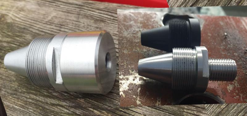

Lo que tienes que hacer, es algo como la pieza de la foto, y agenciarte un silenciador externo.

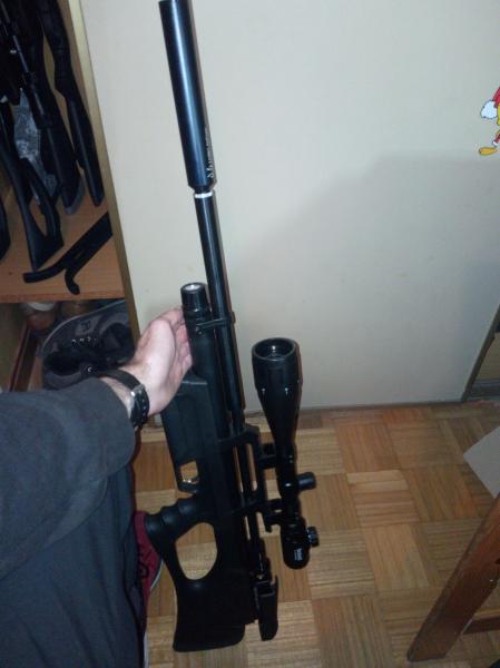

Tras contactar con el señor lobo, fabricarme la pieza y además comprarle uno de sus famosos moderadores, el arma ha quedado MUDA, joder y tan muda que solo se oye el sonido del impacto.
Un trato de 10, correcto y rápido, un profesional totalmente recomendable.
Os presento a la señorita cómo ha quedado.
