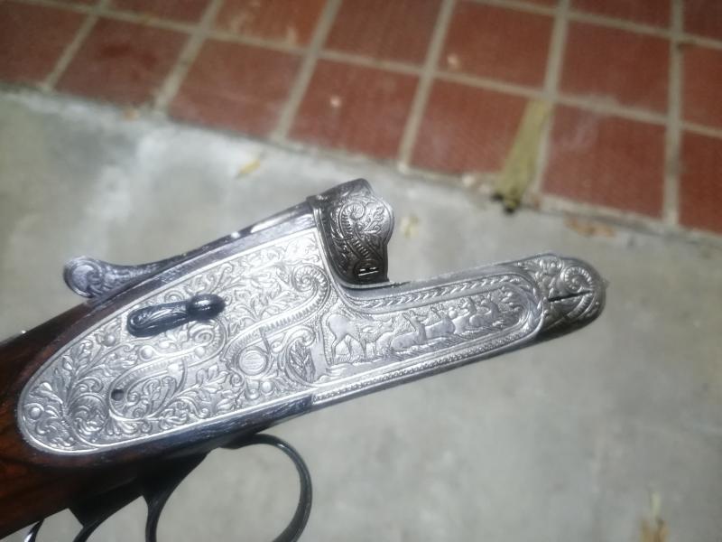

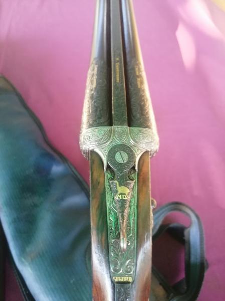

Buenos días,

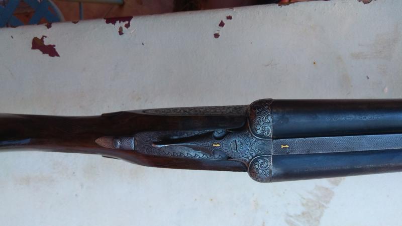

Ha llegado a mis manos una M. Ugarteburu yuxtapuesta,calibre 12, salida de gases,orejetas, lagrimal, 71 cm de cañon con bonitos grabados.... Quiero restaurar y utilizarla para cazar en vez de repetidora. Me surgen muchas dudas, la primera es que no tengo ni idea de que modelo es ni de que año, está numerada con n°1 como si hubiera sido de ojeo, viene de subasta de guardia civil.
Espero podáis ayudarme
Gracias y un abrazo

Mensajepor gonzalvx » 15 Nov 2018 17:51
El adjunto IMG_20181109_124423.jpg ya no está disponible
Buenos días,
Ha llegado a mis manos una M. Ugarteburu yuxtapuesta,calibre 12, salida de gases,orejetas, 20
No sé si se ven las fotos

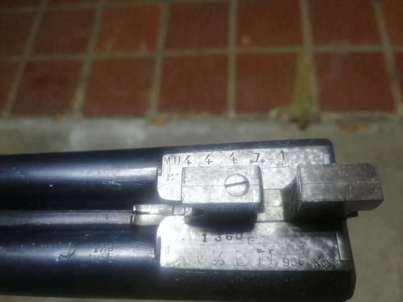

Re: Escopeta M.ugarteburu ¿ Qué modelo ?
Mensajepor gonzalvx » 15 Nov 2018 18:34
Foto 2
Buenos días,
Ha llegado a mis manos una M. Ugarteburu yuxtapuesta,calibre 12, salida de gases,orejetas, 30

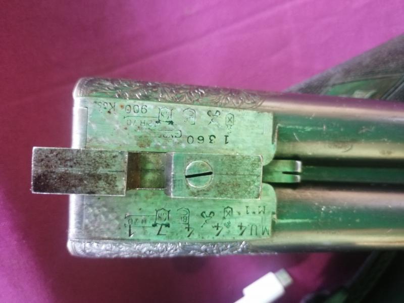

Mensajepor gonzalvx » 15 Nov 2018 18:36
Foto 3
Buenos días,
Ha llegado a mis manos una M. Ugarteburu yuxtapuesta,calibre 12, salida de gases,orejetas, 40

Hola, aunque parece el modelo 112 o el 114 para saberlo mira en la cola del guardamonte que esta atornillada a la culata por abajo, mas o menos por donde se pone la mano para disparar, ahi veras algo asi M o quizas Mod y a continuacion un numero, ese numero es el modelo, y debajo de los cañones en la parte de la recamara veras la presion a la que fue probada y los sellos del banco de pruevas ademas de MU y el numero de serie, en una esquina pegando a los cañones (no por donde se carga) verar una letra mayuscula un asterisco* y un numero, por ejemplo algo asi (H*1) eso quiere decir año de fabricacion 1962, espero que me haya explicado y te sirva de algo.
Última edición por Amuerte el 15 Nov 2018 21:56, editado 1 vez en total.

Muchísimas gracias, en la parte que me dices no pone nada, lo vi en otros modelos pero esta no lo lleva, referente a la presión se probó a 900 y lo otro que me dices lo acabo de mirar y pone E1 que no se a que equivale
El arma está para restaurar completamente, ya estoy haciendo yo las maderas, no se como hacer con básculas y caño, el caño está muy desgastado en la zona del guardamanos ha debido de ser muy usada y por dentro tiene un poquito como picado.
Muchísimas gracias por tu respuesta

Mensajepor Amuerte » 15 Nov 2018 22:02
de lo que estoy seguro sobre el modelo es que esta entre el 108 y el 118 y si esta marcada con E1 es del año 1959, bajo mi opinion es una joyita, que este gastada por fuera puede que el anterior dueño tubiera un sodor muy acido y quitara el pavon, los picados por dentro si no son muy grandes y despues de pasarle una grata se le quita el oxido, con cartuchos de 32 gramos es posible que vaya bien, pasate por un buen armero que la mire y te aconseje.

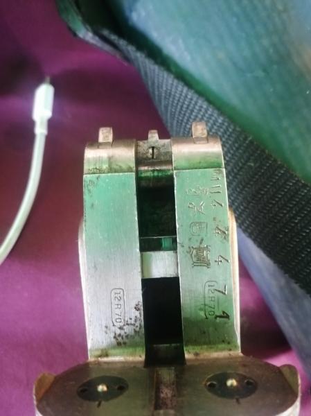

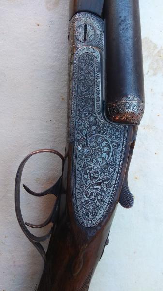

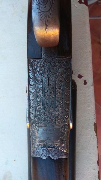

Buenas noches amigos, hace poco adquirí una escopeta M Ugarteburu y quisiera saber el modelo y las características de la misma
Buenos días,
Ha llegado a mis manos una M. Ugarteburu yuxtapuesta,calibre 12, salida de gases,orejetas, 120
Buenos días,
Ha llegado a mis manos una M. Ugarteburu yuxtapuesta,calibre 12, salida de gases,orejetas, 121
Buenos días,
Ha llegado a mis manos una M. Ugarteburu yuxtapuesta,calibre 12, salida de gases,orejetas, 122
Amuerte
Mensajes: 1643
Registrado: 30 Nov 2007 04:01
Mensajepor Amuerte » 07 Ene 2020 21:19
Creo que puede ser el modelo 125 A, y seguro es del año 1967, son unas fotos muy malas.

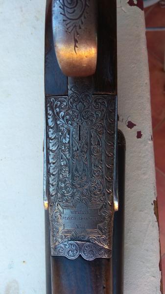

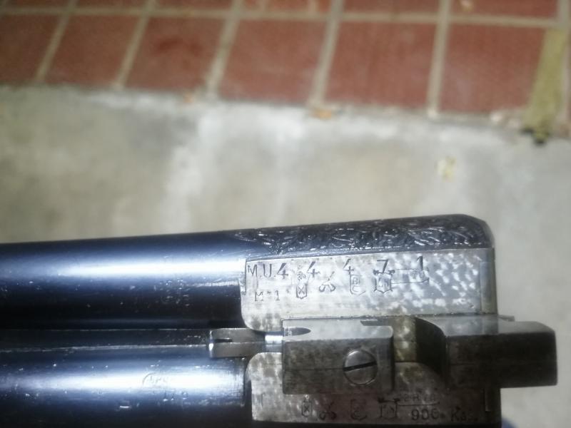

Cheque483
Mensajes: 2
Registrado: 06 Ene 2020 23:14
Mensajepor Cheque483 » 07 Ene 2020 22:21
Aquí le adjunto fotos con mejor calidad
