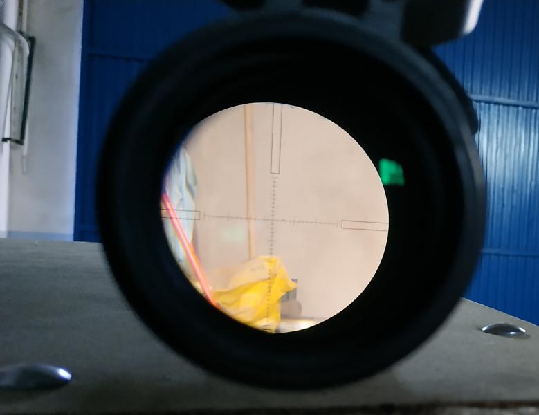

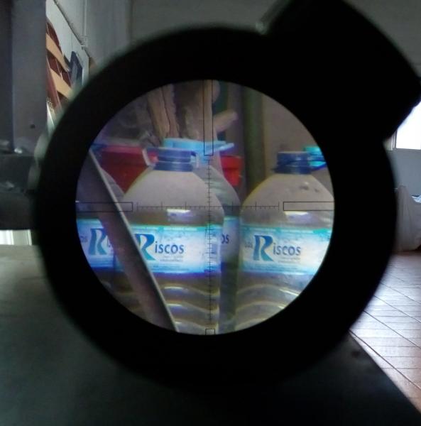

Hola les quería comentar un problema que he tenido con un visor y haber si alguien tiene una solución. El visor es un vector optics de 32 aumentos. El caso es que lo pedí a AliExpress este verano después de que me lo aconsejaron. La verdad que el visor tiene mucha potencia y mucha nitidez. Pero el caso es que venía mal pero no me di cuenta hasta que me lo dijo un compañero. Cuando se pone al mínimo de aumentos la retícula se ve ovalada y a medida que se le va subiendo los aumentos se va corrigiendo hasta a llegar al punto de verse redonda que es como tienen que ser. Pero aunque subiéndole los aumentos se ve bien dudo mucho del correcto funcionamiento interno y quería saber si esto tiene solución y si merece la pena en realidad. Un saludo

Hola tapeniaque. Precisamente creo que a mí me lo recomendó la misma persona que a ti. El visor es robusto y me gusta mucho. Y por supuesto que es de calidad por lo que pagas pero me a tocado a mí el malo. Le he mandado la foto al vendedor y dice que quiere más pruebas. Y ya dejé hasta de hablar con él después de decirle unas cositas xq dice que la culpa la tengo yo del problema. Haber si se le puede Dra solución y si no pues me tocará tirarlo. Un saludo

Yo, no lo tiraría, para nada, y te has dado cuenta al ponerlo a mínimos aumentos porque siempre tiraras a muchos mas, y eso ni se nota........
Pongo la mano en el fuego, de que esa avería, es una lente mal pulida en su curvatura, sea cóncava o convexa, por eso deforma la imagen.........
Deberías de haberlo comprobado cuando lo recibiste, a todos los aumentos, ahora el chino, se hace el loco, aunque puedes poner una reclamación a Aliexpress, y de todas todas, te tocara a ti enviar el visor a China, y no te baja la broma de los 50 pavos el paquetito. Jode un huevo y parte del otro, pero ya te digo, que de tirarlo nada, no esta roto, es una lente mal fabricada, sigue dando la lata a Aliexpress, y si hace falta, graba un vídeo con el móvil, pues es muy posible que te lo pidan los chinos de marras.........

Creo que ese defecto no tiene mucha importancia si no varia el punto de impacto al mover el anillo de los aumentos, si no es así, realmente es una pu+++a y dudo que puedas solucionarlo facilmente.
Lo de la garantía, mejor olvidaté, es el riesgo que se corre en las compras a los chinos..... es mas barato porque ahorran costes en los gastos laborales, en los controles de calidad y en el servicio post-venta.

No creo que varíe el punto de impacto, es simplemente, una aberración óptica por una lente fabricada de aquella manera, pero no va a afectar a su punto de impacto..........

Hay muchos visores y sobre todo de los baratos que al cambiar los aumentos te cambia el punto de impacto, es cuestión de dejarlo a un aumento fijo y volver a calibrar si se cambia el ajuste. Déjalo a un aumento y haz una prueba a ver si van los balines juntitos con el banco nuevo (dentro de las capacidades de la carabina y las tuyas como tirador), si ves que uno se va a Bilbao y el otro a Cuenca entonces si lo tiras
Aunque reclames al día siguiente, enviarlo es una pasta, a riesgo de que se pierda por el camino, te lo roben o te llegue trinchado después de viajar por medio mundo. Más se perdió en Cuba
